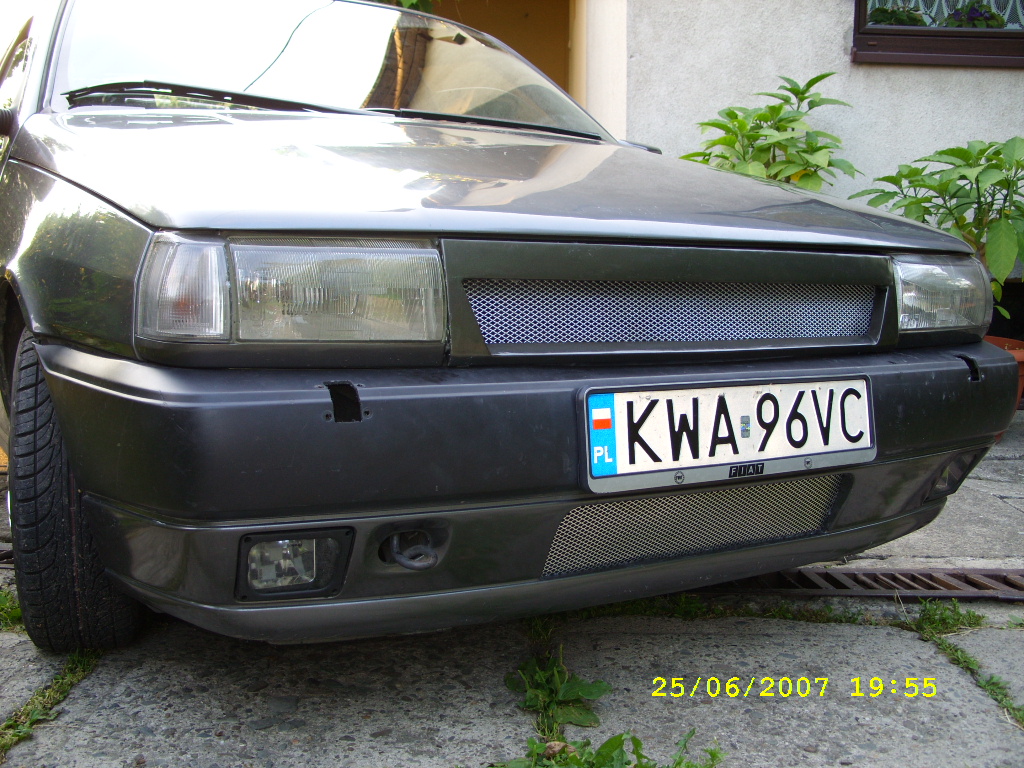

Do przeróbki potrzebne było:
-wyrzynarka
-pilnik
-poxilina
-klej na gorąco
-szpachla do plastiku
-papierek ściarny x1000
-spray motip i lakier motio
-siatka aluminiowa
i troche chęci :-)
a wygląda to tak (tylko jest wszystko troche brudne)
Pomógł: 26 razy Wiek: 40 Dołączył: 15 Lut 2007 Posty: 1108 Skąd: Orońsko
Wysłany: 27-06-2007, 16:40
No wygląda w sumie spoko ale ja np. nie gustuję w srebrnej siatce w zderzaku itp.
Ale to tylko mój gust. Tak wyszło fajnie tylko mam nadzieję że zrobiłeś to lepiej niż na zdjęciach wyszło, bo na zdjęciach wygląda to mało starannie |

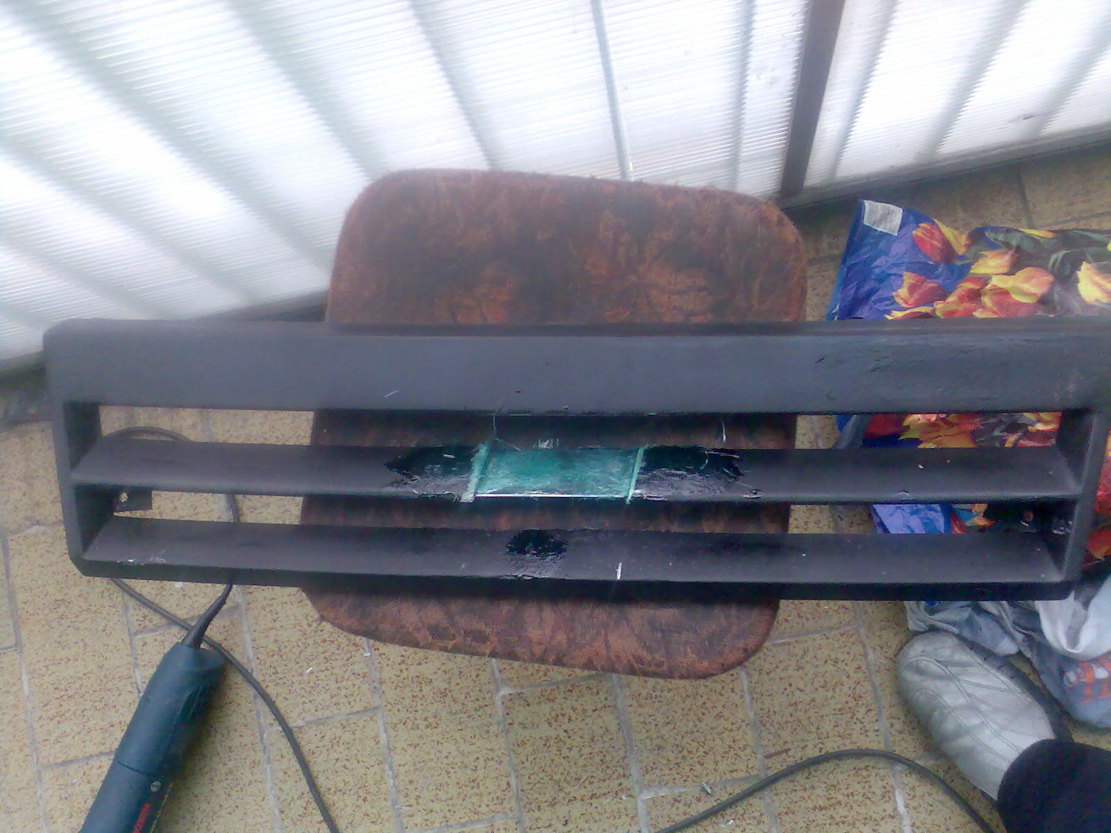

moje słowa zawsze przechodzą w czyny tak wiec zrobiony co i jak.. .
kilka fotek :
1.resztki lakieru i podkładu i inne pierdołki typu żywica papier scierny itp...
2.wycinamy znaczek najlepiej recznie bo wtedy hgo nie polamiemy ---/////---- i po tym zostaje to
3.ale sie nie martwic bierze sie karton odpowiednio robi rynienki tak by sie nie wylewała na żywice + utwardzacz 50% i sie zalewa czeka az wyschnie 10-15min i pierwszy lekki szlif
4. drugie zalewanie i wygładzanie papier po kolei : 80, 120, 230, 600,
5. po wygładzeniu 2 seria równania papier 800 i 2000
6. po wygładzaniu przetrzeć cały gril rozcieńczalnikiem benzynowym, potem podkład i malowanie a oto efekt końcowy

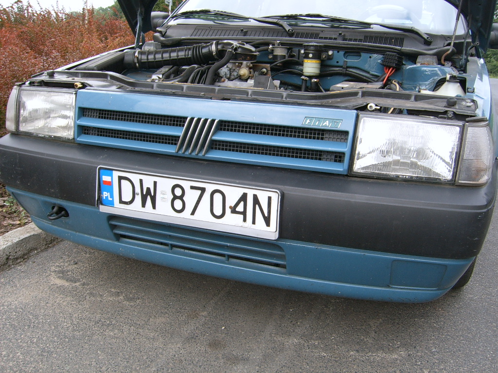

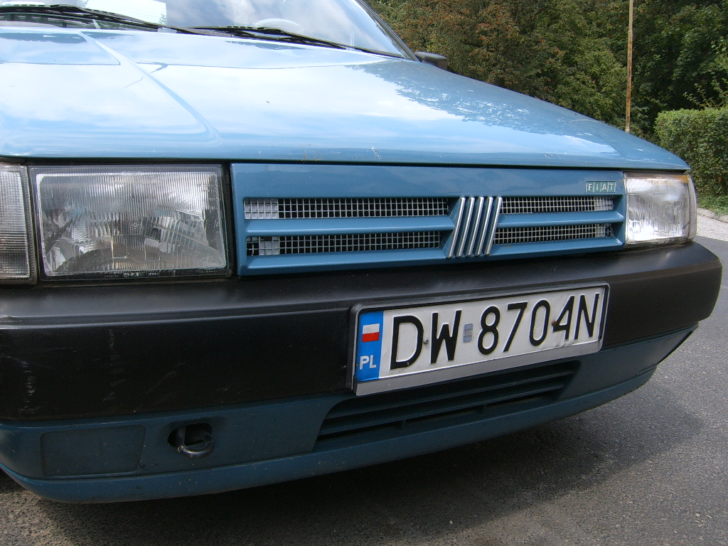

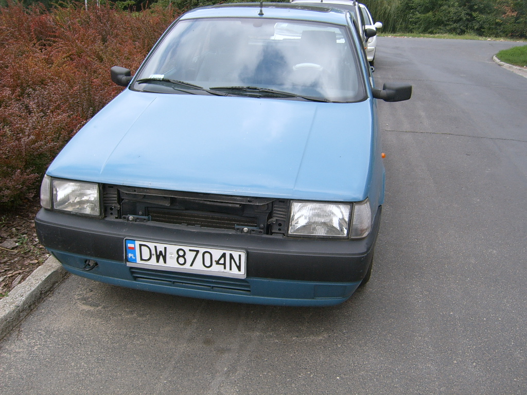

Dzisiaj z samego rana zabrałem się za renowację przodu mojego Tipo. Z racji skromnego budżetu moje prace ograniczały się do pomalowania chromem siatki wewnętrznej grilla, odrestaurowania napisu Fiat i renowacji pozdzieranych zderzaków. Zapodaje odpowiednie fotki:)
Przed renowacją (w tle mój wspaniały 1.4:D):
Po renowacji:
A i tak samochód najlepiej wygląda tak:
Co do problemów....ogólnie jestem zadowolony, chociaż na jasnym samochodzie nie ma takiego efektu jak na ciemnym. Problem był taki że konstrukcja siatki nie chciała się odłączyć od tego przodu, i musiałem oklejać wszystko taśmą i dopiero potem malować, i momentami źle naklejałem. Ale i tak chyba jest dobrze. |
