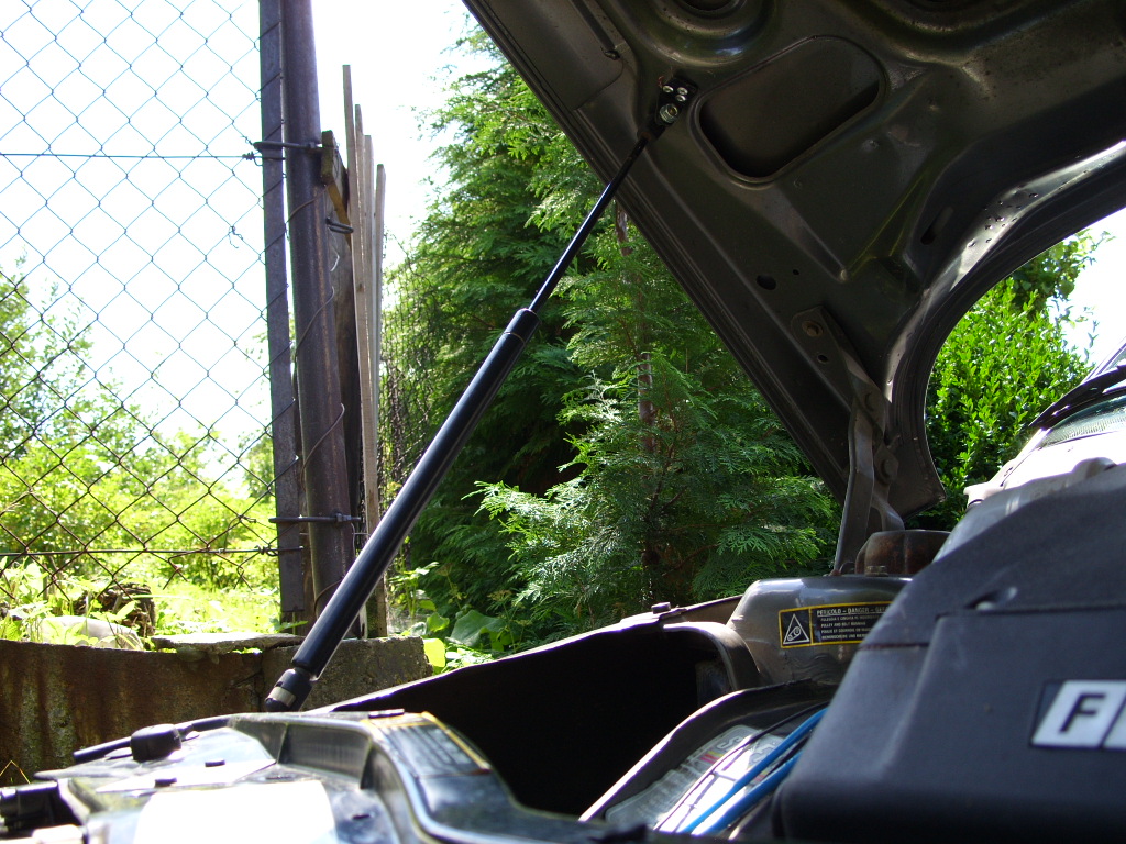

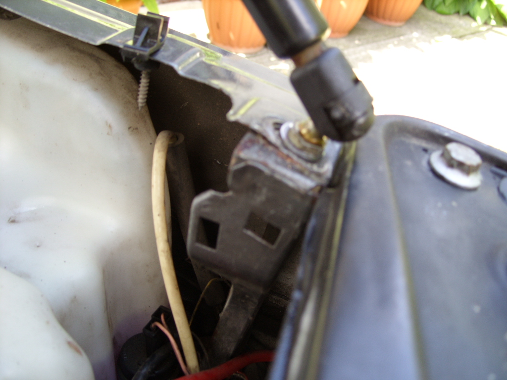

Temat napisałem po to żeby się pochwalić ale przede wszystkim po to żeby inni klubowicze nie musieli kombinować jak to zrobić,jakie dać siłowniki itd.
Ja też nie raz korzystałem z pomocy innych dlatego nie będę tego opatentowywał :lalala:
Co do sprzedaży części to zupełnie co innego. Muszę kupić samochód,zapłacić za wynajęcie hali i spędzać każdą chwilę na rozbieraniu aut także trudno żebym na tym nie zarabiał. :D

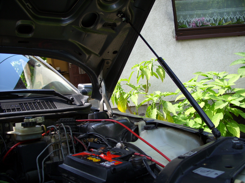

A tak prezentują się lifty w Tipku ojca

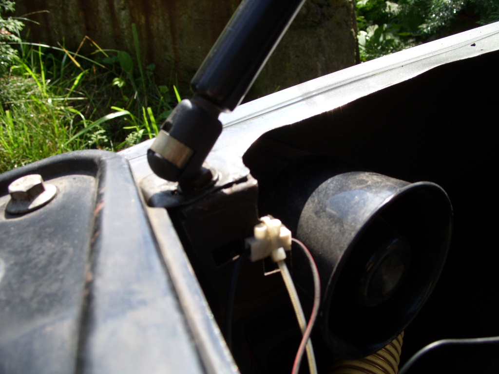

mierzyłeś lub przeliczałeś jakoś punkty mocowania czy tak "na pałę" wrzuciłeś i działa
Wysłany: 05-07-2008, 17:18
yoyo, mierzyłem i miejsca są idealne tylko trzeba zwrócić uwagę żeby odległości były dokładnie takie same.
Naprawdę polecam.
GrzesiekK., drucik wymieniony :lalala:
Wysłany: 05-07-2008, 17:27
Młody, no właśnie jak to mierzyłeś? jakiś stosunek długości teleskopu do maski czy cuś ? (ja mam temprę)
tak sobie myślę, że jak dam za blisko zawiasu to nie podniesie, a jak za daleko, to może się cała nie otworzyć, czyli na otwartej masce, w pełni wyciągnięty siłownik przypasować jakoś trzeba...
Wysłany: 05-07-2008, 17:40
yoyo, Tempra ma chyba podobną albo nawet taką samą maskę to popatrz na zdjęcie i będziesz wiedział gdzie ma być mocowanie :lalala:

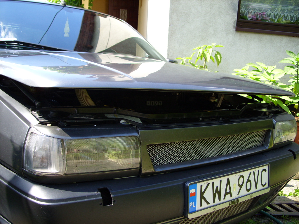

Ok zrobiłem oświetlenie komory silnika jutro będą fotki. Efekt przerósł moje oczekiwania. Te listewki diodowe naprawdę w kompletnej ciemni oświetliły cały silnik i to dobrze. W przyszłym tygodniu biorę się za lifty klapy tylko czekam na siłowniki. Kupiłem przeguby kulowe do siłowników, wziąłem 8 sztuk 4 dla mnie 4 dla kogoś kto by chciał zrobić sobie takie podnośniczki. Wiem że ciężko dostać coś takiego więc wziąłem z myślą o was. Chętni na PW.

Fotka zrobiona w nocy żeby pokazać efekt, niestety nie ostra bo robiłem bez lampy a aparacik mam badziewny. Naprawdę te listewki oświetliły całą komorę i okolice :) wszyscy się patrzyli jak w nocy podnosiłem maskę a spodniej jasność :lalala:
** Dodano: 12-07-2008, 22:42 **
P.S zrobię fotki w dzień gdzie znajdują się listewki ogólnie jest ich pięć. Dwie na klapie dwie jak na zdjęciu na wprost jadana w okolicy grilla to wystarczy żeby dobrze oświetlić wszystko.

Młody, powiedz mi tak... jaka długość i jaka siła ma być tych liftów? bo patrzyłem te lifty od Tipo (niby) i są za krótkie...
Wysłany: 19-07-2008, 07:53
Sapphiron, jak za krótkie jak kilka osób już je założyło i jest ok :D . Siłowniki pochodzą z tylnej klapy i są identyczne także wymiary są te same.
Wysłany: 19-07-2008, 08:08
Młody, to najwyraźniej ktoś próbował mnie zrobić w jajcuna...
powiedz jaka to długość ma być i jaka siła żeby klapę od Tempry przytrzymało...

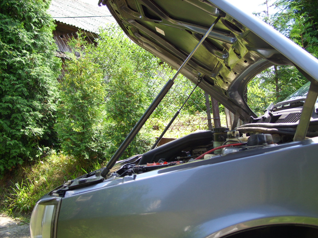

Popoługniu wrzuce foty jak to wygląda u mnie bo też sobie dzis poliftowałem, szczegóły później.

Młody, Ja będę dzisiaj to robił bo mam już komplet kupiłem sobie nowy słowniczek do Tipo dane fabryczne to 280N skok 250mm dł. całkowita 595mm (to dla Sapphiron, ) przymierzyłem słowniczek do oryginalnych, jest identyczny. Martwi mnie jedna rzecz, a mianowicie siła 280N ciężko mi jest złożyć jeden (zapierając się nim o podłogę i pchając w dół) i boję się że nie będę mógł zamknąć maski jak zrobię dwa albo co gorsza będzie mi wyrywało nity. Młody, wsadził sobie używane kto wie czy nie na skraju swoich możliwością i pchają tylko z połową siły.
Wysłany: 19-07-2008, 11:16
JAM_BELFEGOR, To nowe daj na tylnia klape a na przód te stare z tyłu i po problemie.
EDIT:
Noi zrobione :lol: z racji tego że nie mogłem nigdzie dostac siłowników z tipka zastosowałem inne. Oficjalnie informuje że siłowniki z nissana almery również idealnie pasują i w dodatku są o wiele mocniejsze (tipek 270N a almera 410N!) na ostatnim zdjeciu pokazałem punkt od którego siłowniki już ciągną maske w górę, noi filmiki jak sie podnosi lecz nie miałem drugiej osoby do filmowania wiec jest jak jest, ale sedno sprawy widoczne.
http://www.tempra.org/uploads/SS855588.AVI
http://www.tempra.org/uploads/SS855589.AVI
Wysłany: 19-07-2008, 14:55
JAM_BELFEGOR, zrób tak jak pisze tipacz,
tipacz, a nie wyrwie Ci nitów przy takiej sile?
