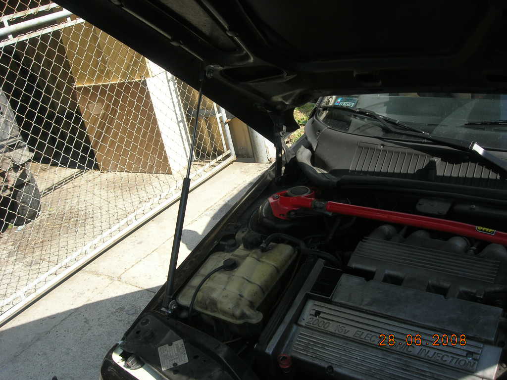

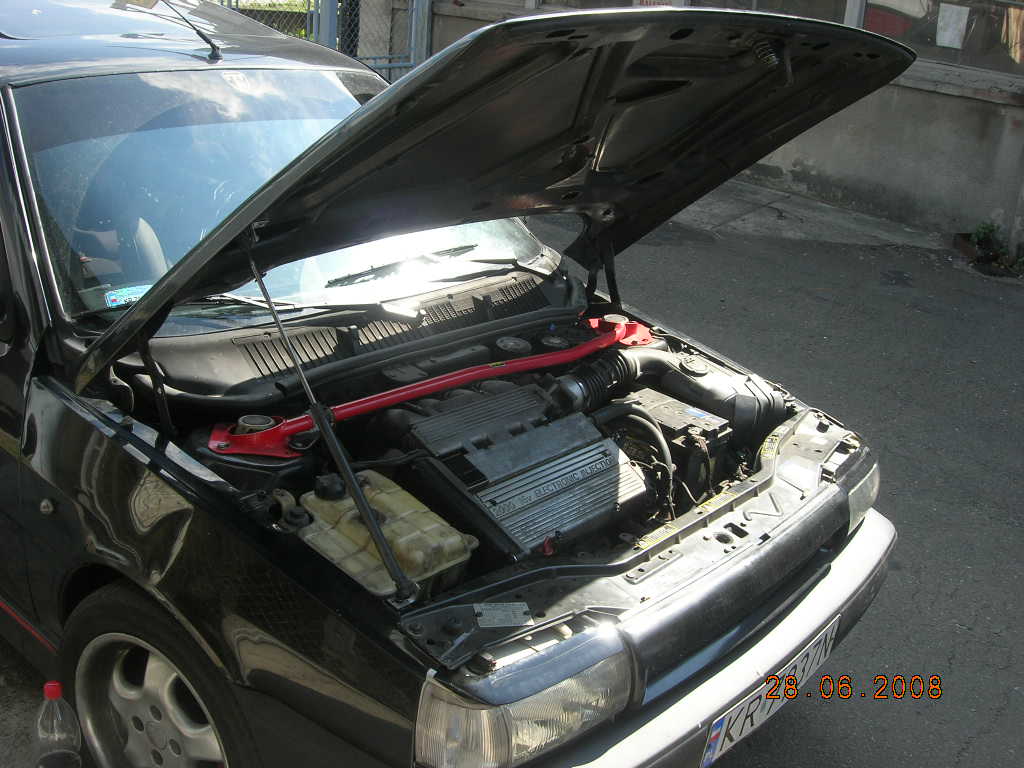

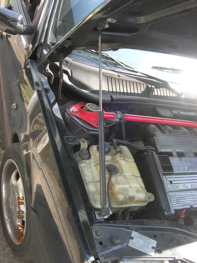

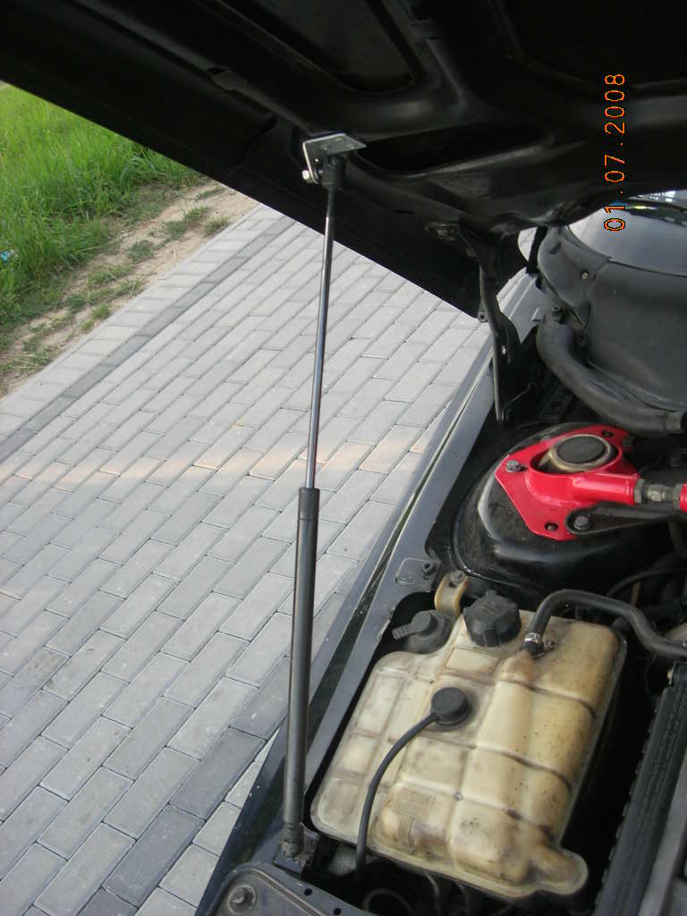

Miałem dzisiaj chwilkę czasu i w końcu wziąłem się za lifty przedniej maski. Oczywiście do Tipo nie można takich kupić także wykorzystałem siłowniki tylnej klapy które słabo trzymały tył ale przód bez problemu ze względu na kąt zamocowania siłownika. Na razie jest jeden ale docelowo będą dwa.
Proszę nie pisać o wykonaniu mocowań ponieważ jest to wersja robocza a nie docelowa.
Wysłany: 28-06-2008, 16:52
Młody i tak mocowane tj. do tych punktów na błotniku i w masce są ok? tzn czy nic nie zawadza, przeszkadza? bo mam 2 siłowniki od tylnej klapy i też chce takie coś zrobić. czy siłowniki nie są za dlugie?
Wysłany: 28-06-2008, 17:05
akj3, siłowniki są idealne. Jak z czasem założę dwa nowe to od połowy maska będzie podnosić się sama.
Co do zawadzania to popełniłem minimalny błąd ponieważ mocowanie przy błotniku wywierciłem o 3mm za nisko i siłownik dotyka do śruby od mocowania błotnika ale jak będę zakładał nowe mocowania to poprawię to i będzie idealnie.

mrk69, siłowniki są z tylnej klapy. Zostały mi z jednego z rozebranych Tipków. W tylnej klapie nie bardzo trzymały a przy masce wystarczy jeden ale i tak dołożę drugi. Blaszki już wygięte kupiłem w Castoramie,przewierciłem i główkę siłownika normalnie przykręciłem nakrętką z drugiej strony ale siłowniki wykręciłem z klapy kompletne z całymi mocowaniami i kulami które były do niej wkręcone.

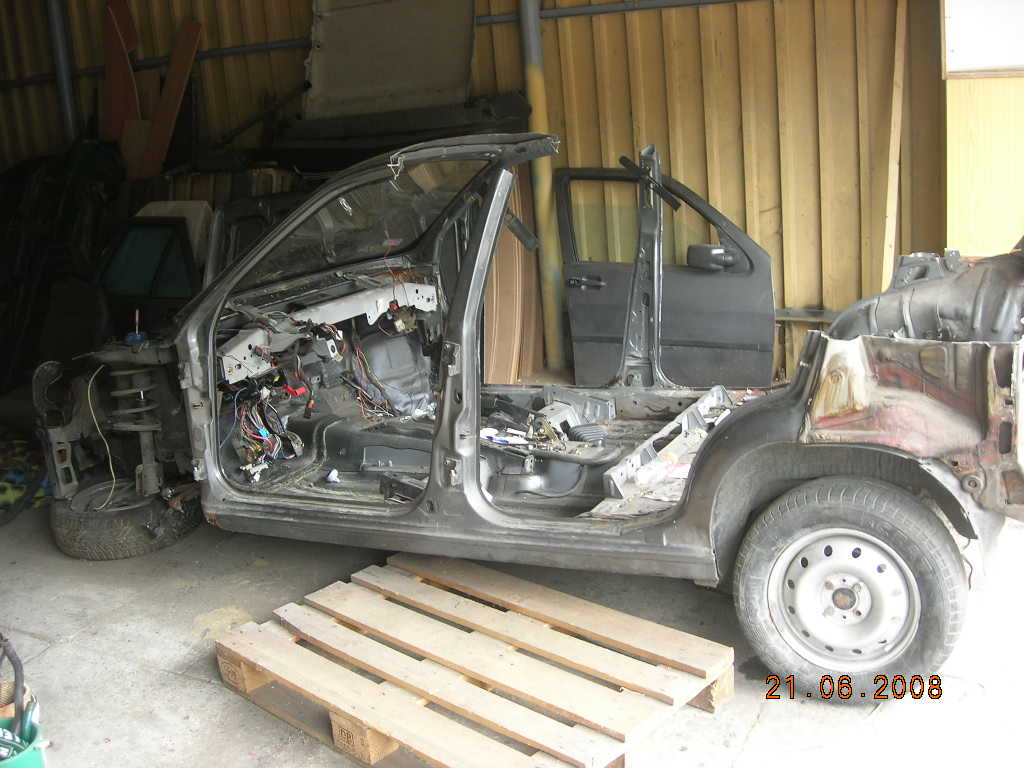

A to dawca siłowników
Tipo cabrio

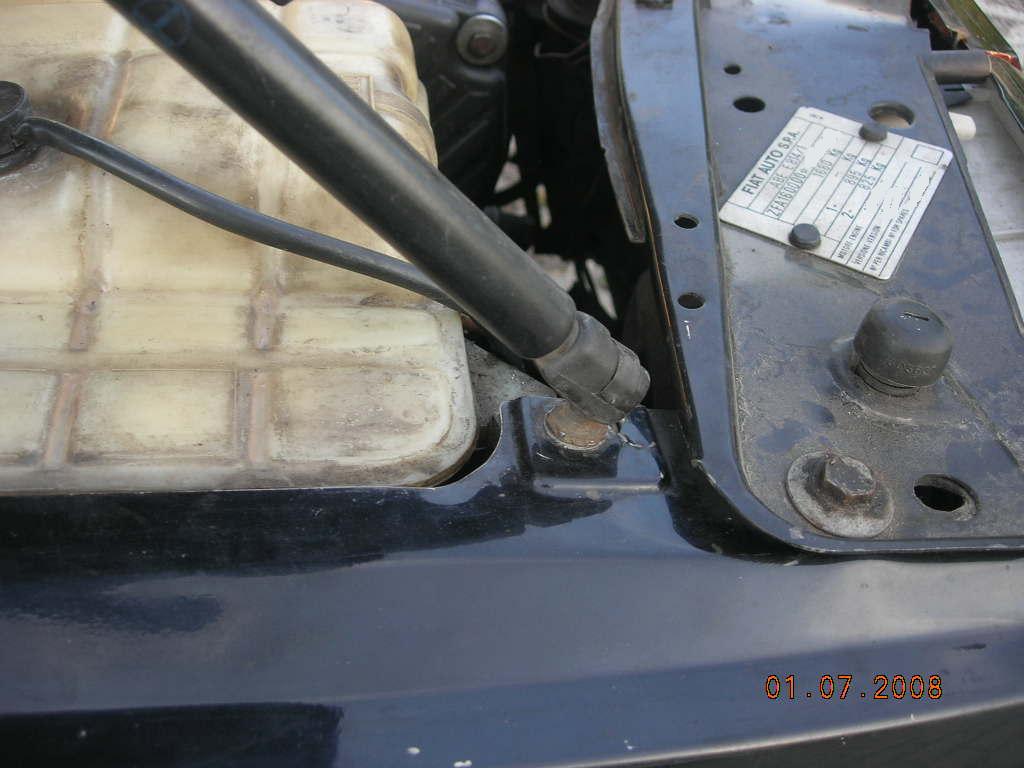

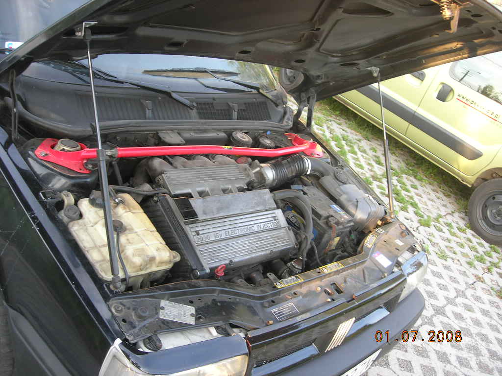

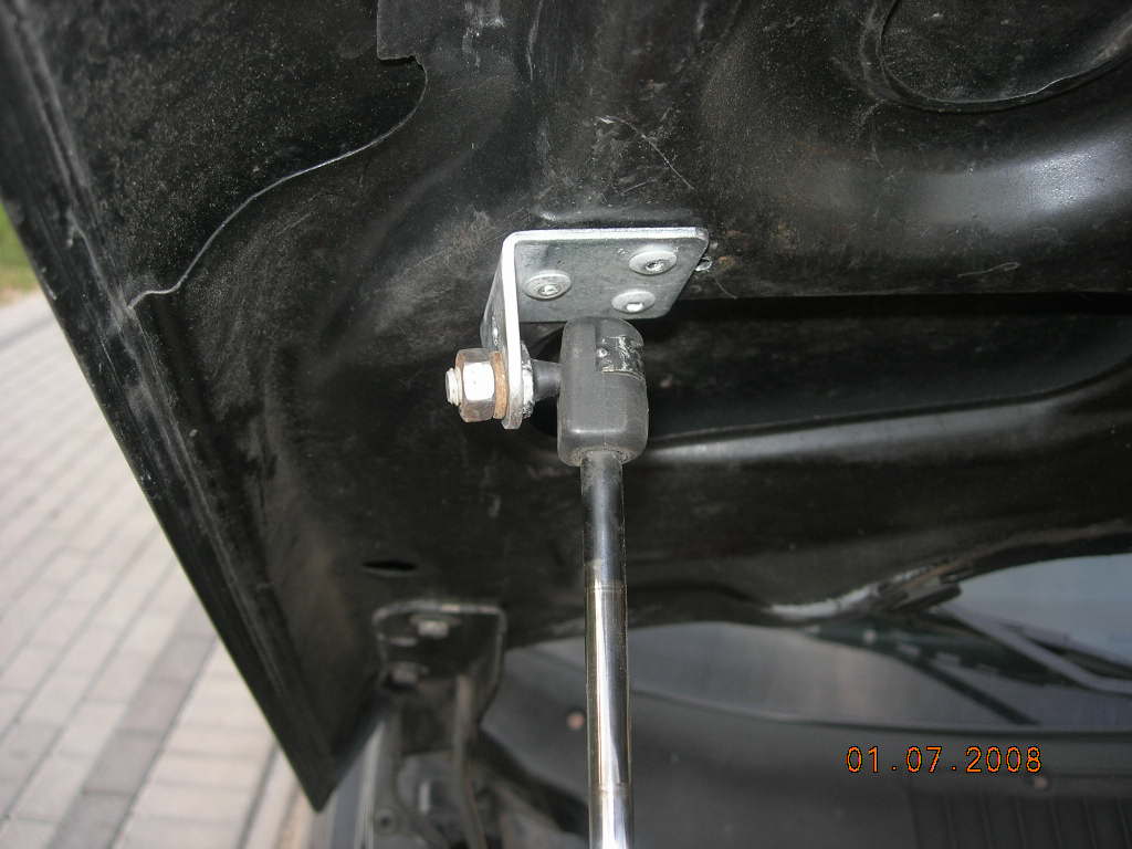

Dzisiaj w pracy miałem troszkę czasu i zamontowałem drugi siłownik ale przy okazji zmieniłem mocowania na masywniejsze. Zmieniła się koncepcja mocowania do błotnika. Zrobiłem tak że wykręciłem śrubę na imbus i wkręciłem końcówkę z kulą a z drugiej strony nakrętka i gotowe.
Po założeniu drugiego siłownika od połowy maska podnosi się sama a tak jak pisałem na tylnej klapie nie trzymały prawie wcale.
Dołączam kilka fotek dla zainteresowanych.
Wysłany: 01-07-2008, 20:42
Witam nic nie zawadza przy zamykaniu klapy? nie ma problemu z dociśnięciem jej przy zamykaniu? Ostatnie pytanko skąd wziąć przeguby? potrzebe 4 tak? Ja dodam coś od siebie, co mam w przyszłości zamiar zrobić. Zaraz po otworzeniu klapy będzie się zapalało oświetlenie komory silnika, w planach jest zestaw paneli diodowych typu flux np po pięć diodek w panelu. Kilka paneli na klapie kilka na wysokości silnika gdzieś w okolicy atrapy są fajne plastiki do przymocowania takich rzeczy. Całość podłączona do styku który będzie się zwierał po otworzeniu klapy (akurat został mi taki po alarmie którego już dawno nie ma). Fajna sprawa jak po ciemku w szczerym polu, na trasie autko odmówi na posłuszeństwa będziemy mieli szanse coś podziałać.
Wysłany: 01-07-2008, 20:54
JAM_BELFEGOR, nic nie zawadza i nie ma problemu z domknięciem klapy. Ja wziąłem przeguby z tylnej klapy Tipków które rozbierałem także pogadaj z kolegami którzy sprzedają auta na części to może będą mieli. Ja już nie mam bo drugi komplet poszedł do Tipka ojca.
