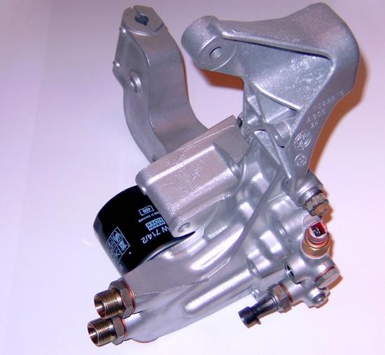

Ninja, no widzisz jak ładnie mi wytłumaczyłes. wiec musi byc i to odpowiednio dobrany thx. A co ze smarowaniem turbiny? gdzie jest wyprowadzony olej? z miski czy bloku?. Pod moim filtrem oleju jest podstawa z podłączonym obiegiem wody (chłodnica oleju) i tam raczej nie bede kombinował

drobek napisał/a:
No tam tam wlasnie mozesz zakombinować.Pogłowkuj. Zastosuj trójnik itd...I od turbo do miski musi byc powrót jakis.

Można zastosować inną łape silnika z wyjściem na chłodnice oleju i jak sie nie mylę to z boku są otwory na smarowanie turbiny.

lordabarth napisał/a:
A czy to nie jest właśnie to o czym pisze drobek?

William napisał/a:
W sedicivalvole filtr oleju jest przy łapie? Czy przed chłodnica jest kolejny filtr?
Zdziwiła mnie ta łapa.. :o :idea:
Niestety to nie jest to.To o czym on mówi to ma za zadanie podgrzać olej(tak mnie sie wydaje),a na zdjęciu jest łapa od 2.0 turbo.
