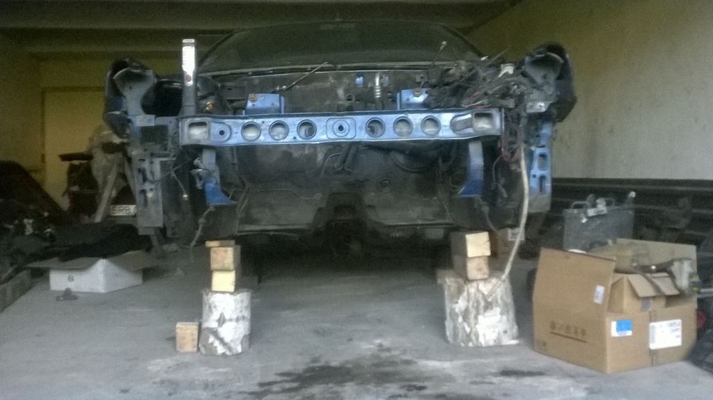

dawno nic nie pisałem aktualnie Dedra jest bez silnika i zawieszenia a wygląda to tak :

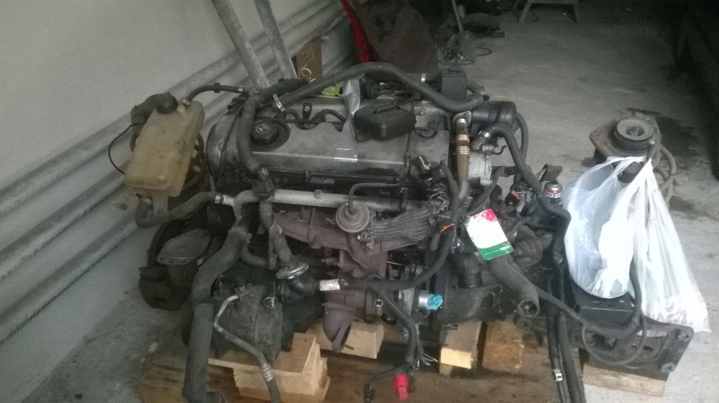

a dlaczego , ponieważ upychamy z Tatą coś takiego :

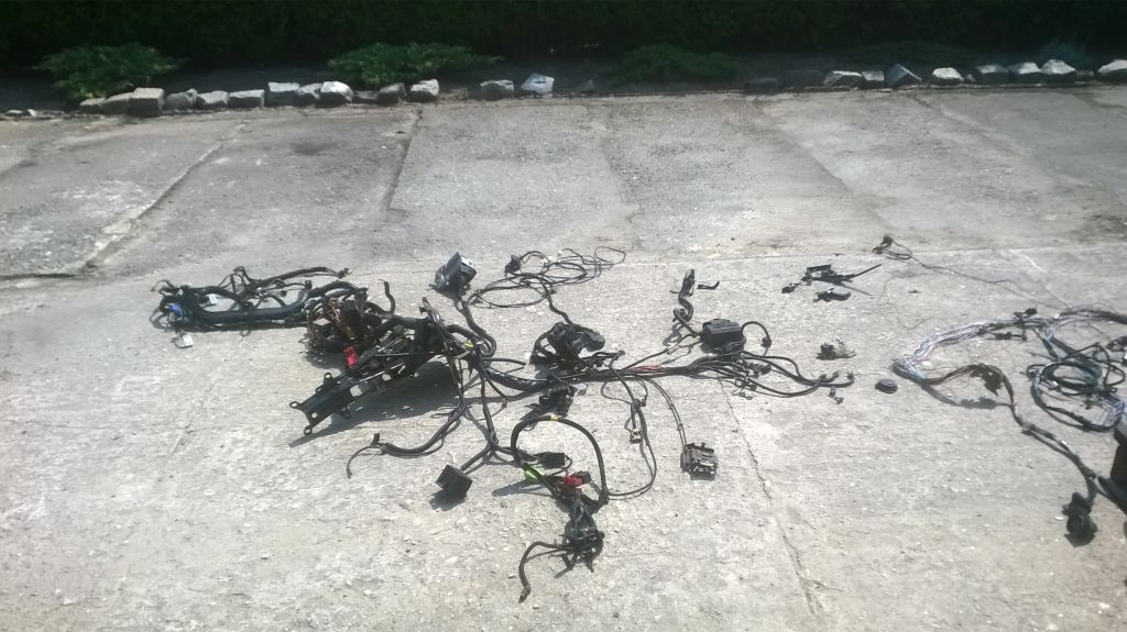

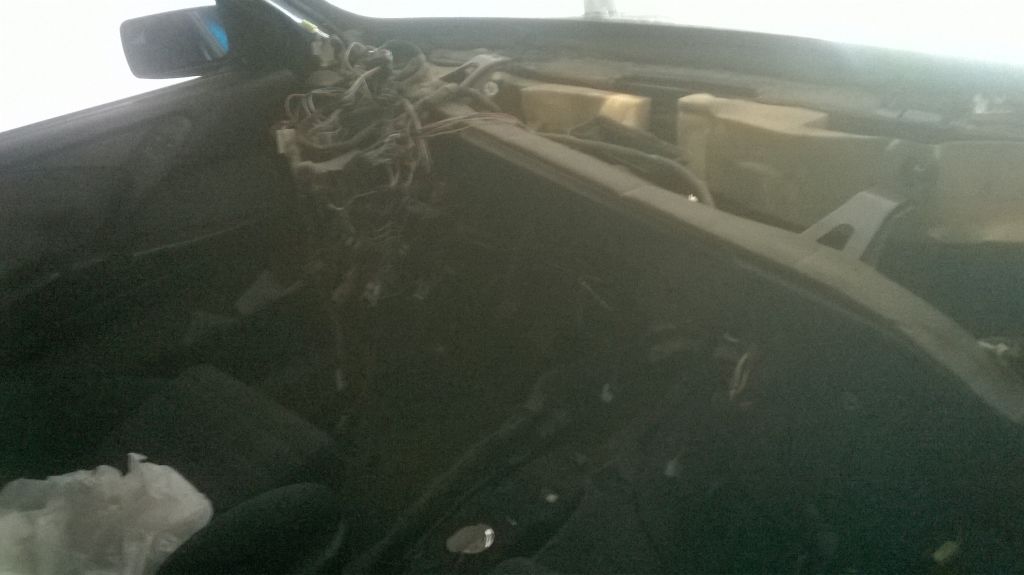

żeby upchać i poskładać coś takiego jak JTD, trzeba też ogarnąć kabelkologię, a wygląda to tak :P :

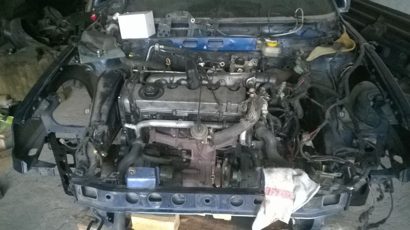

To może tak na szybko, wkładamy z tatą, 2.4 JTD z Maryśki :D . W silniku został wymieniony rozrząd kpl. z p.wody, koło dwumasowe ze sprzęgłem, rolki osprzętu, rozrusznik i alternator zostały zregenerowane, wymieniona pompa wysokiego ciśnienia, nowy przepływomierz. Na razie bawię się z kablami, żeby połączyć instalację z Dedry z instalacją z JTD, niestety w tygodniu mam dużo pracy i zostają jak na razie weekendy, ale prace powoli idą do przodu :D . Myślę, że do końca Października Dedra wyjedzie z 5 garkami pod maską :D

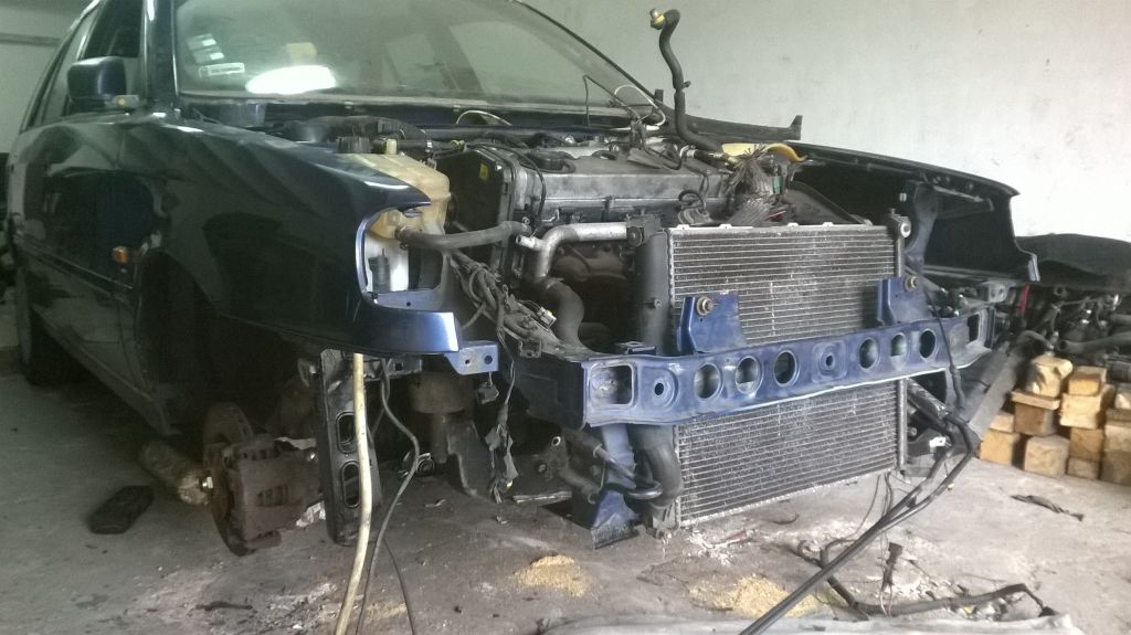

Mały Update, włożona nagrzewnica zrobiona z dwóch żeby klimatyzacja działała. Do zbiornika wleciała pompa paliwa, oraz założone zostały przewody paliwowe. Po długim poszukiwaniu udało się kupić przewody do wspomagania w bardzo dobrym stanie z Lybry. Niestety teraz czekam na przypływ gotówki ponieważ trzeba zakupić jeszcze kilka pierdółek, ale prace cały czas posuwają się do przodu.

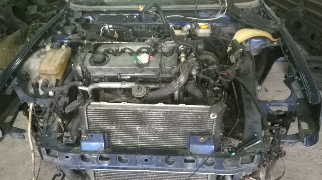

a już następny progres :P
belka przykręcona, silnik przykręcony, część wiązki już w samochodzie, także, cały czas do przodu :D
