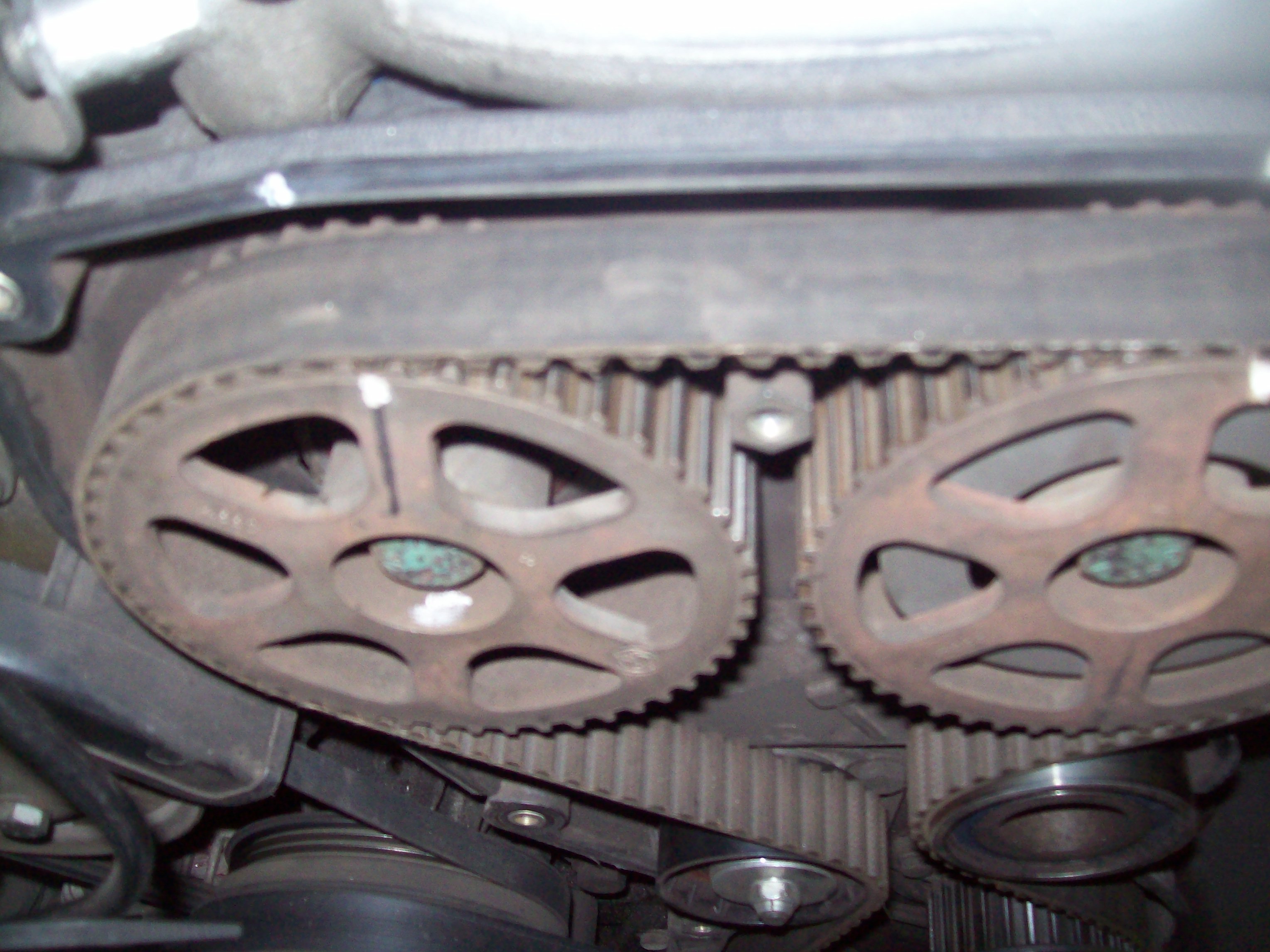

A więc, wstępnie wiem tyle:
Rozrząd prawdopodobnie jest przestawiony (nie wiem jeszcze jak bardzo) wnioskuje to po tym, ze pasek jest luźny (ale nie na tyle żeby spadł, albo coś) co dziwne, wszystkie rolki i napinacze wydawają się dobre :roll:
Wysłany: 05-05-2011, 10:10

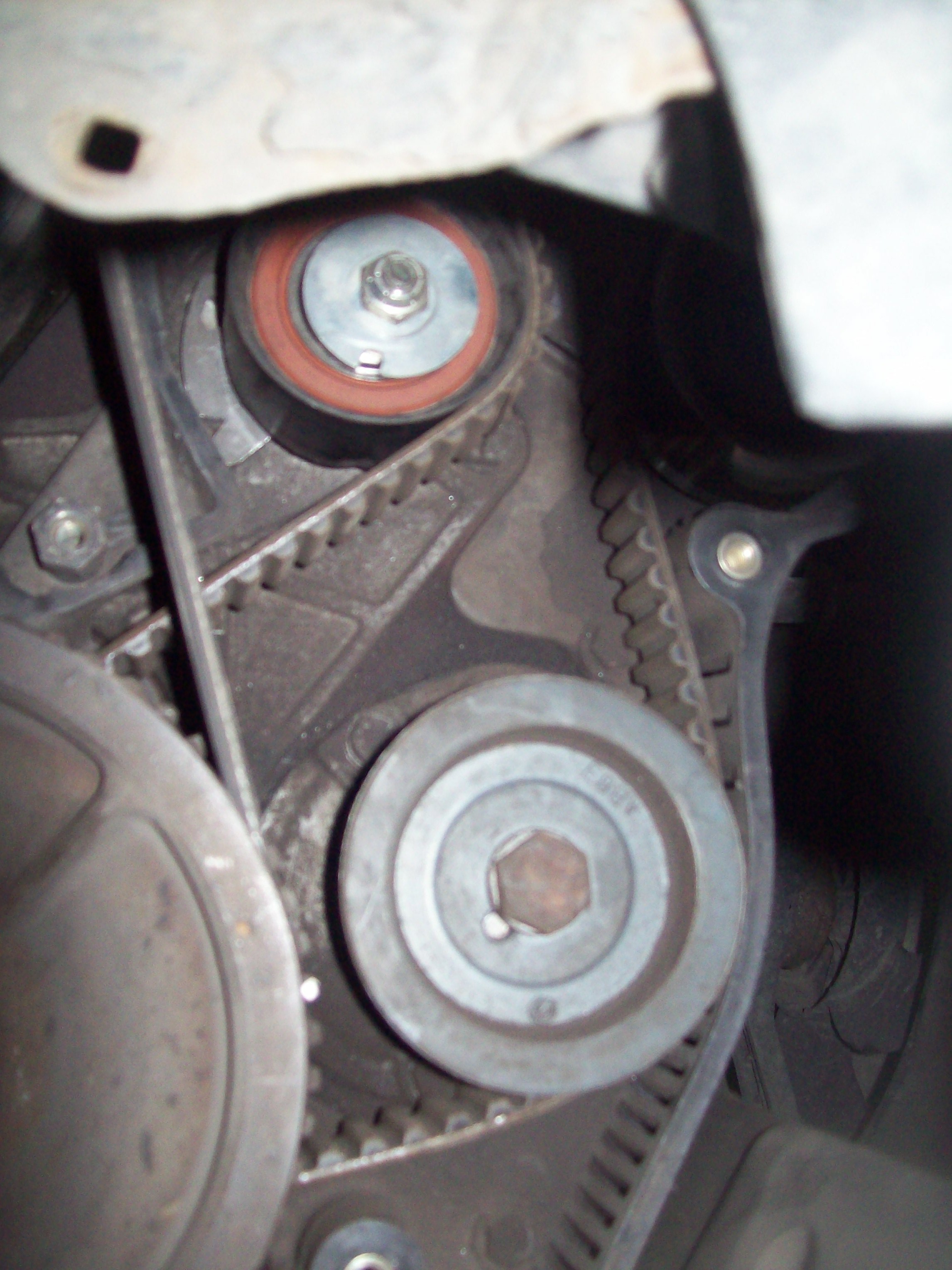

Na 3 foto widać, że pasek luźny :> Obadaj ile przeskoczył jak wyżej koledzy piszą, później ustaw na znaki tak jak być powinno i zakręć wałem ręcznie. Powinien być odczuwalny opór sprężania. Ale jak mówisz, że coś zazgrzytało to można od razu głowice zwalić bo pewnie zaworki pogięte :(

w 1.6 16V nie ma na kołach nigdzie znaków, sam kiedyś się z tym męczyłem, nawet na bbtp nie potrafili jednoznacznie odpowiedzieć. Jedyny sposób na ustawienie przestawionego rozrządu to blokady - zakładasz taką na wał oraz wałki rozrządu (trzeba odkręcić takie zaślepki na głowiczkach z drugiej strony silnika). Jest jeszcze mały szczegół - klin na kołach zębatych wałków rozrządu - jest, ale tak jakby go zupełnie nie było, ma luz odpowiadający 1-2 zębom na pasku rozrządu, także żadne znaki tu nic nie dadzą. Kolejnym szczegółem jest cena owych blokad - około 350zł.

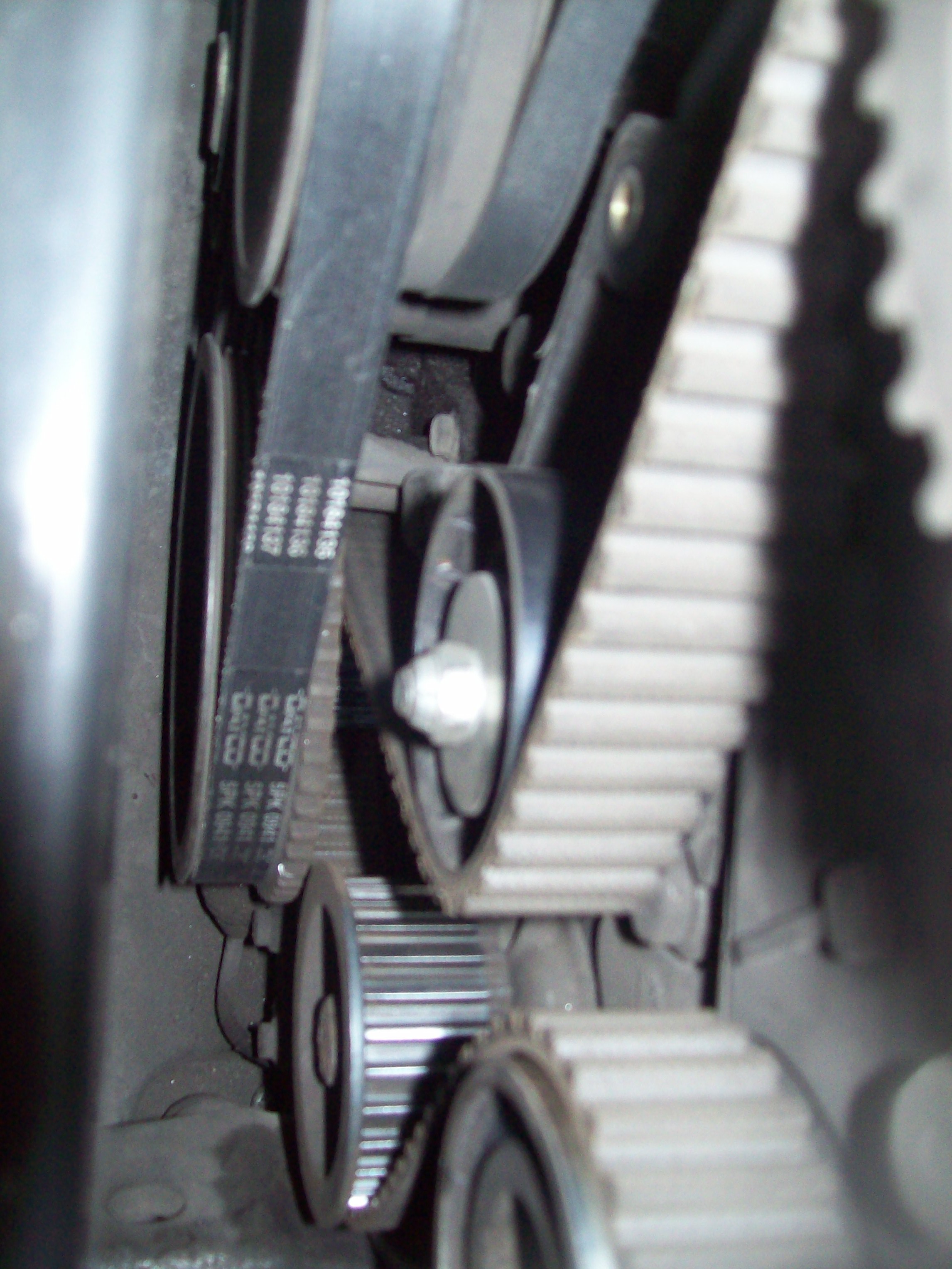

Posty: 2216
Wysłany: 05-05-2011, 18:28
