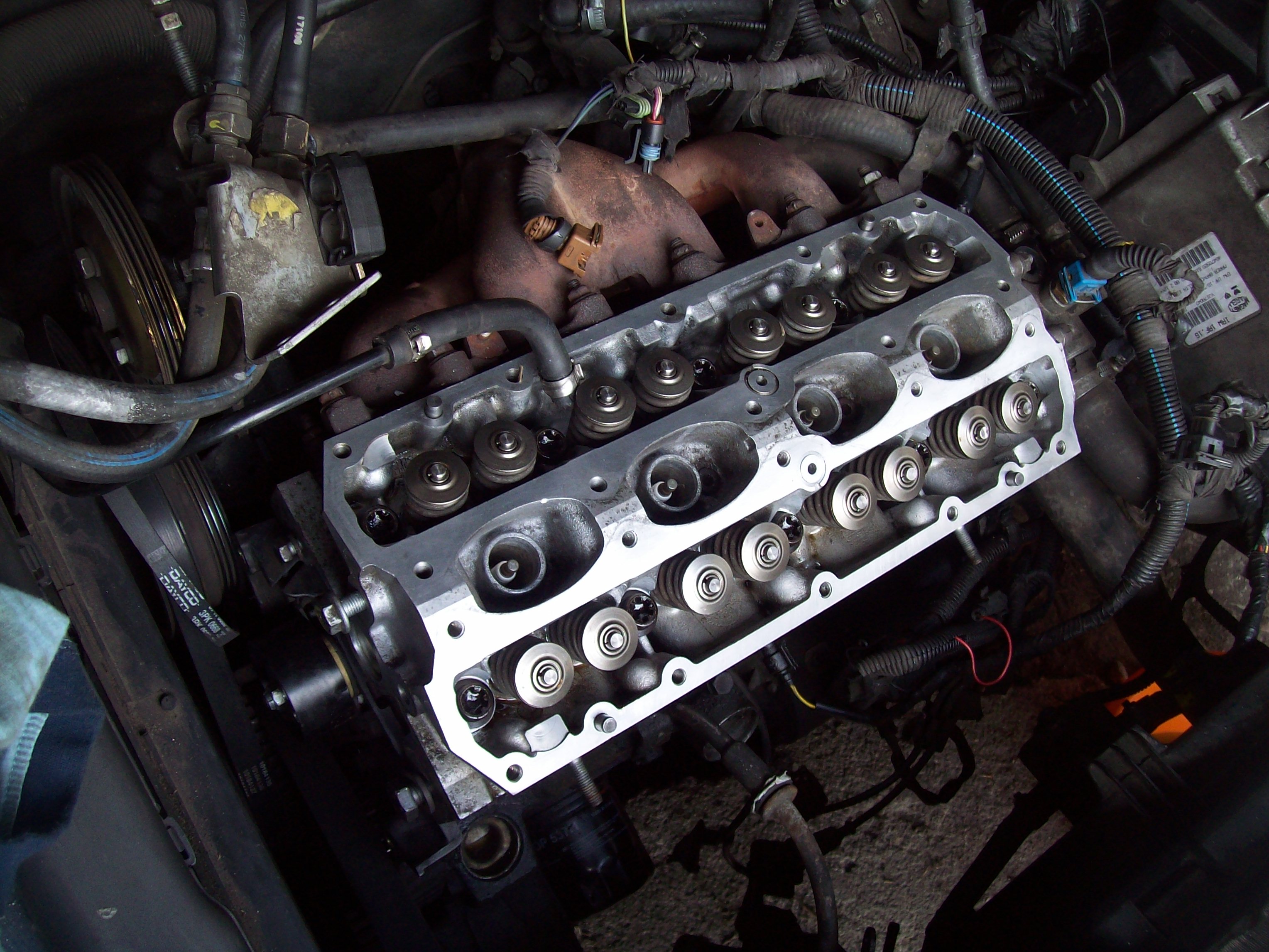

ZielonyTBG napisał/a:
nie wiem czy Ty to ruszałeś ale na ostatniej fotce widać że napinacz paska jest poluzowany
Tez to zauwazylem. Z drugiej zas strony czytam i dochodze do wniosku jednego - Skoro cos zazgrzytalo i silnik zgasl oznacza to, ze cos sie z czyms zderzylo....proponuje w ciemno zwalac glowice, remontowac/zakladac druga, nowiutki rozrzad i naprzod...Niestety. Nie masz sie co pocieszac....Jedyne co to pociesze Cie, ze rozrzad w tym silniku 16V to naprawde pestka i szkoda by mi nawet bylo tych 200zl za robocizne mechanika. Raczej probuj sam
** Dodano: 05-05-2011, 23:31 **
Aha, przy montazu dokladnie obejrzyj kliny przy kolach zembatych walkow rozrzadu oraz same walki...przy takich zderzeniach rowniez moga sie ukruszyc, peknac, uszkodzic. Proponuje wyjac walek calkiem (i tak glowice masz na wierzchu) i ogladnac

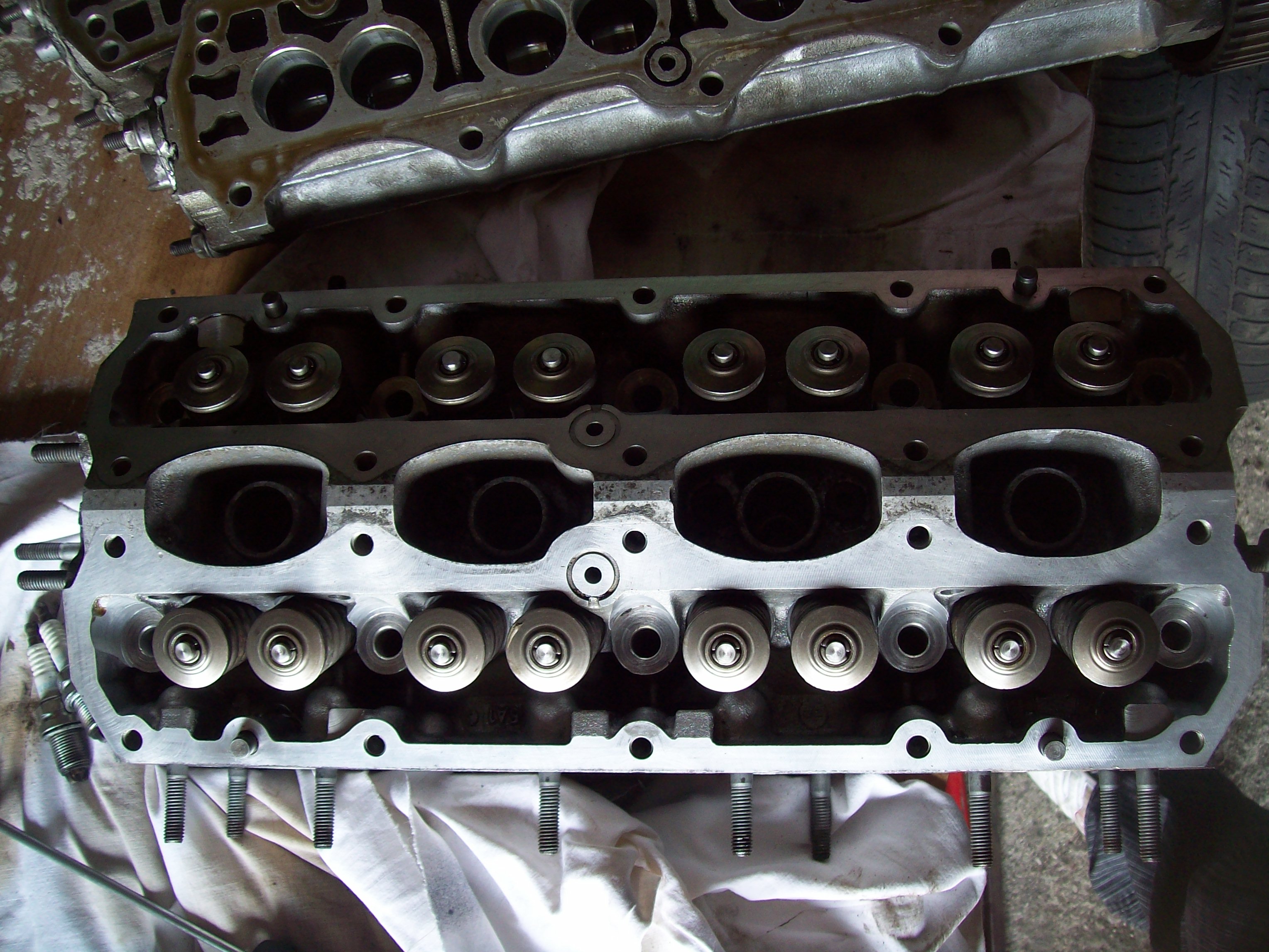

Głowica została wyjęta z auta ;)
tutaj obudowy wałków )
tutaj widać co sie może stać z chińskim kluczem przy odkręcaniu głowicy ;) dobrze klucz od kół pasuje ;)

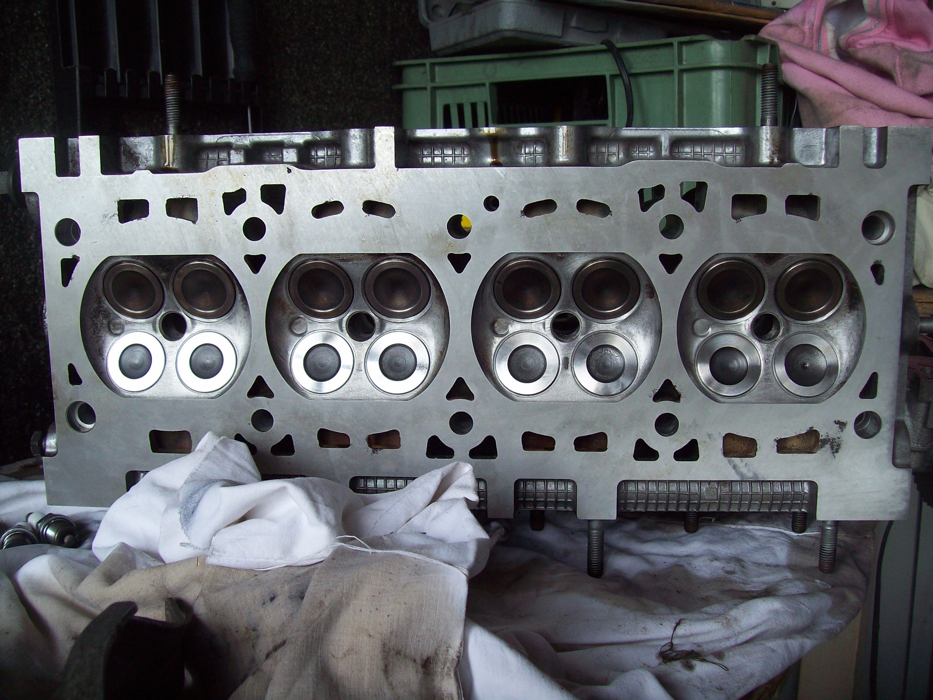

No i to najważniejsze:
tutaj widać po tłokach, ze była kolizja:
Niestety zawory dostały zdrowo, wszystkie wydechowe są niedomknięte :(
Mam jeszcze pytanie, czy te szklanki co są w obudowie wałka rozrządu (międz wałkiem, a zaworami) tez trzeba wymieniać :?: bo na oko wszystkie są ok.
Jednak będę naprawiał starą głowice, jutro ją zaworze do warsztatu (chwalonego przez ludzi) i cała regeneracja głowicy będzie kosztować ok 350zł :D

Tak wygląda głowica po regeneracji:

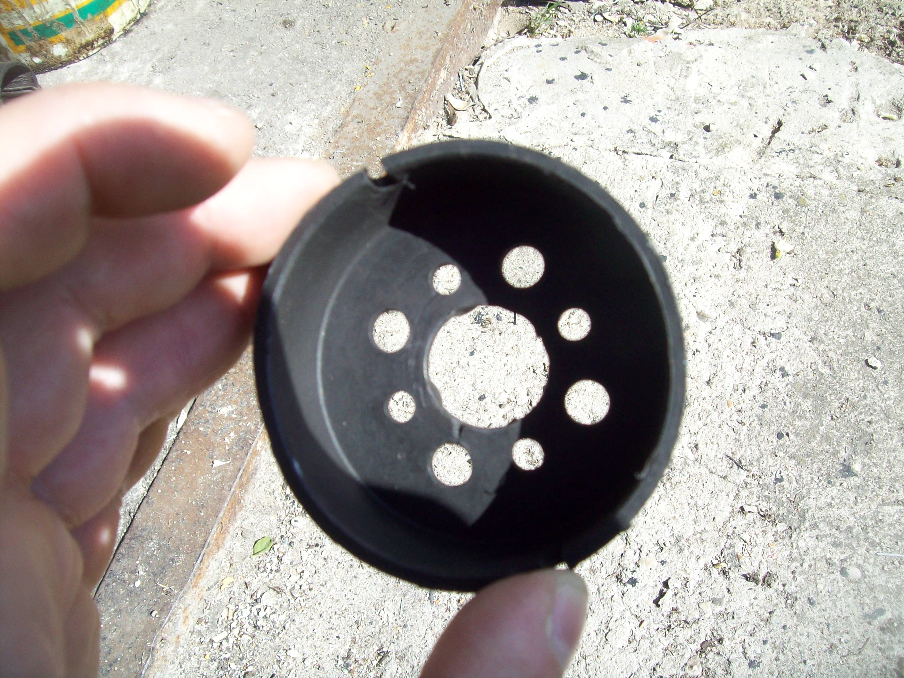

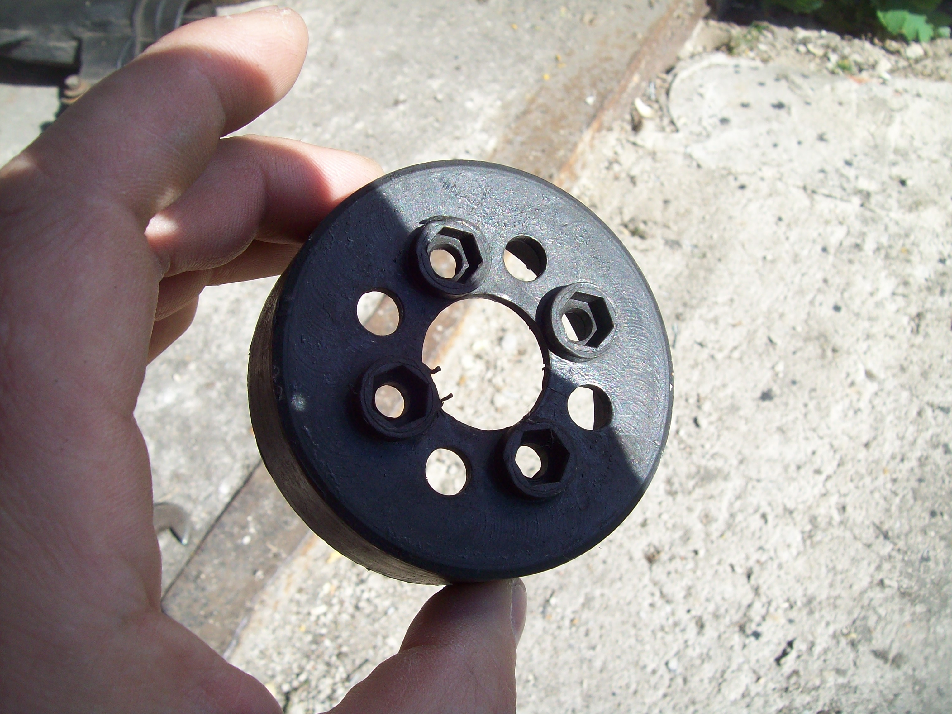

Jeszcze jedno pytanko, co to jest :?: znalezione w dolocie (w tej czarnej rurze) ;)
Bravka jest już poskładana :D jeszcze tylko jutro lub sobotę mechanik ustawi rozrząd, bo sam jednak nie bede ryzykował ;)
Wysłany: 26-05-2011, 14:39
zwężka od gazu? W każdym razie jeśli w dolocie to ja bym to założył z powrotem ;)
Wysłany: 26-05-2011, 15:37
To jest resztka klapki antywybychowej od LPG. Na pierwszym zdjęciu w miejscu gdzie trzymasz kciuka powinna być jeszcze przyczepiona klapka. Nowe takie kosztuje 10zł, pewnie było to przy rozgałęzieniu dolotu obok przepustnicy.
Domyślam się że kiedyś się rozpadła, dokupiono nową klapkę i założono, a resztek starej nie wyjęto z dolotu. Możesz to spokojnie wyrzucić

meter30 napisał/a:
Juz wyrzuciłem, przeciez to strasznie ograniczało dopływ powietrza ;)
Wysłany: 27-05-2011, 06:43
meter30, klapka wygląda troszkę inaczej, mam zamontowaną, a to w ogóle jej nie przypomina ;)
Wysłany: 27-05-2011, 10:47
Napisałem, że to resztka klapki antywybuchowej, a nie cała klapka. Przynajmniej w moim 1.6 miałem identyczną, tylko niebieską ;)
Wysłany: 27-05-2011, 10:48
meter30, no może, widocznie była juz wymieniana u mnie ;)
