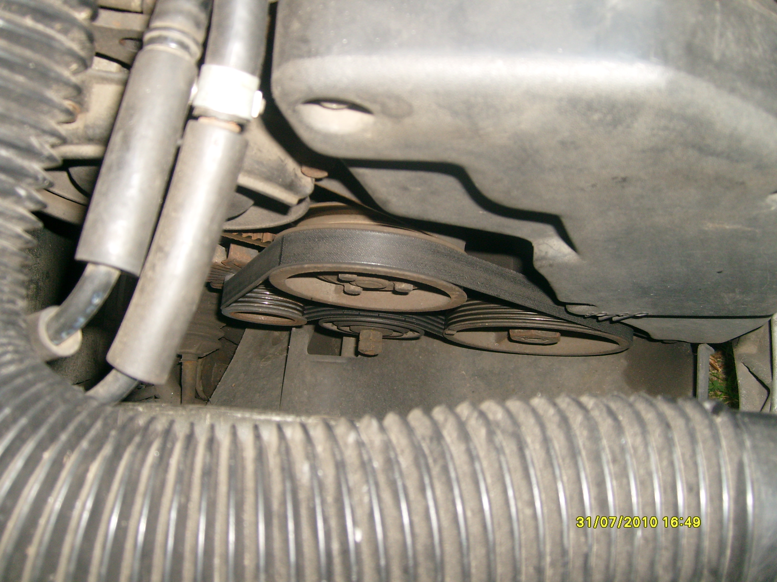

witam chłopaki szukam pomocy jak do tego silnika 1.6ie szukać częsci potrzebuje paska do alternatora i paska razrządu
chodzi ni dokładnie jaki to model i jak szukać do niego częsci :?:

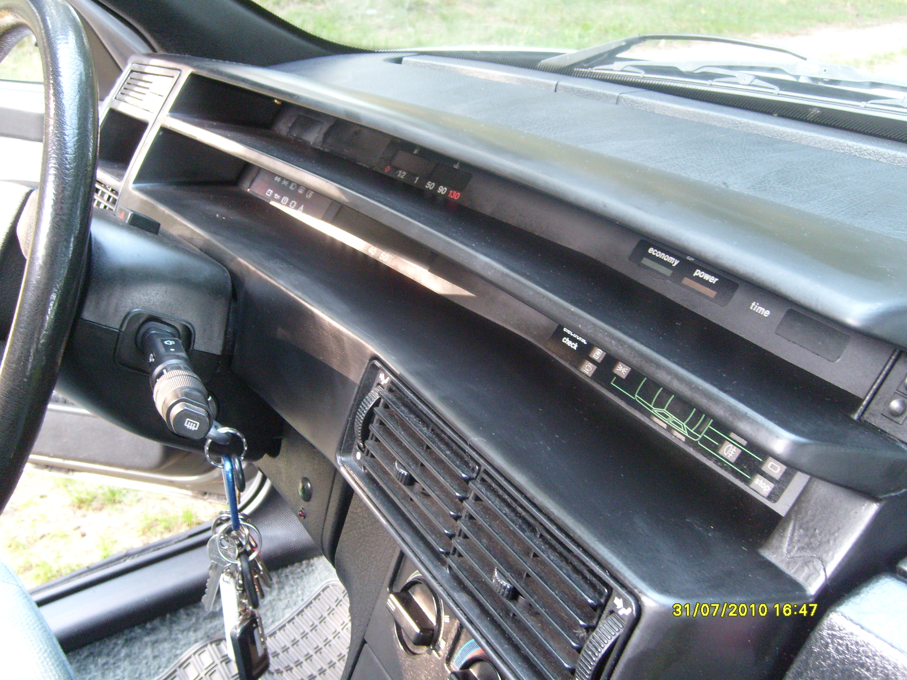

a jeśli chodzi o deske digital to znowu miałem nerwy wszystkie deski były pomalowane taką masą że szok znowu musiałem ją całą szlifować i malować
właśnie przeczytałem w s obsłudze że to tempra 1,6ie.sx i czy tak to jest i tak szukać częsci ,jak ktoś wie to prosze o porade z góry dziękuje :) :)

rynio, wez dowod ze soba idz do byle jakiej hurtowni motoryzacyjnej i oni po nr nadwozia dojda jaki model co i jak
przynajmniej u nas na hurtowni tak robia i wszystko sie zgadza czlowiek wychodzi zadowolony bo czesci pasuja :P

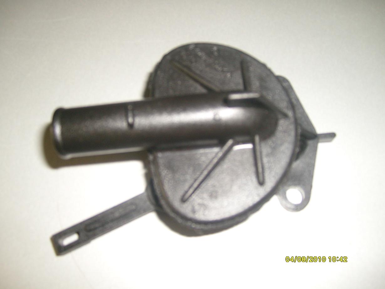

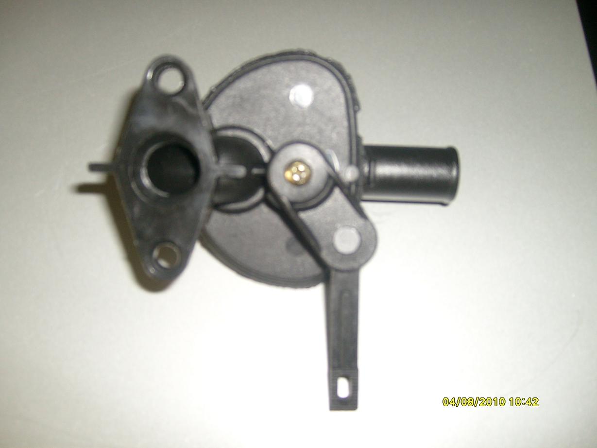

właśnie przyszła paczka z częscią lało płyn chłodniczy teraz mam nówke tylko tyle rozbierania ale musze nie mam innego wyjscia
Wysłany: 04-08-2010, 11:50
rynio, ja to badziewie, dwa razy w Tipku wymieniałem, raz w styczniu przy -12st. C :sciana: a przez tydzień jeździłem bez ogrzewania ;) Co do rozbierania, wystarczy zdjąc osłone pod kierownicą i dojdziesz bez problemu ;)

egon., nie stety nie najpierw osłona poten cały panel gdzie się montuje radio i jeszcze na zaworze nagrzewnicy jest dodatkowa osłona bez tej nie dojdziesz niestety właśnie skończyłem reanimacje i na razie jest ok. :)

egon., ja musiałem wszystko zdjąc dla wygody bo jak odkręciłem zawór to tam spusciłem płyn przy okazji i założyłem nowy skręcony i zalany ;)

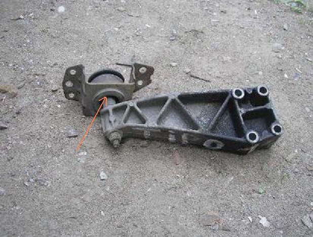

panowie mam problem i jedną wade jak chce zredukować bieg z czwórki na trójke to zazgrzyta i jak jade na luzie i skręcam w lewo to bieg sam się wrzuca na trujke ze zgrzytem tego jeszcze nie miałem może ktoś z was wie o co tu chodzi :?:
Wysłany: 17-08-2010, 11:26
rynio, może być to wina poduszek ,sprawdź je ;)
rynio
Wiek: 60
Dołączył: 21 Maj 2008
Posty: 592
Skąd: Lębork
Wysłany: 17-08-2010, 12:27
grabarz, jak je sprawdzić da się bez kanału :?:
Wysłany: 17-08-2010, 14:34
rynio, no nie bardzo ,bo to są poduszki od skrzyni i silnika ,a sprawdzić możesz tak że jak będziesz pod autem to telepiesz silnikiem czy skrzynia i patrzysz jak lata ,albo gumy sparciałe to wymiana ,nie wiem czy od góry jak silnikiem ruszysz to coś da,nie sprawdzałem w ten sposób ,ale możesz po kolebać zauważysz przecież ze w jakimś stopniu nie tak się rusza ,zbyt na przykład lata miękko na boki.....

Wysłany: 17-08-2010, 15:21

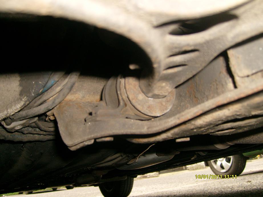

grabarz, tak patrząc z góry na śilnik to lewa poduszka troszke lata i patrzałem czemu koła przednie mają luz a to gómy ma wachaczach chyba tak to się mówi one są w kształcie S z gómą na dwie śruby i ciekawe gdzie to można dostać :?:
** Dodano: 17-08-2010, 16:25 **

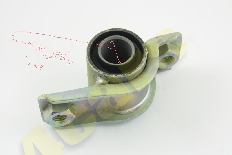

i czy to są te http://moto.allegro.pl/li...&change_view=1i czy w środku mają ten sam wymiar
i czy tam musi być luz bo jak się rusza śilnikiem na wszystkie strony to w tym pracuje na wszystkie strony z małym luzem
bo widze że ma też troche luzu
a tu mam luz i czy to tylko wchodzi i czy ma jakieś zabezpieczenia

rynio, to niżej to tuleja wahacza, z tego co wiem to się wbija/wprasowuje na wahacz, po 2 na stronę, te z aukcji na 99% będą pasować

Ja zawsze jak miałem zmieniane to całą stronę, koszt dwóch to jakieś 30-40zł chyba

Bez ściągania wahacza raczej się nie obejdzie, zresztą te tuleje to i tak 2 z 4 jego punktów umocowania ;) jeśli nie da rady ich wybić, natnij je szlifierką i popukaj młotkiem aż zejdą

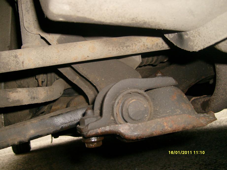

Wysłany: 23-10-2010, 13:01

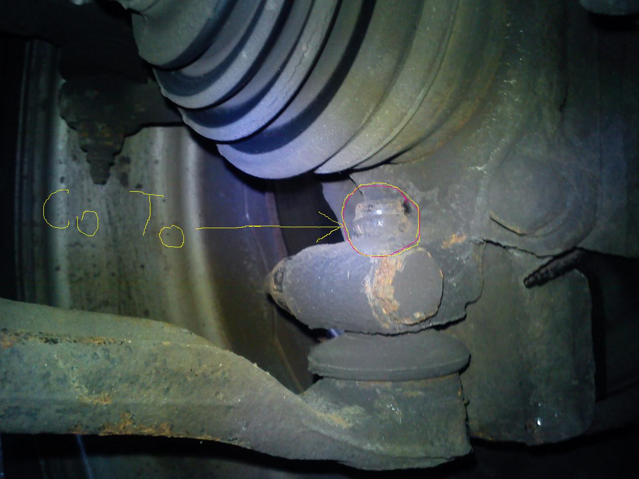

witam prubowałem dziś wymienić wachacze ale jakoś nie jestem pewien czy dam rade zrobić prubowałem i zostawiłem dla mechanika po drodze zamówiłem wszystkie poduszki i za jednym zamachem mi to zrobi a powiedzcie mi co to jest ni śruba żaden klucz nie pasował i nie chce się ruszyć z tego powodu nie robiłem tego
Wysłany: 23-10-2010, 14:52
rynio, to sworzeń wahacza, a luzujesz i wyciągasz tą śrubę z nakrętką , którą masz w poziomie (obejma sworznia)
