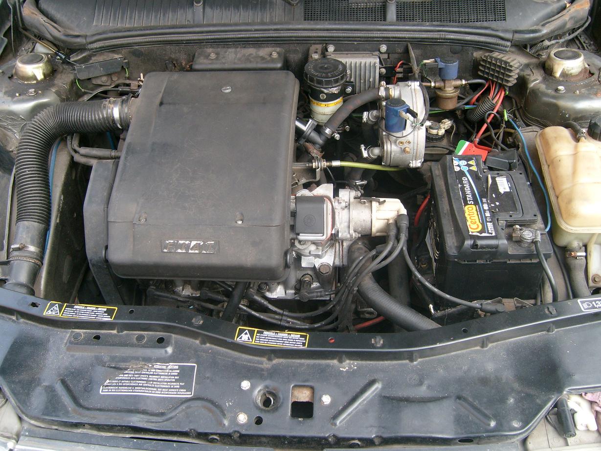

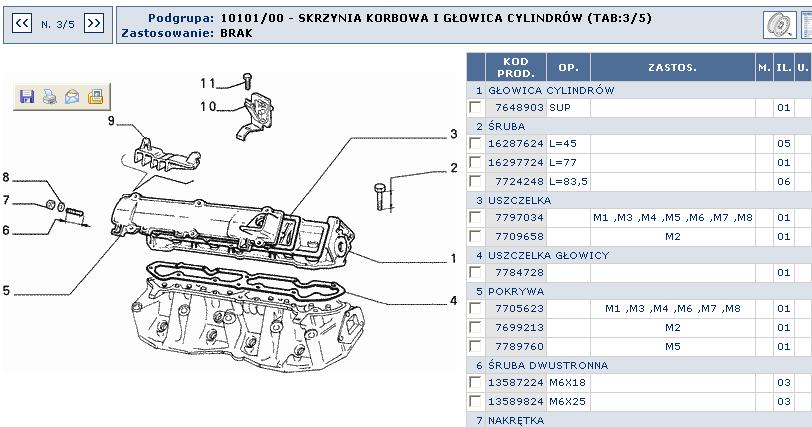

witam pany mam mały proble pokaże fotke i tam są dwie strzałki i nie wiem czy z góry czy z dołu cieknie olej chce wymienić te dwie uszczelki i nie wiem jak wyglądają prędzej nie będe rozbierać puki nie będe mieć nowych i teraz pytanie gdzie moge takie dostać jak macie jakieś pomysły to prosze o link lub gdzie takie dostać z góry dziękuje za pomoc :uklony: i czy ta zgóry jest taka sama jak z dołu uszczelka
Wysłany: 13-06-2011, 07:38
rynio, przerabialem to, uszelke tą górną dostaniesz bez problemu, co do dolnej, to nie dostaniesz bo takowa nie istnieje, oryginalnie tam niema uszczelki, ja kupiłem silikon taki wysokotemperaturowy w tubce i to załatwiło sprawę ;)

Uszczelka pod pokrywą zaworów jest korkowa (koszt ok 9zl, bez problemu można dostać).
Polecam użyć sylikon do nowej uszczelki, bo szybko padają, ze względu na lekkie odkształcenia pokrywy.
Co do uszczelki tej niżej to nie jestem pewnie, ale wydaje mi się, że jest inna.

Ja też muszę powymieniać te uszczelki, i wcale nie jest prawdą że nie można dostać tej dolnej uszczelki. Kupiłem obydwie w motoryzacyjnym. :)

egon napisał/a:
:popupie:
Tutaj masz numerki uszczelek z eper'a idz z nimi do motoryzacyjnego i niech szukają po hurtowniach 8)
Tylko czy jest konieczność wymiany tej dolnej uszczelki ?? może z górnej jest wyciek, oliwa spływa w dół i smoli resztę głowiczki :roll: wymień górną, wyczyść wszystko i sprawdź czy aby na pewno masz wyciek z dolnej uszczelki.

Kolega Kajlon, ma rację.Jak wymieniałem UPG u siebie w Temprze to tą uszczelkę pod głowiczkę też wymieniałem co nie jest proste bo trzeba rozwalić cały rozrząd a potem trzeba się motać z regulacją zaworów.
Wysłany: 14-06-2011, 07:35
No popatrz, a mi powiedzieli, ze takiej niema, ze w 1,6 było to fabrycznie spasowane tak, ze nie potrzeba uszczelki, no to u siebie jej nie kładłem, poszedł silikon i śmigało :P

Uszczelkę pod pokrywę można także dostać gumową....rzadko, ale warto poszukać bo wytrzyma więcej.

Dzięki koledzy za rady Kajlon, rynio nie jest pewny gdzie cieknie i jak piszesz kupię tą górną uszczelkę,i jak rynio przyjedzie z delegacji to ją wymieni i zobaczymy czy jest dalej mokro :)

egon, kłamiesz ze dolna nie istnieje mam ja ręku była u mnie w hurtowni jedna jedyna :P kosztowala cale 6 zlotych :P
rynio, napewno leci z gornej tydzien temu tez zmienilem na uszczelke dałem jeszcze sylikonu i trzyma jak zloto :badgrin:

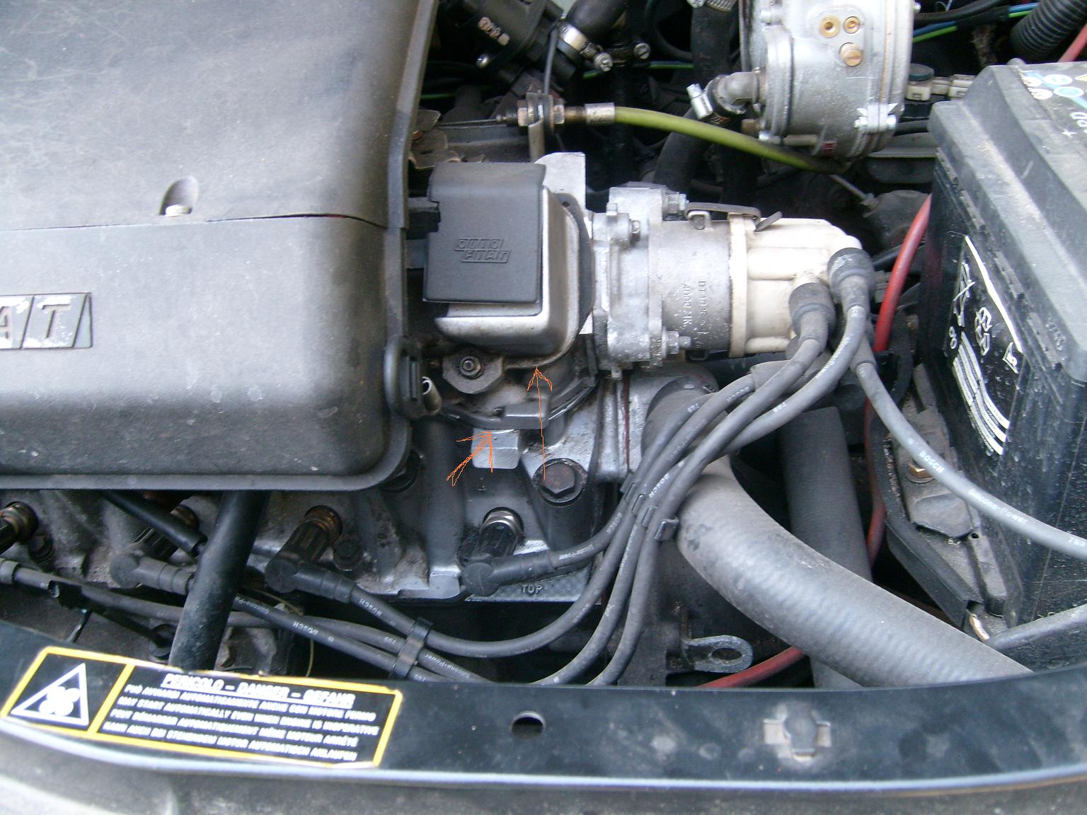

witam mam takie krótkie pytanko moja tempra 1,6 ma strasznie wysokie obroty wymieniłem śilniczek krokowy i teraz na starym i nowym nic się nie zmieniło co oprócz tego może jeszcze być przyczyną z góry dzięki za pomoc :uklony:
Wysłany: 08-10-2012, 18:48
rynio, Te wysokie obroty są stałe ? czy falują ?

Lasgo07, falują
** Dodano: 08-10-2012, 19:55 **
Lasgo07, a czy kable od świec mają przyczyne bo mnie kopią mają przebicie
Wysłany: 08-10-2012, 19:11
rynio napisał/a:
natychmiast do zmiany :roll:
Wysłany: 08-10-2012, 20:13
rynio, Jeśli kable nie pomogą to sprawdź czujnik temp wkrecony w kolektor dolotowy. Często to on robi zamieszanie bądź sama wtyczka od niego ;)
