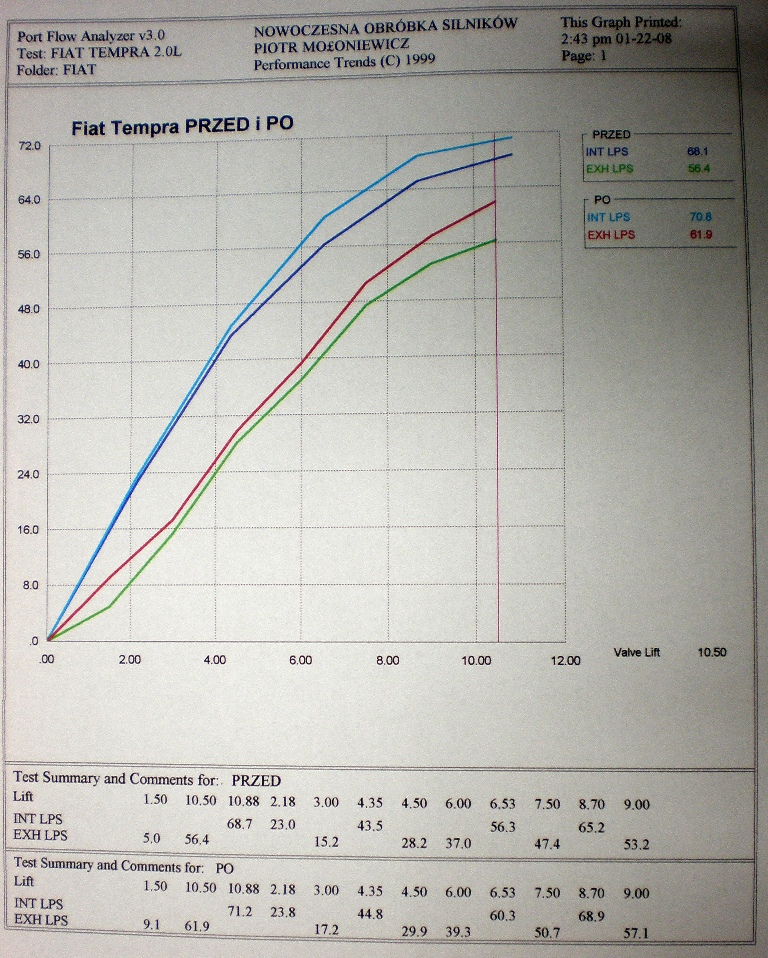

Głowicę oddałem do obróbki, a oni tam już ją wyczyścili. Ja/my w warsztacie wcześniej ją tylko wyropowaliśmy i karcherem zmoczyliśmy. A jak się przyglądałem, to w zakładzie mieli chyba 'takie wielkie parownice', do których wkładali blok, głowice i pod wpływem pary to się czyściło :) Coś jak warzywka na parze :lol:
Wykres przepływów
