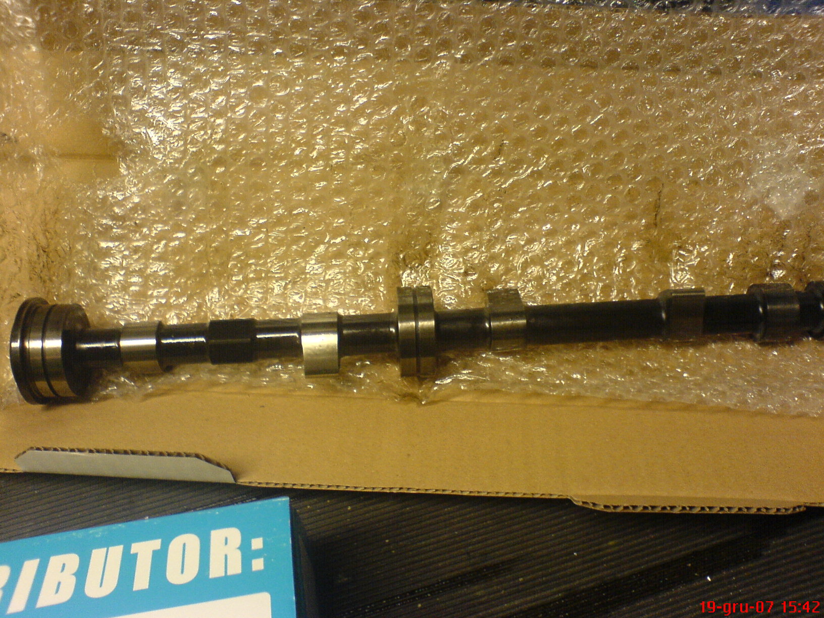

a mógłby mnie ktoś oświecić co to są za wałki? będę bardzo wdzięczny :roll:
Wysłany: 20-12-2007, 18:46
wałek rozrządu

..ukazują się wałeczki
Wysłany: 20-12-2007, 19:18
Raku napisał/a:
wałek rozrządu
no to było tak odrazu :lol:
no... a teraz powiedz czym się różnią te które zakupiłeś od standardowych i co dają?
Wysłany: 20-12-2007, 19:22
różnią się krzywkami, a w połączeniu ze strojeniem dadzą moc :D :lol:
