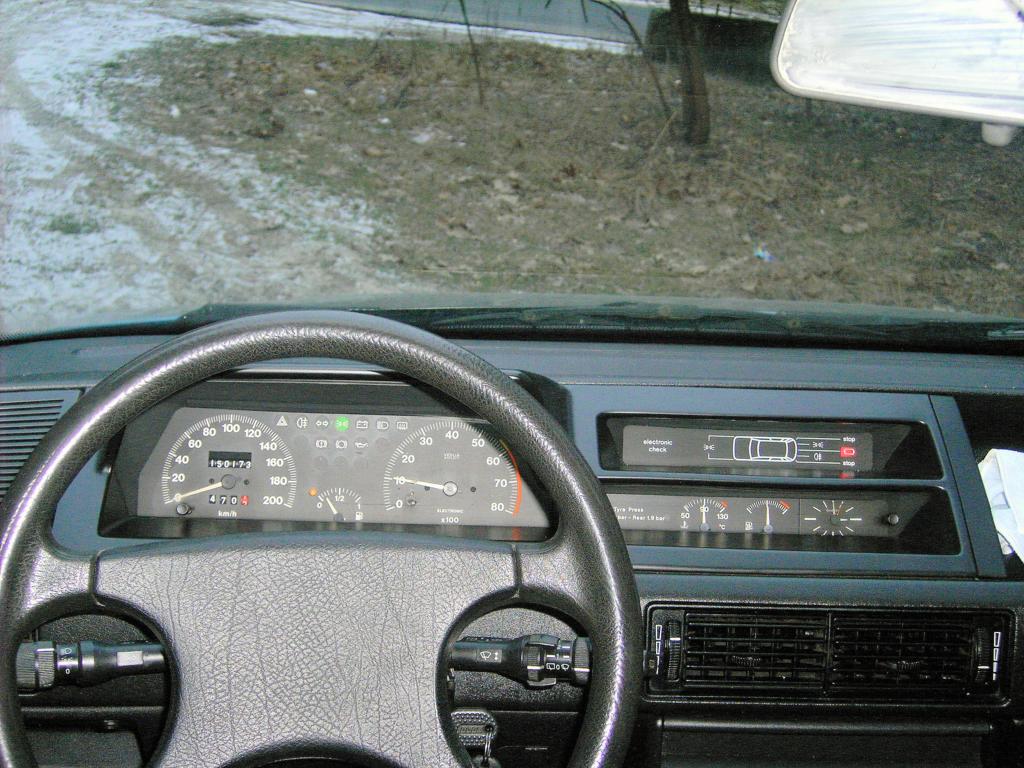

- deska rozdzielcza analog z obrotkiem + electronic check.

- wymiana obecnej deski na digital
od razu ci mówię zapomnij chyba że jesteś bardzo uparty i znasz się narzeczy oraz bardzo lubisz wiercić w korpusie skrzyni biegów. :lalala:

- znaleźć przyczynę świecenia kontrolki tylnej tablicy rej. (żarówki są sprawne i świecą z normalną mocą)
pytanie co tam wsadziłeś? jeśli diodki to dla el. check jest tak mały pobór prądu że myśli że tam nic nie ma to się tyczy wszystkich miejsc w oświetleniu które kontroluje el. check.
