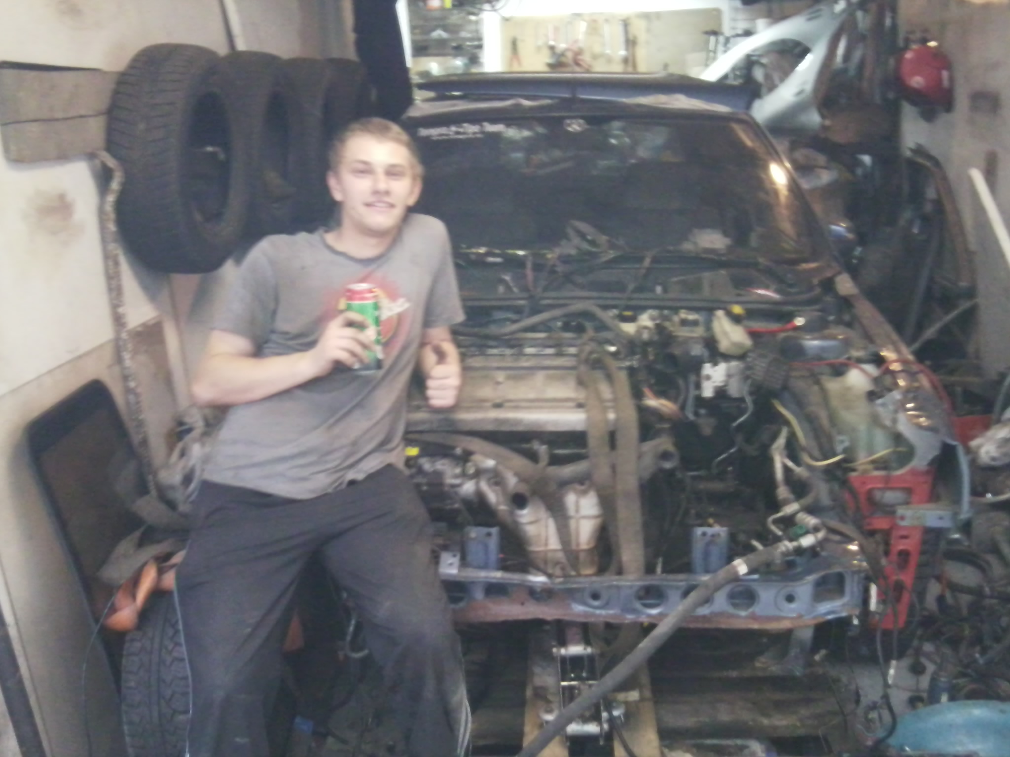

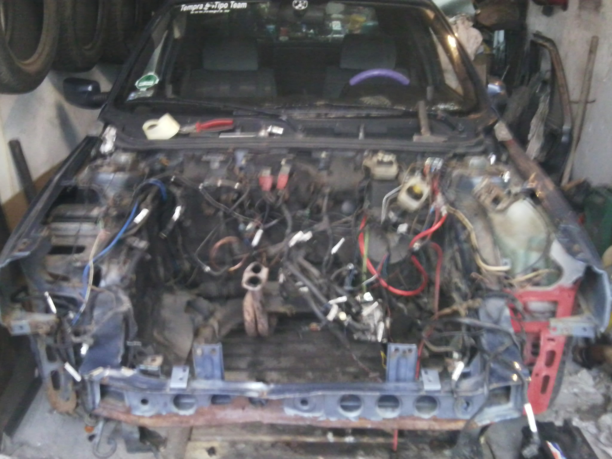

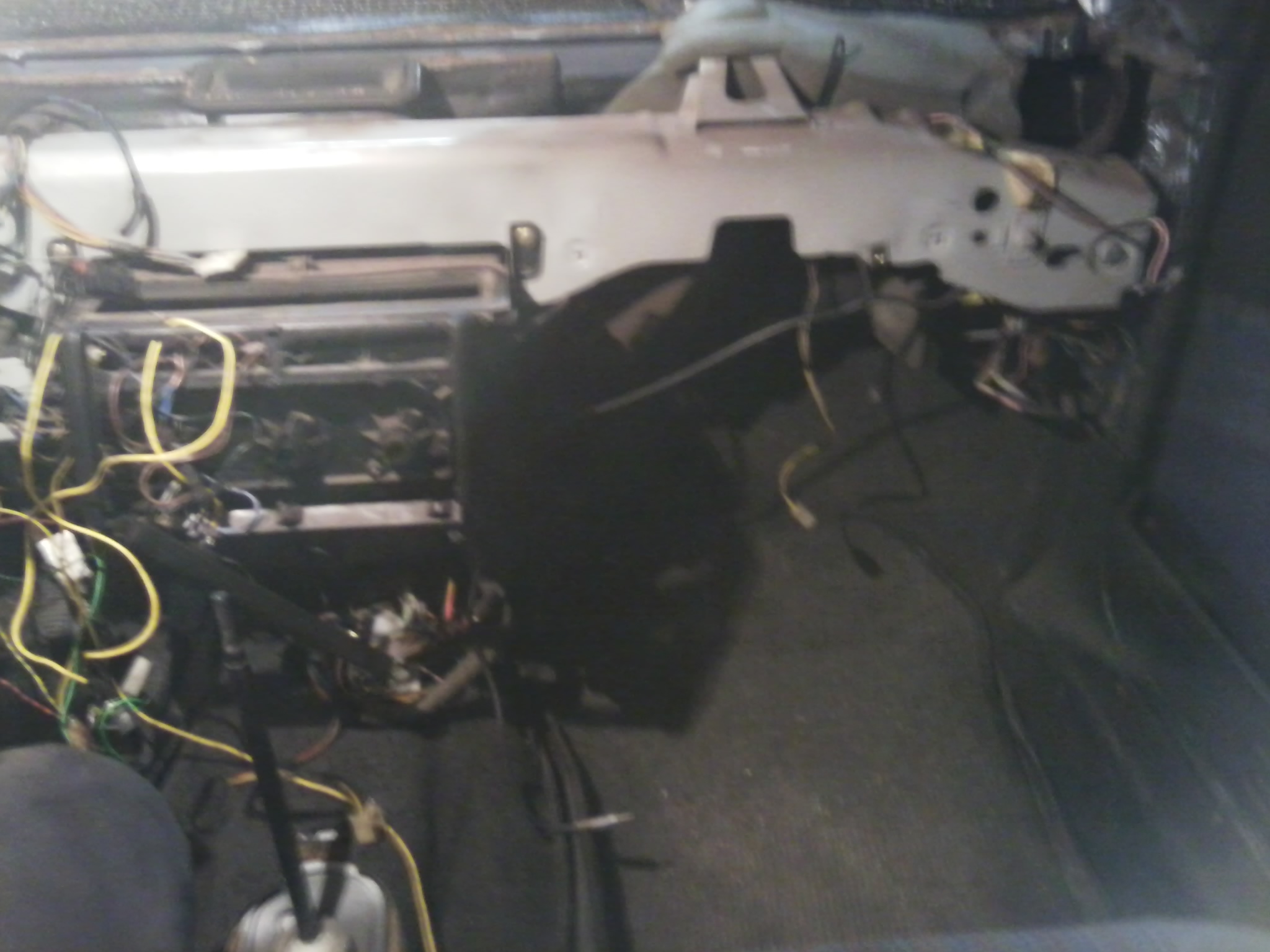

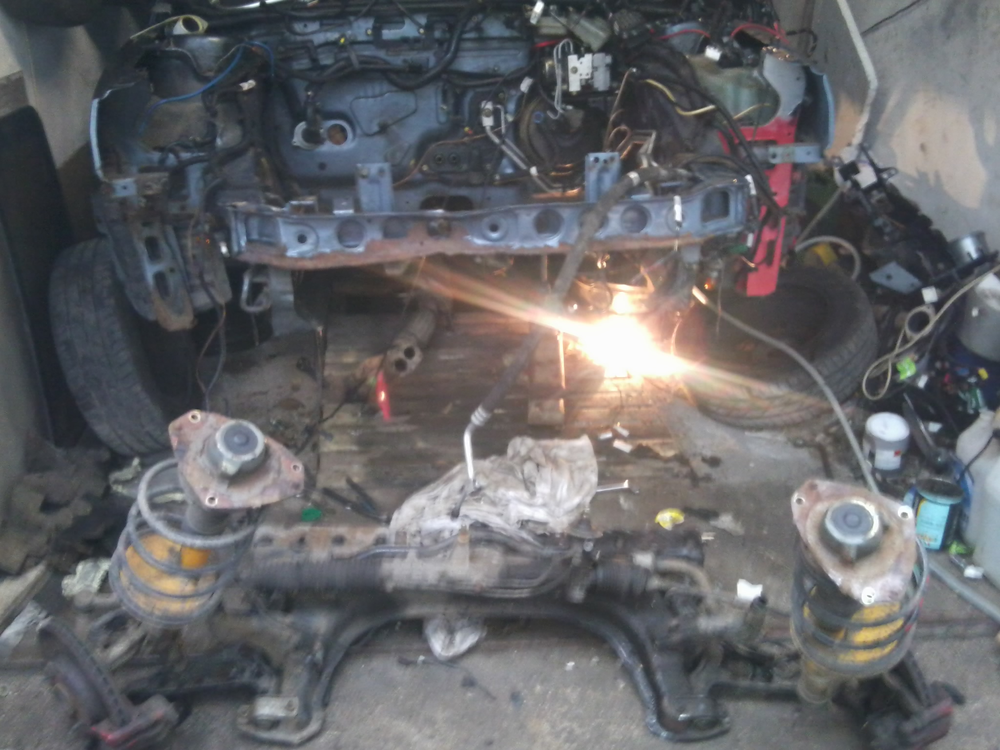

pewne prace przez ostatni tydzień zostały wykonane tj. wypatroszenie tipo (najłatwiejszaa opcja bo silnika nie szkoda było więc poszedł na glebe i środek cała nagrzewnica bo wskakuje klima ;]

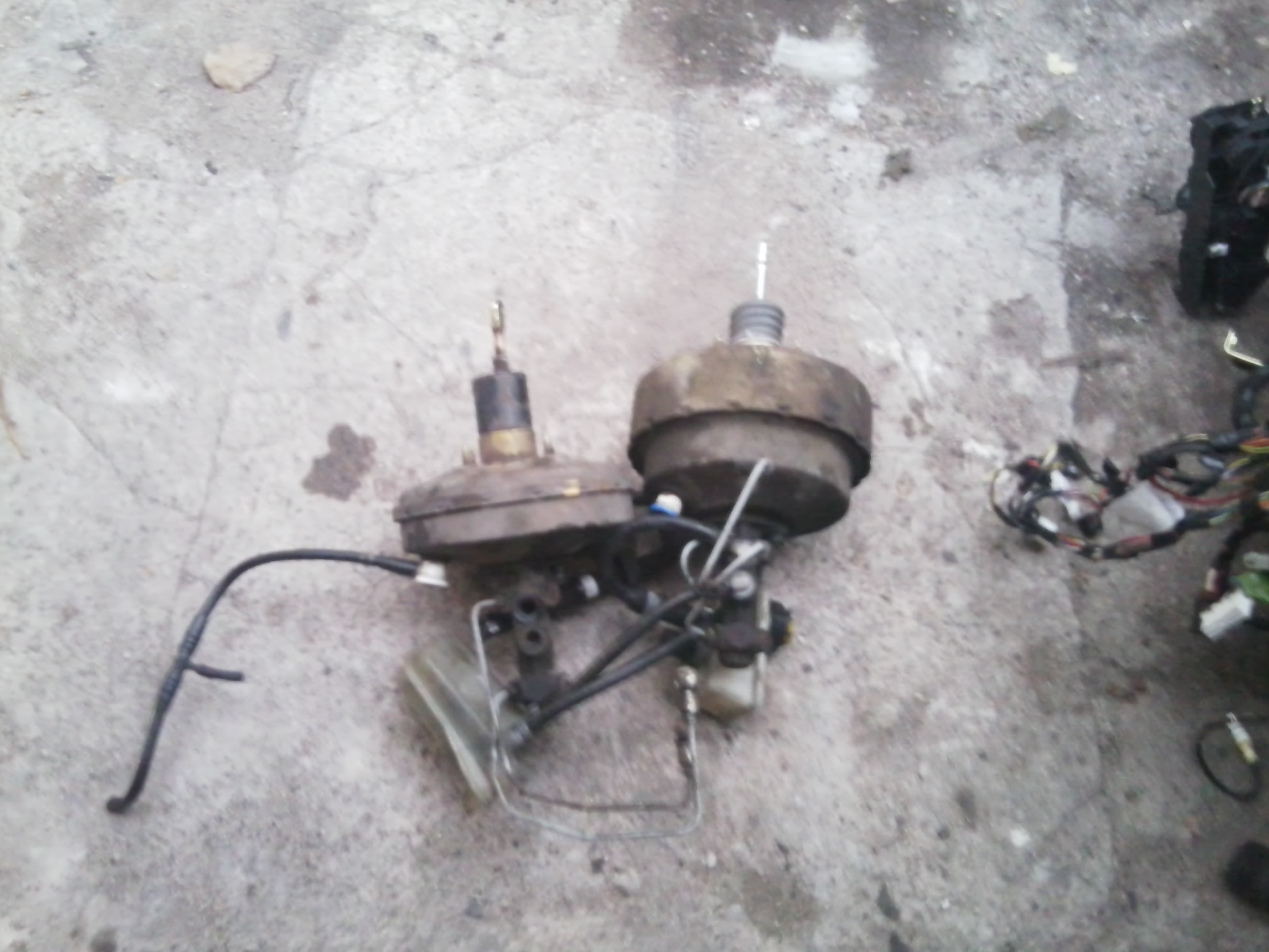

Oczywiście wskakuje nowe serwo żeby chebli nie brakło (po lewej z tipo 1,6 po prawej z maeri 2.0

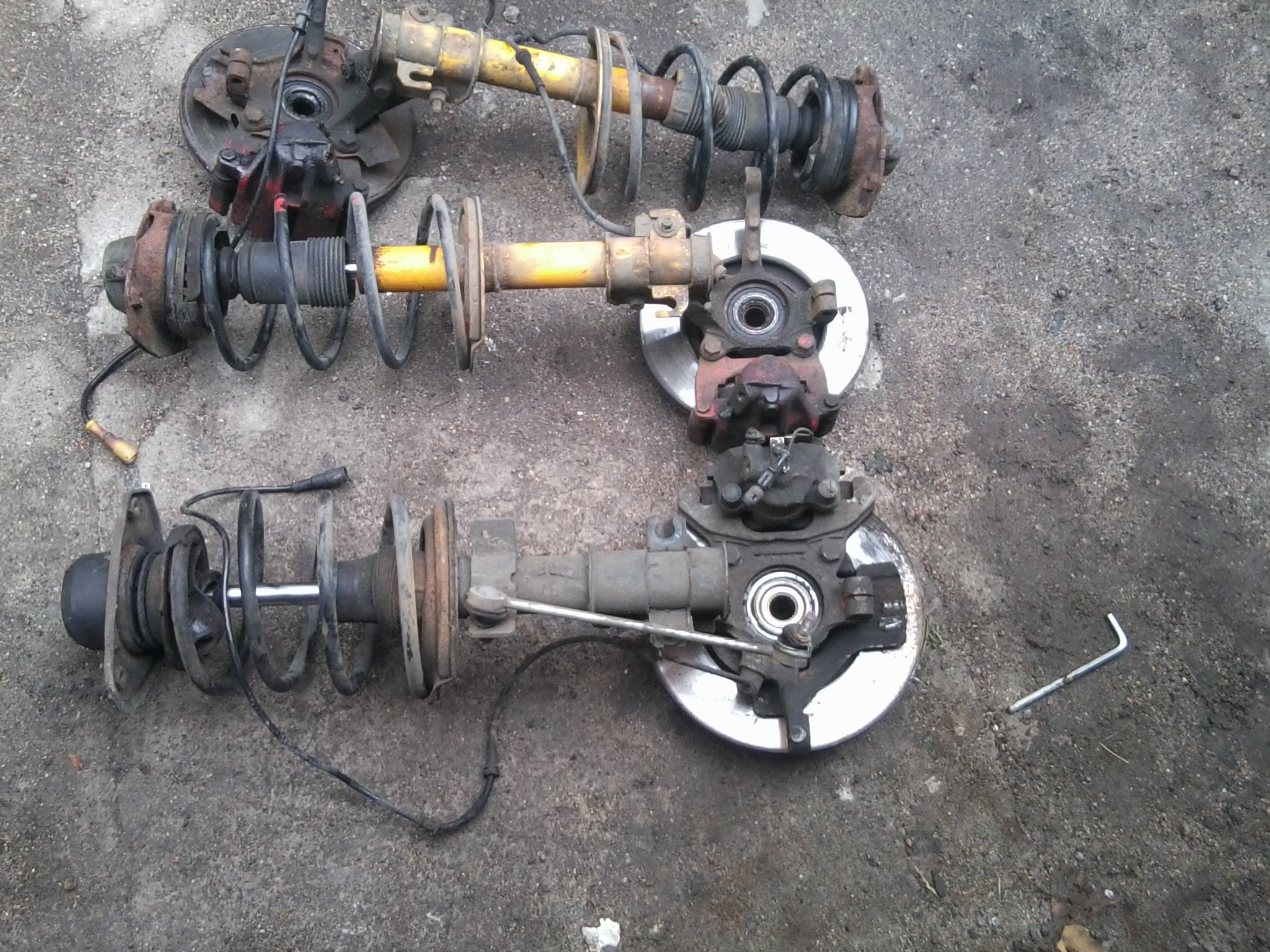

zawieszenie obiwiązkowo z 2.0 niestety jarzma z hamulców z najsłabszej wersji 2.0 wentylowane nie podeszły zeby na 14'' latac :(

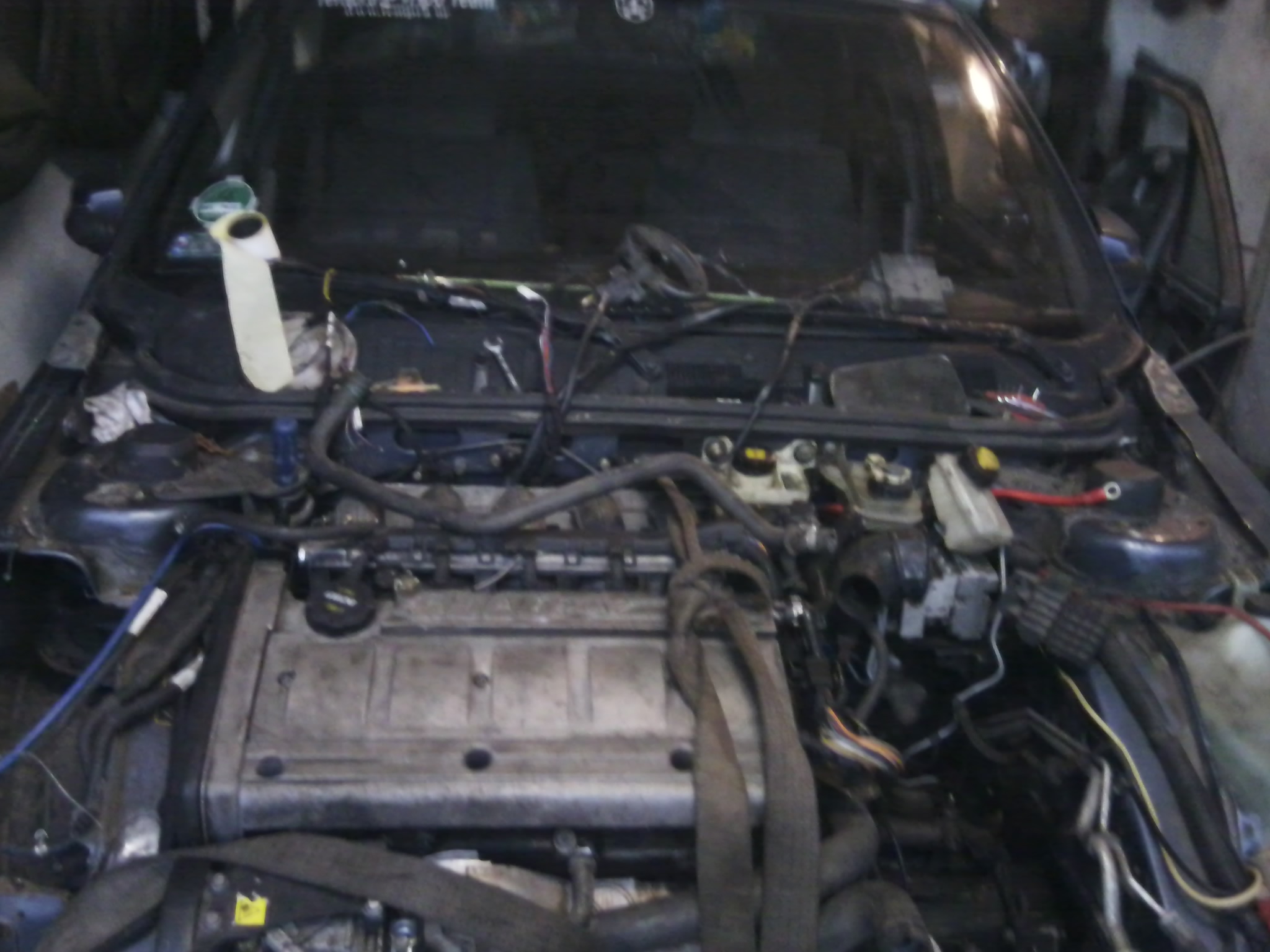

Wczoraj udało się wyjąć silnik z maryny dzisiaj trafił do mechanika z częściami czekam na silnik i jak go dostane to prawdopodobnie bede miał na pare godzin wyciągarke do silników to mam nadzieje że uda się silnik wsadzić chociaż w komore silnika

Luczu, żeby jechało kilka dni trzeba czekac na zmontowanie pozniej idzie do elektryka ( nie wiem jeszzce kto sie tego podejmie) ale imo musze wywalić bo już 2 wtopy zaliczone pierwsza to złamałem kluczyk w stacyjce a 2 to rozwaliłęm antene od imo przy demontarzu kolumny kierowniczej

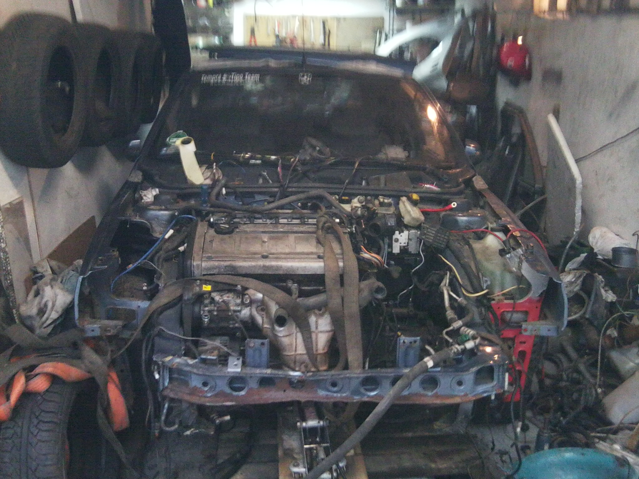

No i jest serduszko dzisiaj od mechanika odebrane wymieniony został rozrząd i panewki korbowe bo lubią się przekręcić uszkadzając wał dodatkowo silnik wylądował już w tipo
a po dobrej robocie należy się piwko
jutro ogarniam elektryke i fajnie bedzie jak wskoczą obie chłodnice i parownk ale na ile czas pozwoli sie okaże

Normalnie szacun. Co do hamulców jak chcesz to mam zaciski , tarcze nawet resztki klocków chyba od mojej Cromy tarcze 257mm wentylowane czternastki wchodziły na nie. Jak co to wal śmiało.

257 to były w zwykłym 2.0 8v tam potrzeba większych...

Becik, cheble sa z mareii od tej pojemnosci niestety jarzma z tarcz mniejszych tj. 2.0 8V ją za małe i trzeba by podkladke ok 2 mm wstawiac miedzy jarzmo a piaste ,jak autko już wyjedzie jak trzeba na ulice to sam bede miał do sprzedania cheble od 2.0 8V tj. 257 mm wentylowane pasujace do slabszych modeli z nowkami tarczami i klockami tylko ze jedna tarcza peknieta przez moje bledne zamontowanie ale latalem tak prawie od nowosci a maja dopiero ok 6tys. ale to jeszcze nie aktulane ;]
