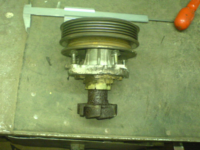

Wysłany: 21-01-2008, 12:49
maniutek napisał/a:
rozumiem, a do 1,6 na gazniku? 93 rok?
Jakieś dwa miesiące temu zmieniałem pompę wodną u siebie i płaciłem 120zł.Kolo pasowe na pasek klinowy i wielorowkowy.
maniutek
Dołączył: 10 Paź 2007
Posty: 1174
Skąd: Warszawa(Ożarów Maz)
Wysłany: 21-01-2008, 16:41
ZielonyTBG napisał/a:
maniutek napisał/a:
[url=http://forum.tempra....955.jpg]Obrazek[/url]
dziekuje za odpowiedz
