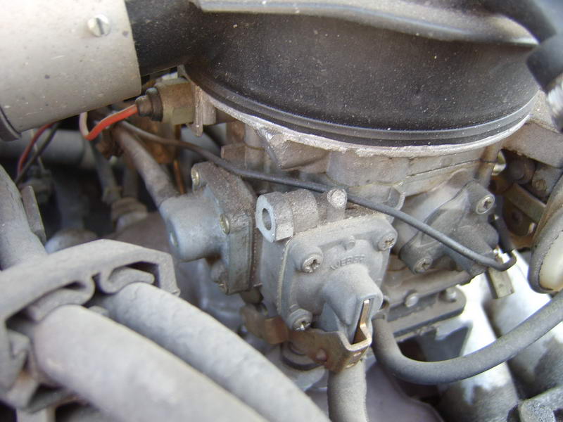

Wysłany: 19-01-2006, 17:16   Do czego ten kabelek ?? :-( Zdjęcia gaźnika

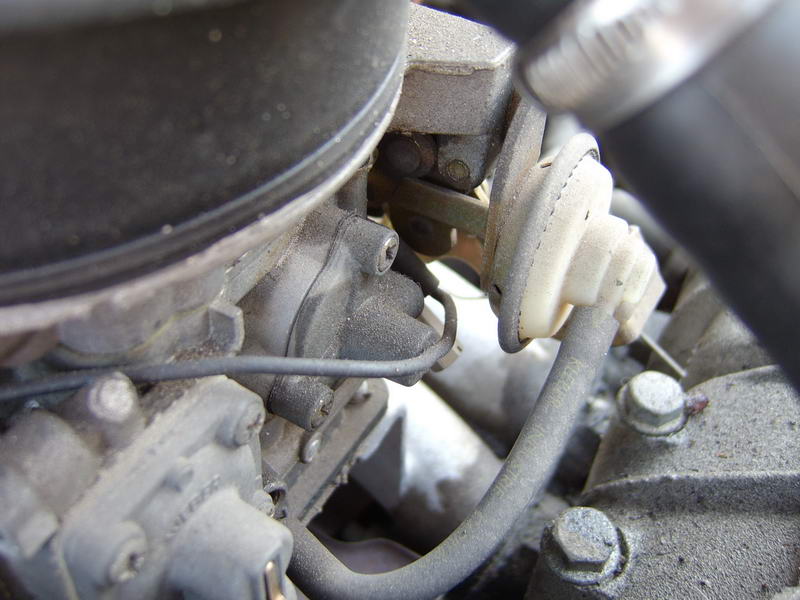

Mam pytanko. Dzis zajrzalem sobie pod maske i znalazlem jakis dziwny kabelek (elektryczny) dochodzacy do gaznika. Do czego sluzy, od czego jest, jaki ma wplyw na prace silnika ten kabelek??
Wysłany: 19-01-2006, 21:14
A do czego on jest w gaźniku podłączony ?
Jeżeli pod śrubkę od regulacji wolnych obrotów to jest to kabelek dający sygnał, że przepustnica jest zamnknięta i tym samym steruje funkcją cut off.

Z tego co chyba dobrze spojrzalem to ten kabelek wchodzi bezposredio w gaznik ale do czego on jest podlaczony to zabijcie mnie a wam nie poweim naprawde nie wiem i stad wlasniemojepytania :-k

ja jakos srednio kojarze ten kabelek, ale tak jak Romano napisal wydaje mi sie ze jest on od Cut-Offa...
...kiedys myslalem ze nie ma tego w bylym autku, ale ktos gdzies cos znalazl ze byl.
Generalnie to jest polaczenie przepustnicy z pompa paliwa albo czyms jeszcze...
...tak by przy zamknietej przepustnicy powyzej wolnych obrotow paliwo nie bylo podawane.

ja też na ile pamiętam to identyczny kabelek, kolorkiem nawet biegnie tą samą drogą zazw po gaźniczku co u ciebie i jest to od wolnych obrotów waśnie jak przedmówcy piszą..... na 99% to jest to, w zasadzie na 100 nawet, bo cóż innego w tej okolicy by biegło..... nic innego tam nie ma.... powinien się kończyć w widocznym miejscu przy gaźniczku, tam gdzie 'opada' dźwigienka jak ssaniem/gazem ruszasz o ile pamiętam.

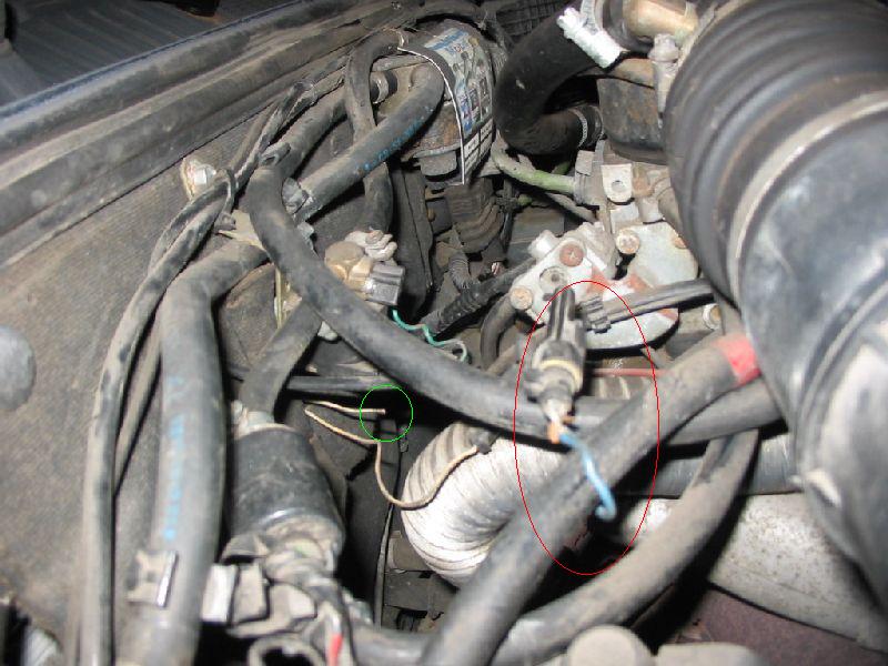

Wczoraj zauważyłem, że kabelek od tego czujnika mam urwany. Kończy się kawałek za kostką.
Gdzie powinien być on podłączony? Ze schematu wyczytałem, że pod 4 styk digiplexa, ale jakoś nie chcę ryzykować...

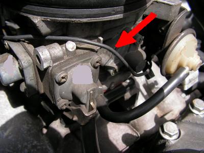

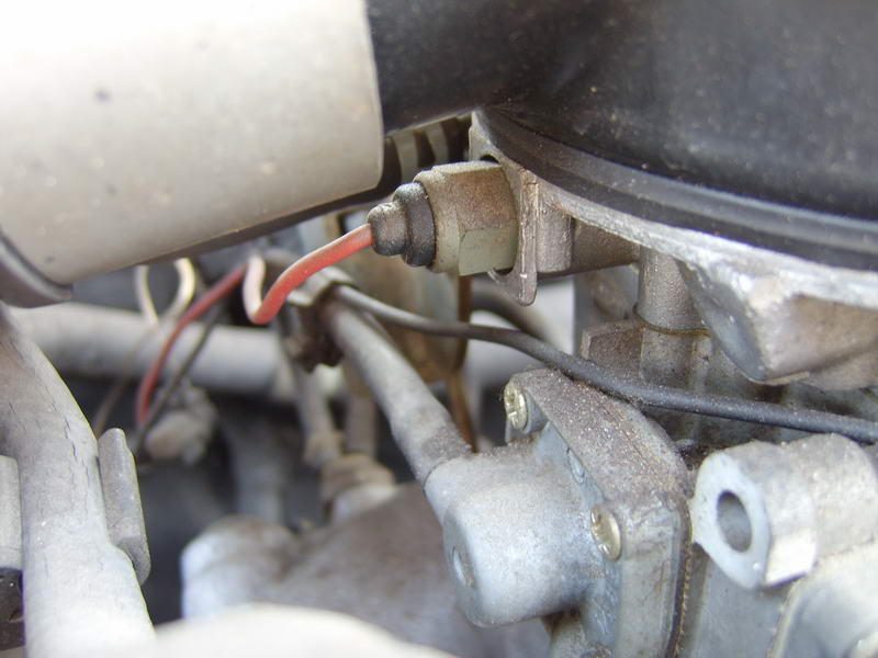

Dla jasnosci: czarny kabelek przy gaźniku przechwyca sygnał ze sruby regulacji przepustnicy, czy owa jest zamknięta i daje sygnał do "czegoś przy lewym kierunku", i jesli na silniku jest powyżej iluśtam obrotow to "coś" zamyka elektrozaworek paliwa. (czerwony kabel do gaźnika...)

To "coś" to jest moduł cut-off(odcięcia paliwa na wolnych obrotach) i tak jak MiKuS dobrze napisał działa to przy zamnkniętej przepustnicy po wyżej jakiejś tam prędkości obrotowej czyli oszczędza paliwko przy hamowaniu silnikiem.

Może wysledzę ten układ po kabelku od el'zaworu.
** Dodano: 19-02-2007, 18:43 **

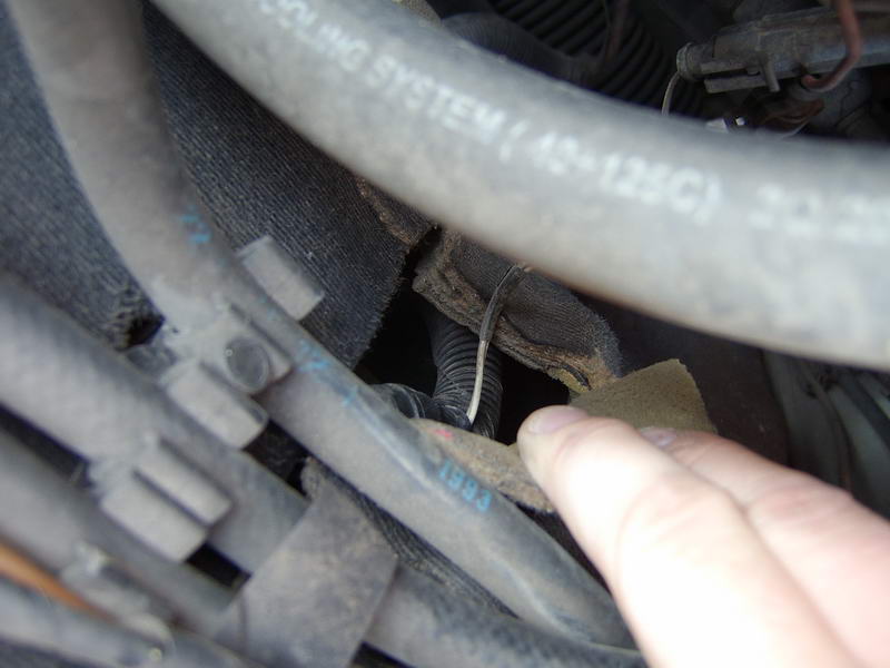

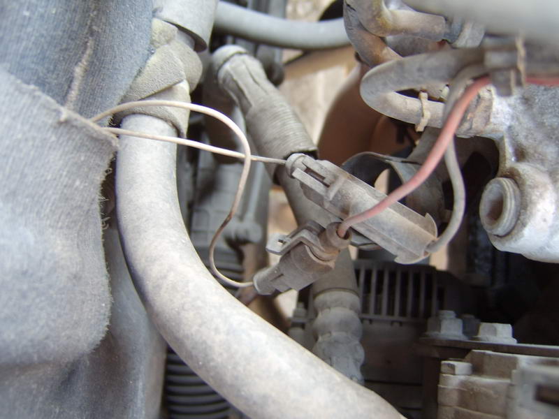

czerwony - tak smutno kończy się przewód od CPP
zielony - znalazłem ucięty/urwany biały przewód na ściance. Drugim identycznym idzie prąd na elektrozawór. Do digipleksu na 4 styku wchodzi taki sam przewód, jak ten ucięty. Niestety nie udało mi się wyjąć kostki (mróz + latarka padła), więc nie wiem, czy to ten.
** Dodano: 28-02-2007, 19:11 **
Kabelek wchodzi na 4ty styk digiplexa2. Podłączenie zaowocowało stabilniejszą pracą silnika przy wyłączonym ssaniu. Ponadto ciepły silnik zapala bez kłopotu bez gazu - 4 godzinki postoju, wciskam sprzęgło i pali na dotyk. Wcześniej nie było tak różowo.

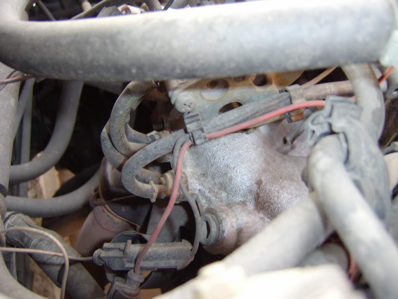

U mnie tak to wygląda
Tylko nie powiem Ci który z tych białych gdzie idzie. Bo one wchodzą w wiązke, a szukac za bardzo mi się już nie chciało.

Z wiązki wychodzi na 4ty styk digiplexu2
