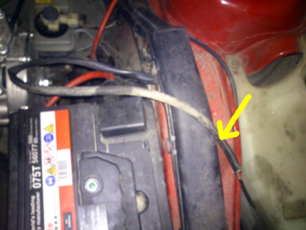

Pod maską znalazłem luźny, urwany przewód, który wychodzi z wiązki w plastiku, obok akumulatora i schodzi na dół w okolice skrzyni biegów. Nie jest to przewód od świateł cofania, bo te działają. Od czego on się urwał, ktoś wie?

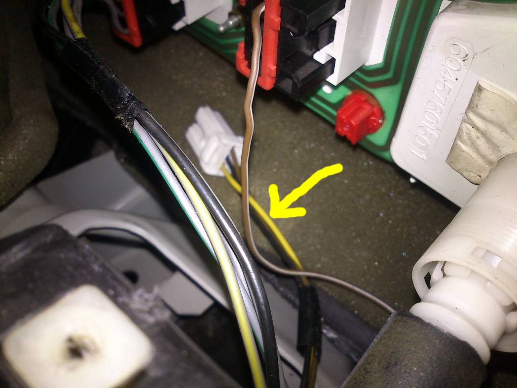

Druga sprawa, od czego ta wiązka za tablicą wskaźników?

Jest to kabel do czujnika zużycia klocków hamulcowych

Maciek, ten z pierwszego zdjęcia?

Ta biala kostka z 3 kablami to bodajrze od włącznika halogenów przód 8)

pierwsze od czujnika klocków, a drugie tak jak Kajlon piszę od włącznika halogenów
