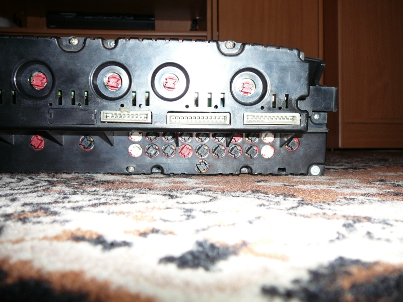

Witam mam problem kupiłem Tempreke niechodzi mi w digitalu predkosciomiesz i nabijanie Kilometrów sciagłem Licznik posiadam 1 wtyczke wolna bez miajsca na nia Prosze O Porade Co nie Tak a posiadam guzik sport a niechodzi HELP :sciana:

sprawdz kable i wtyczki czy dobrze stykaja, dwa czujniki masz w skrzyni do digitala, obadaj oba czy sa sprawne
digital ma 3 kostki podlaczeniowe pozniej jest zaslepiona kostka i na koncu jest wtyczka od checka tak jak na focie:

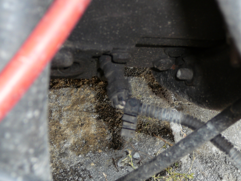

Wysłany: 16-09-2007, 12:14
dwa czujniki w skrzyni, fotki
pierwsza fotka przedstawia czujnik predkosciomierza, a jesli nie dziala predkosciomierz to i zliczanie km nie bedzie smigac, musisz podorabiac przewody skoro masz urwane tak jak pisales
druga fotka jest to czujnik swiatla wstecznego, koszt z zamiennika tego klamotu w detalu to od 25 do 60zl, oryginal kosztuje 66zl

Wysłany: 16-09-2007, 12:57
opti, dziekuje a ja mam urwane od swiateł cofanie sprawdzałem czujnik podpiety jest kable całe mogł sie czujnik rozleciec bo kapała na niego woda z Układu chłodzania trzeba sie bedzie wybrac do elektronika dzieki wielkie :D
