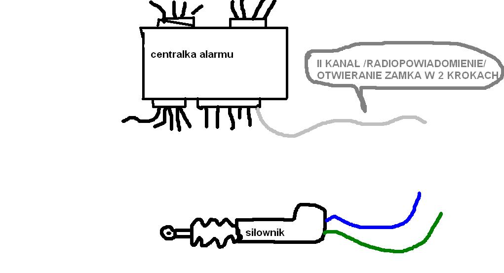

mam zamiar też coś takiego zrobić, ale razem z centralnym i alarmem za jednym razem. mam alarm z dodatkowym kanałem do otwierania bagażnika, jest opisany "otwieranie zamka w dwóch krokach" i jest tylko jeden kabel.
jak podłączyć jeden kabel z centralki alarmu do siłownika z dwoma kablami???????

mhm, czyli jestem w punkcie wyjścia. mam alarm do założenia, i w pilocie mam otwieranie bagażnika, a centralka alarmu ma na wyjściu tylko jeden kabel do otwierania bagażnika i na schemacie jest opisane "otwieranie zamka w dwóch krokach". siłownik ma DWA kable i pytanie, jak ten JEDEN kabel podpiąć w siłownik? i co to jest "zamek w dwóch krokach", bo nie znalazłem nigdzie? może wie ktoś o co chodzi?
Wysłany: 20-12-2008, 22:44
wronbul, pewnie na tej zasadzie że jeden krok to odblokowanie zamknięcia a drugi to taki że ci lekko klapa podskakuje bo wychodzi z zaczepu :P a wtedy siłowniczki ją cap do góry i po krzyku :D

Wysłany: 21-12-2008, 11:05
mam taki alarm
http://www.allegro.pl/ite...strz_atest.html
a tak wygląda mój problem
na jakiej zasadzie działa "otw. zamka w 2 krokach" i jak podpiąć ten jeden kabel do dwukablowego siłownika?

Wysłany: 21-12-2008, 12:04
A może tym kabelkiem idzie Tobie zasilanie a mase z siłownika podłączasz już na "własną ręke" :P Ja planuje podłączenie siłownika pod zamek w klapie tak by pod otworzeniu centralnego również zamek w klapie się otwierał. Myślałem o podłączeniu siłownika pod siłownik w dźwiach, ale czy jest możliwość połączyć siłownik master od mastera?
