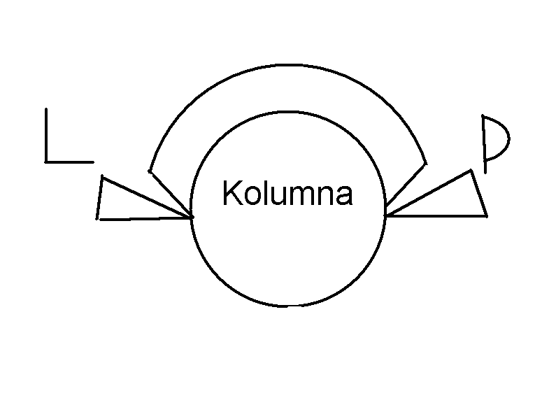

Trzeba by do kolumny kierownicy przyczepić kształtownik, do tego zrobić2 trójkątne włączniki. Gif byle jaki ale to tylko projekt:
Wysłany: 13-12-2008, 20:19
mrk69, ale zakres krecenia kolem kierownicy jest wiekszy i taki system zwariuje, bo przy skrecie w lewo o 90' zalaczy sie lewe doswietlenie, a przy kolejnym przekreceniu o 180' w lewo (co jest normalne przy ciasnych skretach) zalaczy sie prawe, mimo ze dalej krecisz w lewo :)
Wysłany: 13-12-2008, 21:47
Ciechu78, nie do końca, bo przecież np. lewy trójkątny włącznik puszczałby prąd tylko jeżeli zostanie "dociśnięty", a w momencie gdy kolumna poszłaby o 180 stopni to prawy nie byłby dociskany tylko podnoszony. Jeżeli chodzi o moment gdy łopatka nie dociska trójkąta, czyli nie byłoby wzbudzenia to można by zastosować jakiś układ podtrzymujący prąd przez np. 2 sekundy

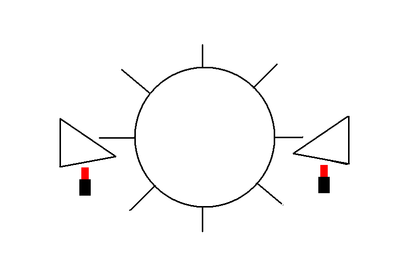

Wysłany: 14-12-2008, 21:32
mrk69, no na drugim projekcie jest to lepiej rozwiązane, ale podtrzymanie np. na dwie sekundy w przerwie między łopatkami nie zda egzaminu, bo jak będziesz kręcił i zatrzymasz kierownicę w skręcie chcąc tak chwilę jechać to system zgasi doświetlenie. Lepiej pokombinować w taki sposób, żeby doświetlenie załączyło się po obróceniu kołem kierownicy o np. 90' (lub więcej, bo przy mniejszym skręcie jest raczej zbędne) i wyłączyło się w tym samym położeniu w trakcie powrotu. Mam to w głowie, ale nie mam czasu zobrazować tego, liczę na Ciebie :)
