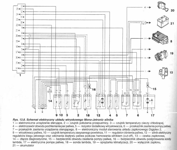

Raczej nie łapie lewego powietrza bo obroty idą w górę.
Ja bym wyczyścił i wyregulował czujnik położenia przepustnicy. Komp wariuje bo dostaje zamiast sygnału o uczyleniu przepustnicy jakieś śmieci spowodowane to jest tzw. iskrzeniem ślizgacza potencjometru.
Oto schemat może pomoże.
http://www.tempra.org/ttt/schematy/1.JPG
Lambdy nawet nie ruszaj.
Możesz jeszcze sprawdzić masy na kolektorze i zresetować kompa.
