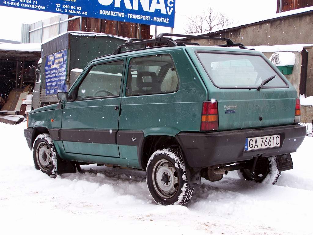

Fiat Panda mk1 4X4 1.1 mpi rocznik 2003...fajna zabawka, szczególnie teraz w śniegu :)
