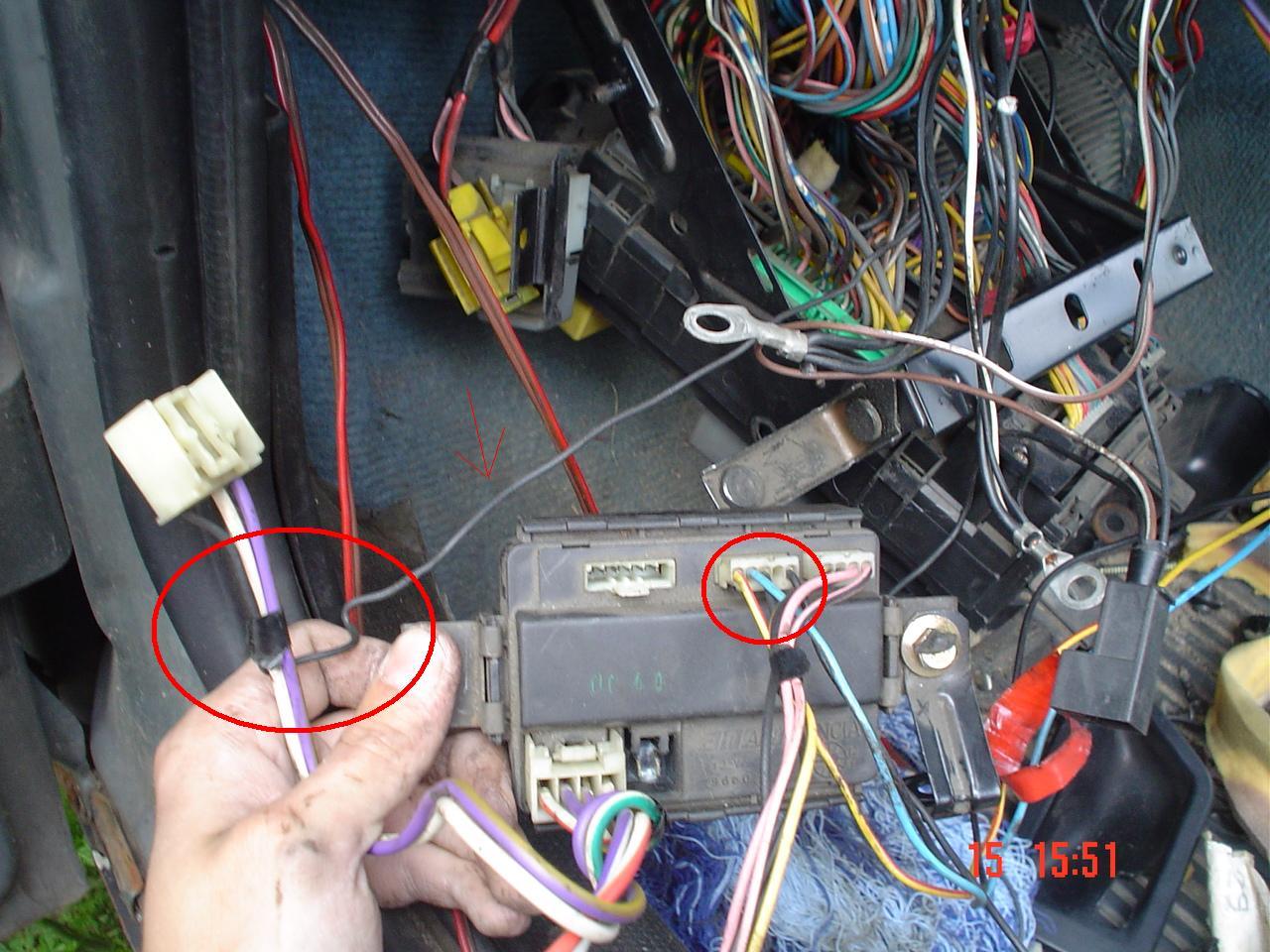

czesc, chce przelozyc sobie z jednego tipka do drugiego el. szyby.
Zacząłem wyciagac instalacje i mam problem. Od wtyczki ze sterowania szyb ida przewody do skrzynki bezpieczników i zostalem w kropce jak to zrobic zeby wszystko działało ? :sciana: dodam, ze w tym tipo jest tez centralny zamek i wydaje mi sie, ze jest to polaczone z el. szybami. W kólku zaznaczone sa przewody ktore ida do skrzynki bezpieczników.
Pomocy.
W tym drugim tipo mam mała skrzynke bezpieczników i co teraz zrobic ?

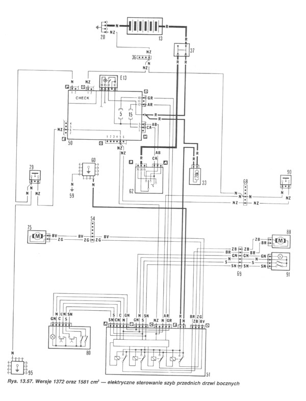

Tutaj masz schemat.
Te przewody, które zaznaczyłeś w lewym kółku są od podawania prądu do silników szyb. One nie idą do skrzynki bezp.
W tym drugim kółku są 3 przewody idące do skrzynki, a jeden do masy. Masz to wyrysowane na schemacie.
Mała skrzynka nie różni się od dużej ilością wejść na tylnej stronie skrzynki, więc powinieneś tylko odnaleźć odpowiednie wejścia na wtyczki i już.

No to może wytłumaczę.
Po kolei. To jest proste, wystarczy spojrzeć na numery i linie, i połączyć w całość.
Na schemacie przewody z tego prawego kółka - czyli wejście C w sterowniku szyb (oznaczony numerem 51) to:
NZ - czarno-fioletowy -> skrzynka bezpieczników, wejście G, pin 5.,
N - czarny -> do masy,
AR - błękitno-czerwony -> skrzynka bezp., wejście D, pin 12,
GR - żółto-czerwony -> skrzynka bezp., wejście D, pin 10.
Przewody z drugiego kółka idą do silników szyb (ze sterownika 51, wejście D):
BV - biało-zielony -> silnik lewy,
ZG - fioletowo-żółty - > silnik lewy.
I to wszystkie kable, o które pytałeś.

Chyba musiałbyś zrobić tak, że w kostce C w sterowniku kabel oznaczony na schemacie NZ (kolor czarno-fioletowy) dołączasz na stałe do masy, a kabel AR (kolor błękitno-czerwony) pod stały plus. I to wszystko moim zdaniem. Jak to Miszko napisał, sterownik będzie na stałe wzbudzony. ;)

a to z numerem 50 i check to jest nasza skrzynka bezpiecznikowa tak?

estepe napisał/a:
estepe napisał/a:
tak

Bezpiecznik od przednich szyb ma wartość 20A. Tak, musisz go dać do drugiego auta i podpiąć go w instalację tak, jak jest to narysowane na podanym schemacie (numer 33).
Nie ma przekaźnika od szyb. To chyba jakiś przekaźnik dodatkowy. Tam jest więcej przekaźników i dodatkowych bezpieczników, one są od innych rzeczy. Ale ten bezpiecznik musiałbyś dać w drugim Tipo.
