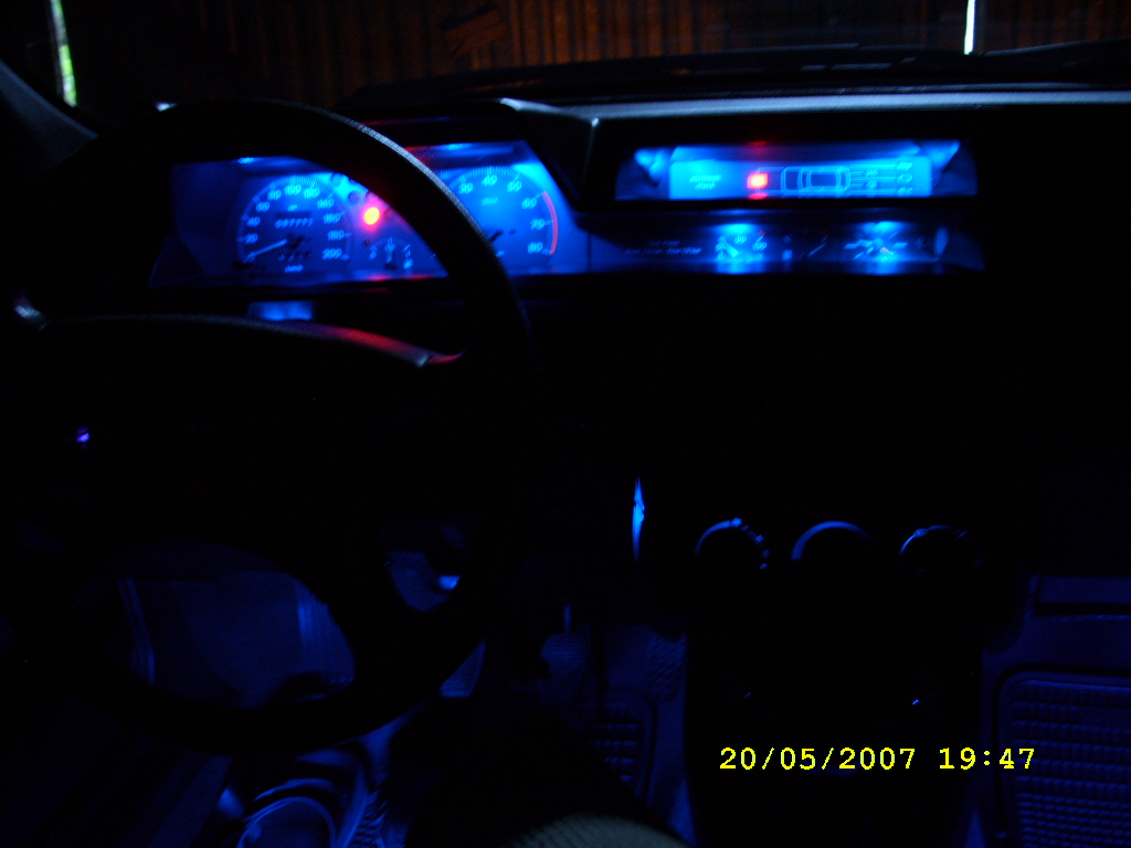

tipacz96vc masz rację co do dnia,a fote byś mógł strzelić jak to świeci w nocy? :)

** Dodano: 12-09-2007, 12:14 **
Cytat:
Tylko zdjęcie nie jest zbyt aktualne, ale chodzi o podświetlanie więc jest..
