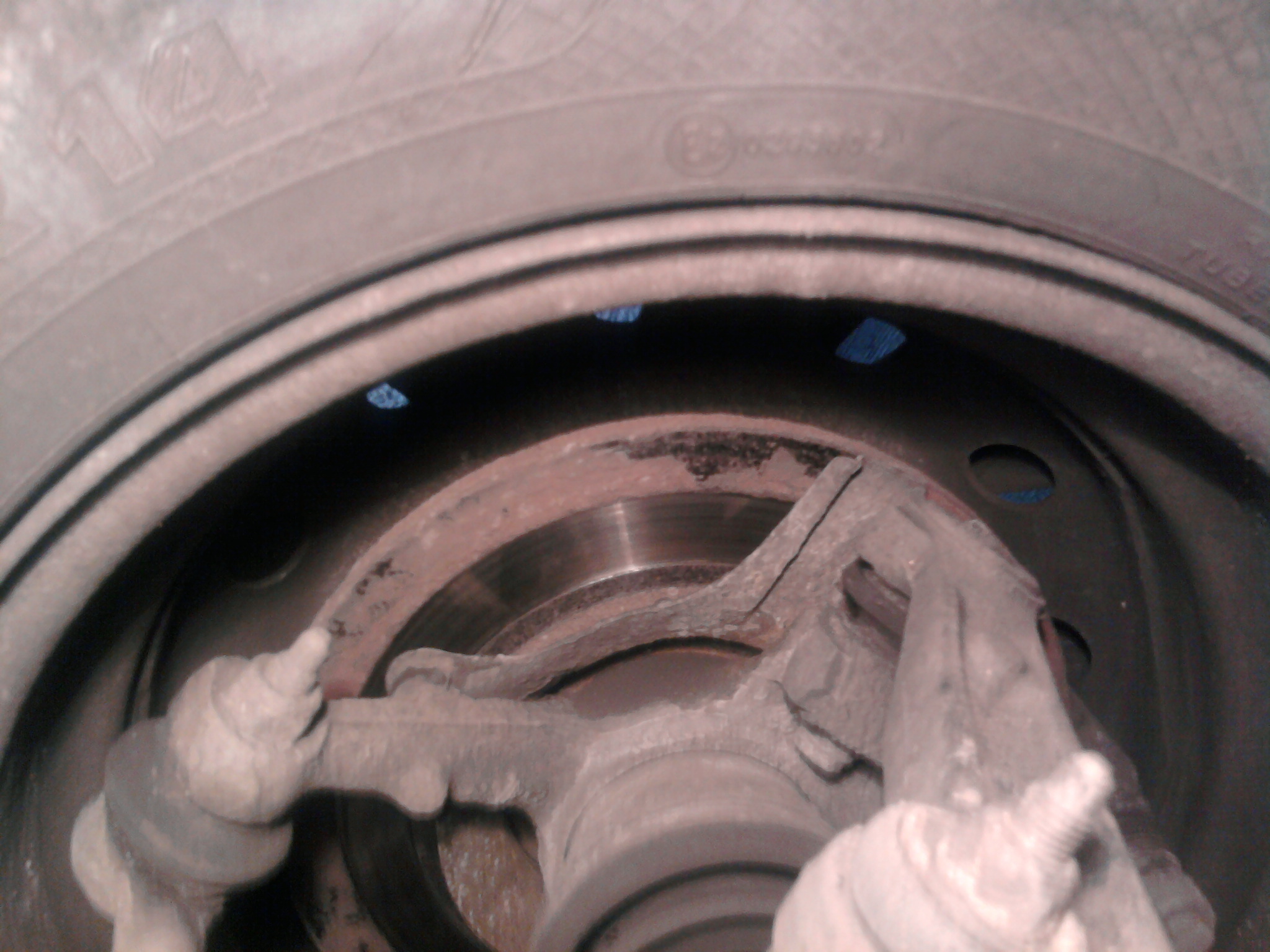

Witam, mam problem, zobaczyłem że u mnie dzieje się takie zjawisko:
Tylko od wewnątrz się tak dzieje i na obu stronach (no moze po prawej ta rdza jest troche starta). Czy to normalne?
** Dodano: 06-10-2010, 23:27 **
kolega Keray69 ma podobnie
Wysłany: 06-10-2010, 23:38
Dziwna sprawa :? tak to wygląda, jakby się kawałek klocka ukruszył :-k albo klocek z innego modelu fiata :| wyciąg klocki ham. i zobacz co jest grane.

Klocki były niedawno wymieniane, po prawej i po lewej stronie samochodu tak samo ale tylko od wewnątrz
Wysłany: 06-10-2010, 23:43
Larry075, u mnie zbiera równo po obu stronach :) jak nie ściągniesz to sie nie dowiesz co tam siedzi :> obejrzyj też jak wyglądają tłoczki przy okazji.

Tłoczki patrzyłem przy wymianie, są bez korozji, gładkie, hamulce nie trzymają go (można hamować hamować a później wyściąść i popchnąć go swobodnie). Dziwi mnie tylko ze po obu stronach jest tak samo
Wysłany: 06-10-2010, 23:51
Larry075, to z klockami będzie coś nie tak. Będziesz miał czas to zdemontuj i obejrzyj co tam siedzi :)

Chciałbym dodać, (nawet pisałem tu o tym) że mam problem z ich temperaturą. Bardzo się grzeją, śmierdzi z nich gdy się mocno przyhamuje, czasami po ostrym piłowaniu pedał zrobi się gumowy, moze z tym właśnie jest problem. Jak juz bym je rozbierał to przetocze je albo założe nówki.
** Dodano: 06-10-2010, 23:55 **
Zdziwiło mnie to że tam są takie wżery wielkie, wiem że samochód stał ostaatnie kilka tygodni na dworze ale to nie możliwe że by je tak zechlało. Musiało być tak juz przez dłuzszy okres

na 90% powodem jest zacierająca się prowadnica zacisku (jedna lub obie). Zdejmij zacisk i zobacz czy się jarzmo swobodnie przesuwa, jak nie to wyczyść i nasmaruj miedzianym + załóż nowe osłonki gumowe i będzie lux.
tu będzie przyczyna :lol: o to chodzi - od nowości mam problem, klocki nie pasują na prowadnice - zawsze trzeba było je lekko zeszlifować, nawet z prawej strony nie pasują do lewej (chciałem dojechac do miasta więc wybrałem najlepsze z ostatniej wymiany i założyłem). Myśle że się zatarły właśnie w prowadnicach - były dosyć ciasno - i hamują "pod kątem". Jutro sprawdze dokładnie ale myśle że to to.

a co do tych klocków to jednak są luźno osadzone w prowadnicach ;/
Wysłany: 14-10-2010, 23:52
stan tłoczków nie ma nic do nierównomiernego docisku klocka do tarczy, albo klocek dociska całą powierzchnia albo wcale
klocki kwalifikują sie do natychmiastowej wymiany zaś tarcza do przetoczenia ( o ile jest jeszcze co z niej "zjechać" )
moim zdaniem to wina wadliwych/ ukruszonych klocków
** Dodano: 14-10-2010, 23:58 **
odnośnie prowadnic , kupujesz zestaw naprawczy zacisku, wymieniasz gumowe elemnty i nakładasz nowego smarku , zaś samo "gniazdo" gdzie chodzą klocki czyścisz szczątka drucianą ... ale to i tak nie możliwe żeby klocek blokował się w taki sposób że jedna część dociska zaś druga nie .... w momencie hamowania tłoczek naciska na klocka z tak dużą siłą że klocek powinien przywierać całą powierzchnią

Larry075, proszę kup nowe tarcze,te twoje tarcze to tylko na złom się nadają :? z jednej strony już nie posiadają tej kompozycji i nic z tym nie zrobisz,kupisz nowe klocki i je zajeździsz,kupisz drugi komplet będzie to samo :(

Zaciski stoją na prowadnicach.
Rozwiń myśl.
** Dodano: 15-10-2010, 22:06 **
fiata mam nie od wczoraj
Jeśli chodzi o fiaty, to wcale nie jest u nich z tym tak źle, po za tym na fiacie się wszystkiego nie nauczysz.
Wysłany: 15-10-2010, 22:24
Larry075 napisał/a:
Rozwiń myśl.
nr. (4) blokuje się w nr. (1)
Wysłany: 16-10-2010, 09:33
Kajlon, to właśnie w nr.4 proponowałem wymienić uszczelki i nałożyć nowy smar :)

Jakby zaciski stały w prowadnicach to by się tak robiło ale od zewnątrz.

Larry075, ja jak kupiłem tipo to też miałem tarcze w identycznym stanie jak twoje,z zewnątrz były idealne a od środka paść,tylko u mnie tak to wyglądało z tyłu,zaciski jak i prowadnice były w porządku,nie wiem co się stało z tymi tarczami,wymieniłem je na nowe i do teraz jest dobrze,w sumie to już dwa razy tył zmieniałem i do tej pory nie spotkałem się z takim zjawiskiem.
