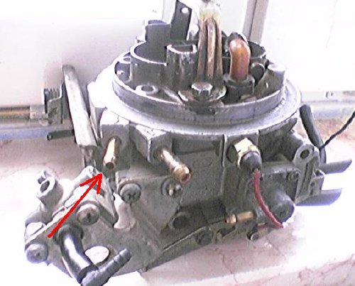

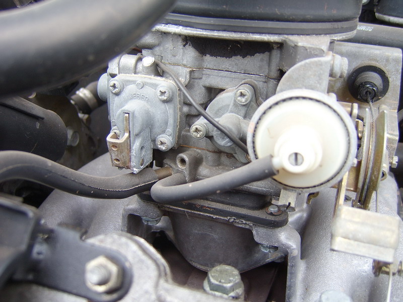

kupilem gaźnik na allegro 32-34 tlde poszedlem do auta przyrownac i jest taki sam tylko ten nowy(uzywany) ma powrot i dodatkowo jeszcze jeden wezyk przy podstawie gaznika nada sie zamiast starego ? jak to podlaczyc? help bo juz jestem bliski zalamania ;///

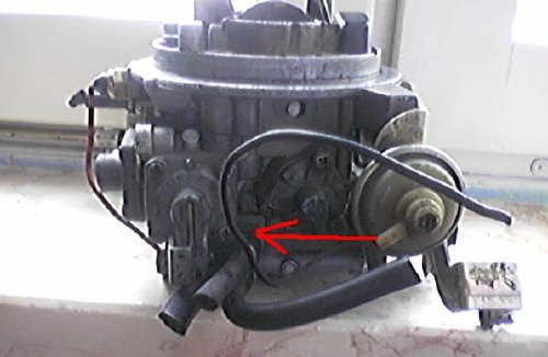

czy ktoś wie co to jest na 2 zdjęciu zaznaczone strzałka i gdzie ten weżyk idzie? do czego ?? :sciana: i czy gaźnik który kupiłem ten z odpływem nadmiaru benzyny da sie zamontować w miejsce mojego starego który jest bez odpływu benzynki i bez jednego wężyka zaznaczonego strzałka na 2 fotce.Wybaczcie za moje ciągłe pytania ale meczy mnie to ze kupiłem gaźnik i prawdopodobnie niepasujący ;/ piszcie jeśli coś wiecie na temat tych dwóch rodzajów gaźników może ktoś już przerabiał tą sprawę ???

czy ktos wie co to jest na 2 zdjeciu zaznaczone strzalka i gdzie ten wezyk idzie? do czego ?? :sciana:
to nie wezyk tyko przewod, idzie on od czujnika krancowego polozenia przepustnicy, miedzy innymi styk ten steruje zespolem cut-off odcinajacym paliwo przy hamowaniu silnikiem gdy calkowicie puszczamy gaz

witam dziękuję za odpowiedz ,na zdjęciu może niedokładnie zaznaczyłem tą strzałkę ale chodzi mi właśnie o wężyk. Na zdjęciu (gaźnik kupiony)są trzy wężyki w moim gaźniku starym sa tylko 2 niema tego 3 na górze od czego on jest i gdzie jest podłączony?

Bedzie pasował, Będziesz musiał dać wąż od pompy paliwa od razu do gaźnika, pomijajac tą "puszkę" ktora jest na przegrodzie, a do tej "nowej" końcówki w gaźniku od powrotu paliwa przyłączycz waz idący spowrotem do baku - też wychodził z tej puszki na przegrodzie a co do tego trzeciego wyjścia z przodu to je zaślep, to jest od podciśnienia i jeśli nie jest podłączone to trzeba zaślepić, a ten luźny wężyk wepnij w to białe coś. ;)
