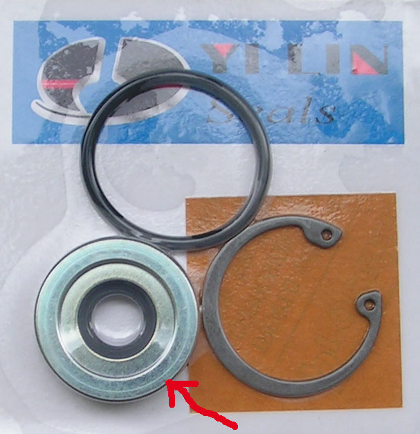

Potrzebne części

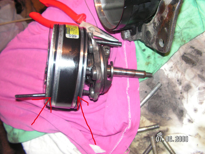

strzałką zaznaczyłem część na niej było napisane YL 430 nie wiem jak się ona nazywa
Może się to komuś przyda na łożysku pisało z jednej strony
W 255 i obok 908287
na drugiej stronie
W 42 i obok 908287
Nie wiem czy to są wymiary łozyska nie znam sie na tym.

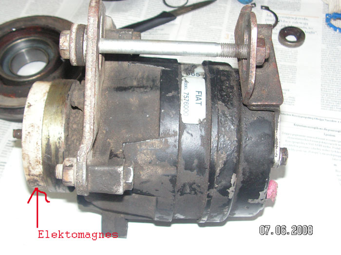

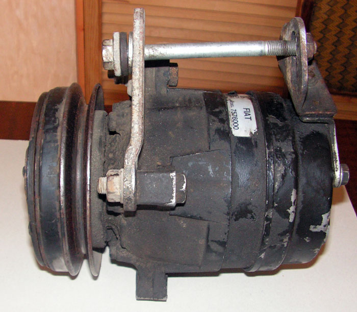

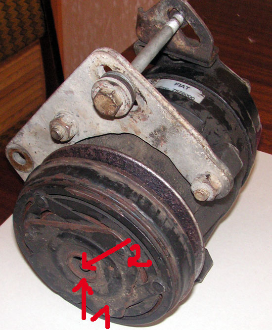

Naprawiamy taką sprężarkę

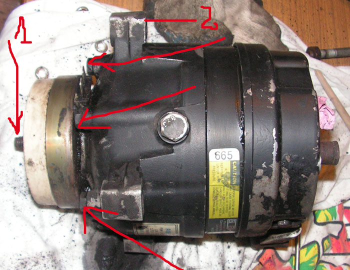

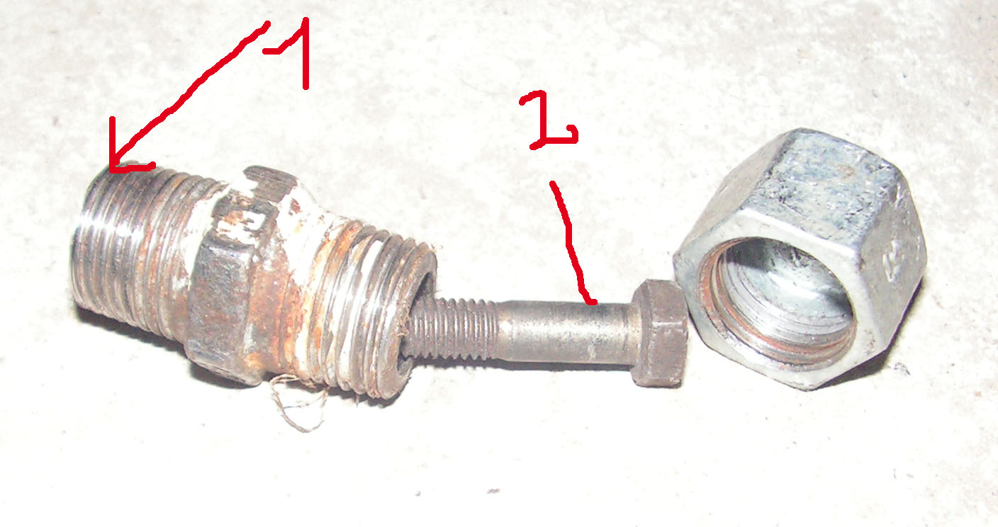

Na początku musimy wyjąć sprzęgło sprężarki. Potrzebny jest ściągacz, nigdy nie podważajcie śrubokrętami pod sprzęgło bo je skrzywicie. Można samemu coś wykombinować. Nagwintować rurkę od zewnątrz wkręcić w sprzęgło strzałka nr 1 na zdjęciu w środek rurki wsadzić jakąś śrubę żeby stykała się strzałka numer 2 i nakręcać na nią nakrętkę sprzęgło schodzi.
Taki ściągacz może wyglądać tak. 1 wkręcamy do jedynki na zdjęciu wyżej, 2 powinna opierać się na 2 a nakrętkę wkręcamy. Wymieniamy co jakiś czas na dłuższą śrubę.
Przykro mi ale nie zrobiłem zdjęcia ściągniętego sprzęgła.
Teraz ściągamy koło pasowe. Używamy ściągacza, ja osobiście użyłem podnośnika hydraulicznego z jednej strony oparłem sprężarkę a z drugiej podnośnik hydrauliczny oparłem o ścianę i koło poszło.
Na zdjęciu ściągnięte koło pasowe

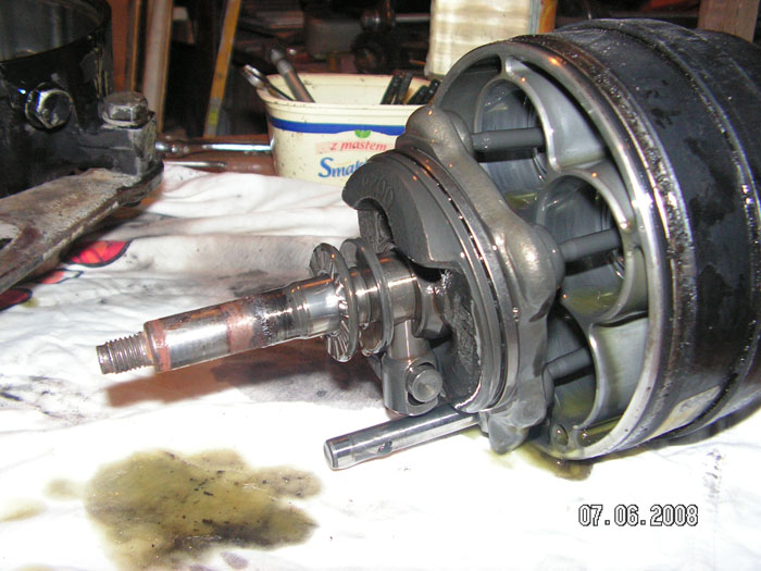

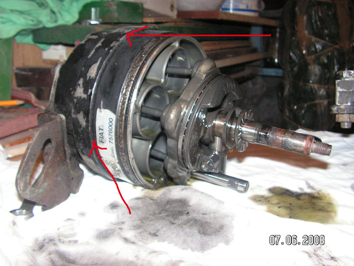

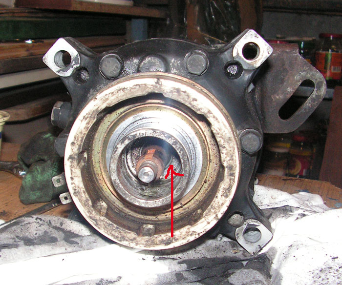

Teraz ściągnąłem tą część z pierwszego zdjęcia zaznaczoną strzałką. Na zdjęciu już jest ściągnięta. Zaznaczyłem strzałką gdzie była.

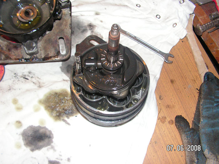

Teraz odkręcamy śruby ile się da bo niektóre blokują się o o elektromagnes. Blokujemy sprężarkę o część nr 2 i wyciskamy część numer 1. Ja użyłem podnośnika bo nie mam ściągacza i poszło. Nie lubię bić młotkiem.

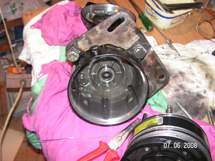

Tak wygląda część po wyjęciu.

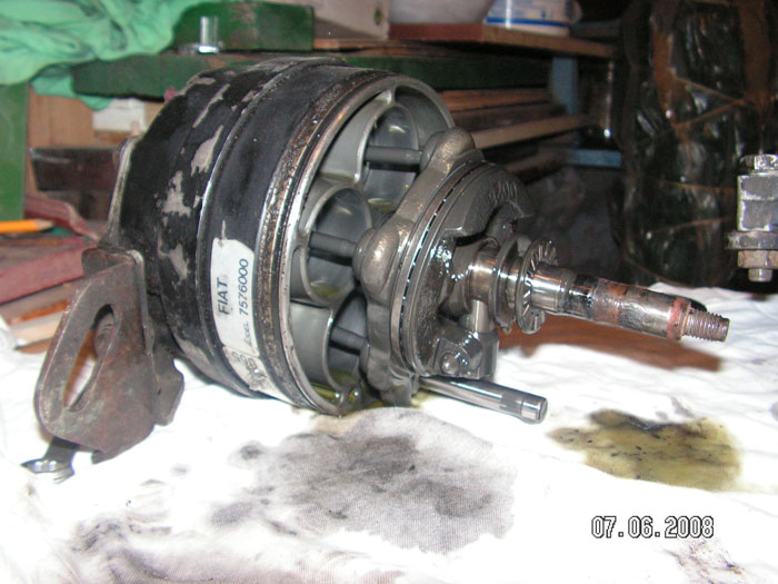

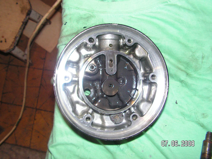

Teraz wybijamy delikatnie część tylną.

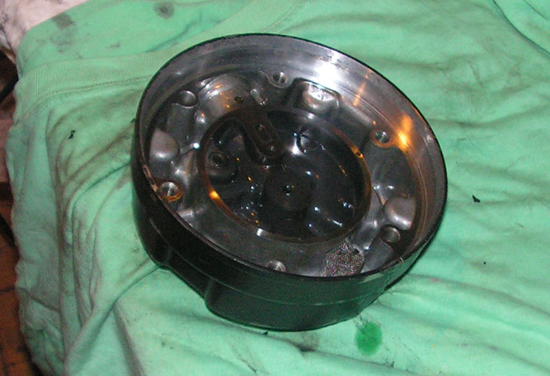

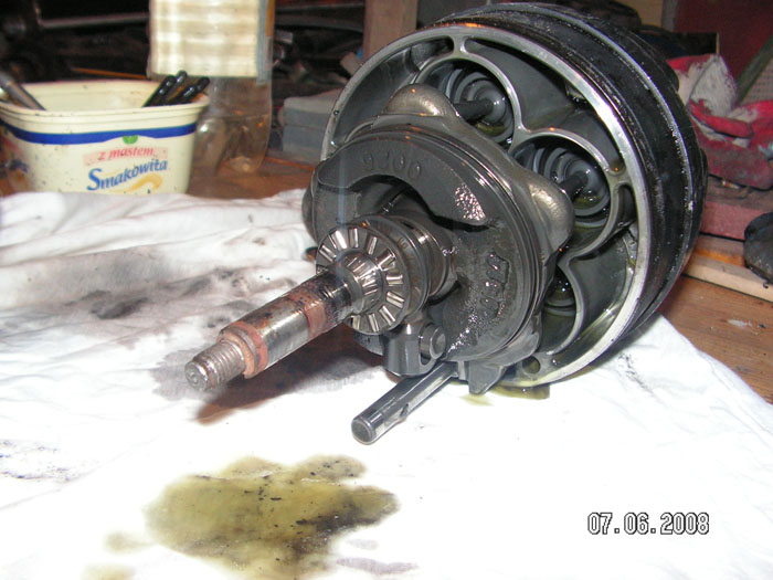

Tak wygląda ostatnia część od środka

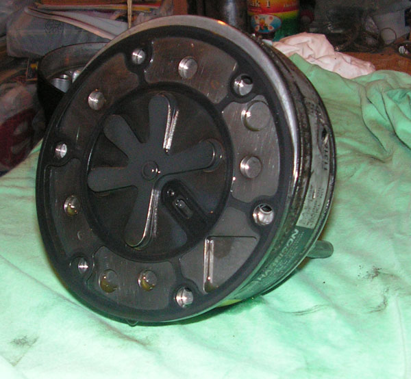

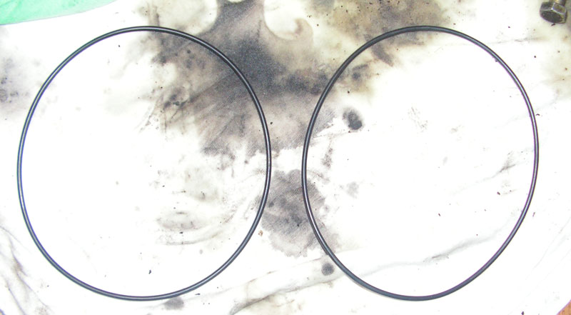

A to jest część na której mi spier... powietrze przy próbie szczelności. Na tych oringach. Ale oprócz tej części trzeba wymienić te części z pierwszego obrazka jak się rozbierze sprężarkę.
Kilka zdjęć do obejrzenia
Łożysko ja nie musiałem wymieniać. Ale żeby je wymienić nie trzeba rozszczelniać klimy da się wyjąć spokojnie.
Składamy w odwrotnej kolejnośći
Teraz uwagi.
1. Nie używajcie dużo młotka.
2. Uważajcie przy wsadzaniu tej części zaznaczonej strzałką na pierwszym zdjęciu. Najpierw trzeba część środkową jakoś rozszerzyć żeby nie porysowała się na gwincie i wejściu na klin. Ja użyłem kartki z teczki na dokumenty dawniej były takie plastikowe cienkie i owinąłem dookoła tego gwintu i wejścia na klin i weszło spokojnie.

No coś w tym jest ale wymiana uszczelniaczy nie jest trudna. Dlatego też chciałem to opisać bo ja wcześniej nie widziałem sprężarki od środka a komuś może się te zdjęcia przydazą.

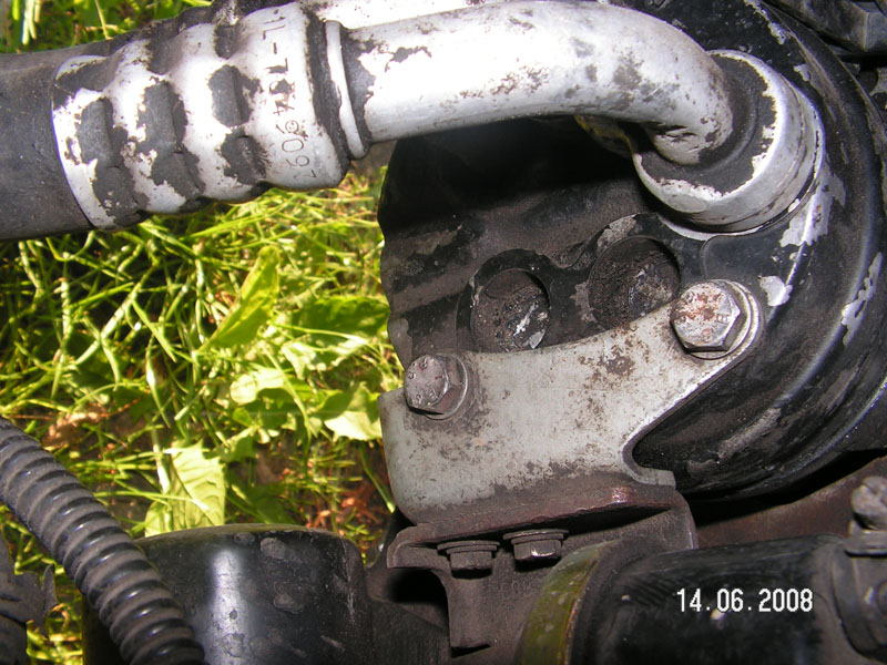

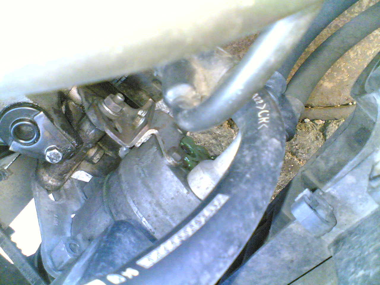

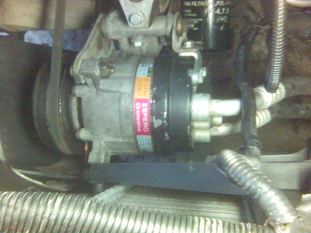

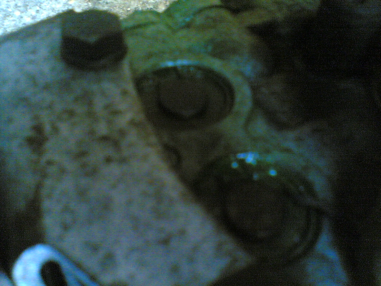

Otóż po napełnieniu układu klim. czynnikiem wraz z barwnikiem UV zauważyłem wyciek na sprężarce.
Oto fotki:
Zwracam się z pytaniem do osób, które miały podobny problem.
Czy wymiana uszczelniaczy to będzie wszystko, czy może jakieś dodatkowe koszty? ;)

Ty masz wyciek od strony węży. Spróbuj je mocniej dokręcić jak nie pomoże to są pod nimi dwa oringi może to one puszczają

Adam1971, od strony węży, ale to nie od węży. To z tych dwóch "dzyndzli", to nie są zaworki kontrolne?

Powiem ci szczerze że jak rozbierałem sprężarkę to nie przyszło mi do głowy żeby sprawdzić ten dekielek od zewnątrz. Tylko patrzyłem od środka. I nie wiem co to jest. Mnie gościu sprawdzał szczelność chyba tylko powietrzem. Nabił 15 atmosfer i poczekałem około 1 godziny i nic nie zeszło. A ja z nudów tam gdzie się dało sprawdzałem sobie starym sposobem mydłem z wodą dla pewności.

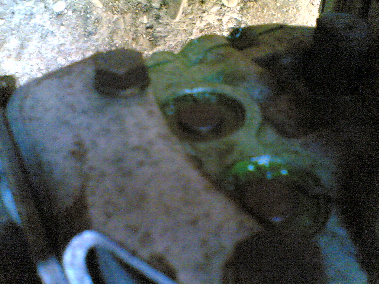

Adam1971 napisał/a:
Chodzi Ci o oringi w mocowaniach węży do tego dekla sprężarki, czy o oringi położone niżej od tych dwóch mocowań węży?

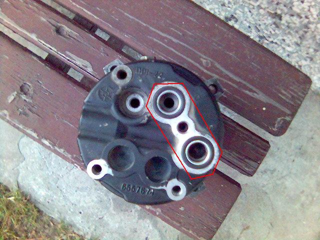

Bo jak patrząc na tą część sprężarki, to wygląda, jakby były cztery otwory, dwa z nich to otwory na węże a te dwa pozostałem wyglądają jak zaworki kontrolne - przynajmniej tak wnioskuję ze zdjęć z netu.
I właśnie z tych dwóch drugich otworów wycieka czynnik.

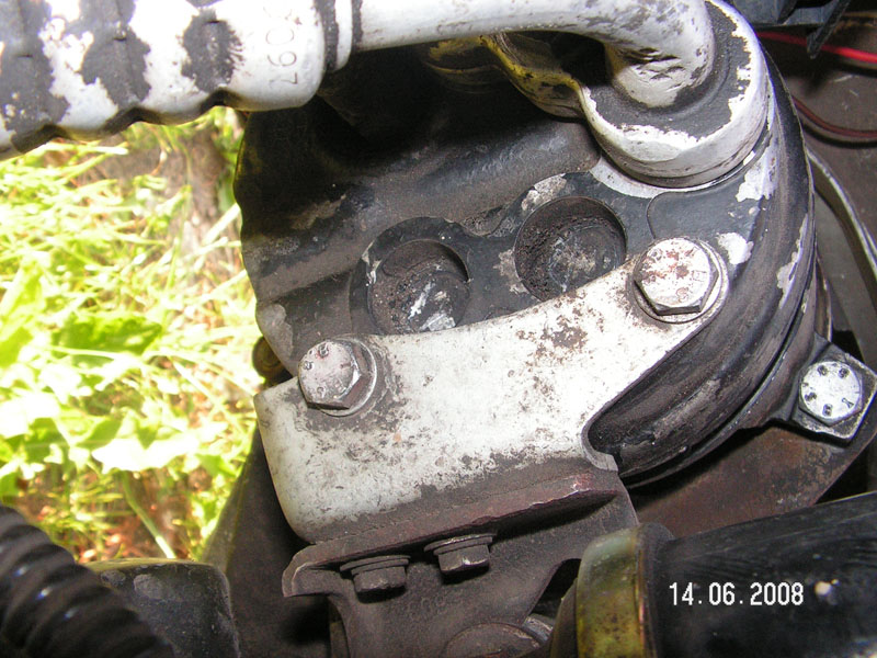

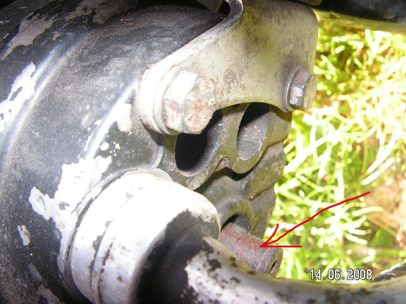

Zrobiłem zdjęcia ja mam inną sprężarkę niż ty a zaworek u mnie to jest zaznaczony strzałką. Te dwie dziury w środku nic nie mają. Ale jestem ciekawy co ci powie majster od klimy. Ale wywnioskowałem z twojego pierwszego zdjęcia że zielony płyn spływa z węży bo do góry z tych zaworków (trochę nie wyraźne zdjęcia) to by się nie podnosił i zalewa te zaworki. A co do bulenia pieniążków za czynnik to nie będziesz musiał chyba płacić bo na przykład jak wymieniasz osuszacz to ci czynnik ściągają i potem nabijają ten sam.
Tempra 1,6 93 r. gaźnik

Adam1971, zaznaczyłem na Twoim zdjęciu, skąd u mnie cieknie czynnik. Właśnie z tych dwóch dziur w środku.
Adam1971 napisał/a:
A mogą mieć oringi?

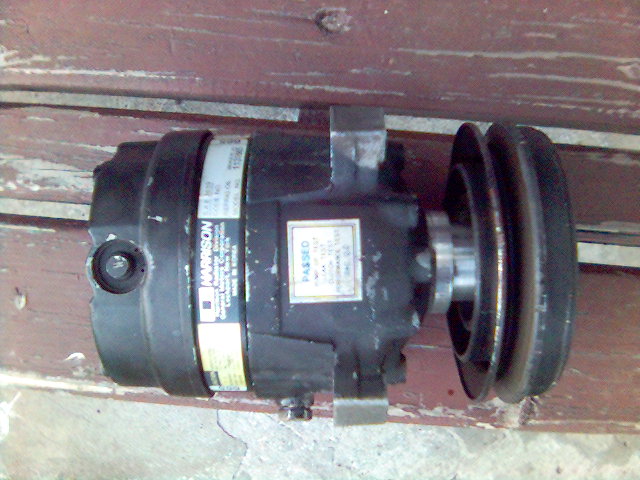

Sądzę, że mamy taką samą sprężarkę. Na moje oko masz Harrisona V5. Tak? Na forum ZielonyTBG zapodawał zdjęcie, jest taka sama jak moja.
A co do majstra, to mam nadzieję, że nie spełni się czarny scenariusz. ;)
No, ale nie mam cyfry kompaktowej, tylko w telefonie. Staroświecki jestem. :badgrin:
** Dodano: 14-06-2008, 20:36 **
I dodam, że z tych dwóch dziur widać, jak się sączy czynnik. Jakby co sekundę wydostawał się pęcherzyk powietrza, podobnie jak się sprawdza dętkę w misce z wodą.

Ja na tych dziurach nic nie mam one chowają się do środka są całkowicie zamkniętne. Nie ma na nich nic, ani w nich. A co do tych zdjęć to chodziło mi tylko że nie widać na nich czy masz jakieś zawleczki czy jak to się fachowo nazywa. A nie czym robiłeś zdjęcia. Bez urazy.

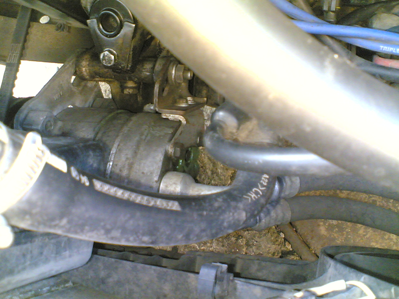

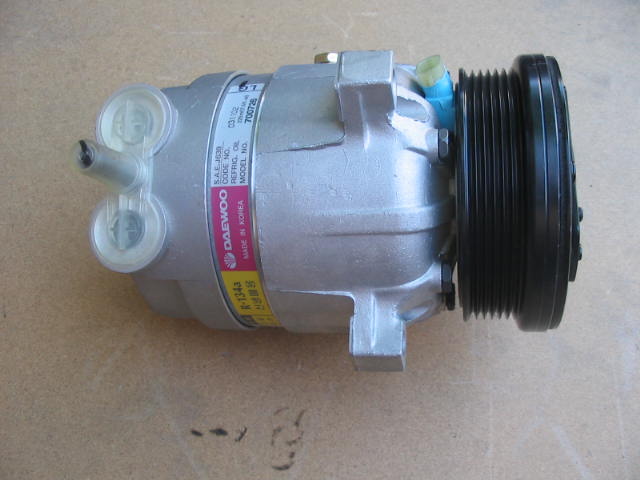

U mnie te otwory też są zaślepione.
Ale mam coś takiego tylko że na bocznej stronie dekla.

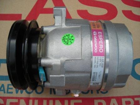

Ja musiałem kupić nową sprężarkę bo moja się rozleciała.Wyhaczyłem na Allegro prawie taką samą od Espero,ale właśnie-prawie.Musiałem założyć tylny dekiel i cale sprzęgło elektromagnetyczne od swojej starej.Trochę problemów było,bo ta "nowa" była skręcona śrubami z gwintem M7 a moja stara M6,ale przerobiłem i ją złożyłem.Jest ona już na ten nowy czynnik R 134a.
W tej sprężarce z Deawoo w tych dwóch otworach są dwa czujniki pod coś podpinane i jest to uszczelnione oringami,więc pewnie wystarczy to rozebrać i je powymieniać na nowe.

Ja mam właśnie takie coś, jak Ty na drugim zdjęciu, tyle że u mnie jest to na tylnej ściance i razy 2. ;)

Adam1971, Ty kupiłeś uszczelnienia sprężarki i wałka, czy tylko sprężarki?
Na Allegro widzę właśnie komplet uszczelnień.

Ja wymieniałem tylko trzy oringi i dławik. Tylko uważaj przy wkładaniu dławika, żeby ci się ten teflon nie wywinal na zewnątrz. On ma wejść w takim ustawieniu jak jest fabrycznie, czyli wsunięty do wewnątrz. Nasmaruj ją i przy wkładaniu lekko rozszerz.

ZielonyTBG, czy kupiłeś sprężarkę od Daewoo właśnie taką z mocowaniem węży z boku, jak na tym zdjęciu?
Rozumiem, czemu zmieniłeś tylną część. Ale dlaczego zmieniałeś sprzęgło od starej sprężarki? Czy to konieczne?
Czy Twoim zdaniem taka sprężarka by pasowała? Bo na moje oko jest taka sama, jak Harrison V5.
Posty: 2214
Wysłany: 29-07-2008, 17:27
Witam.Pewnie i dało by się,ale trzeba by troszkę pomyśleć i trochę pospawać.Jak bym miał taką jak na Twojej fotce to pewnie bym ją przerobił.
Co do drugiego pytania,to musiałem wymienić tylny dekiel co wiązało się z koniecznością przegwintowania 6 otworów z M6 na M7 i rozwiercenia otworów na śruby które łączą sprężarkę z uchwytem.W momencie gdy już ją włożyłem do auta okazało się że koło pasowe sprężarki jest przesunięte względem koła pasowego na wale korbowym o jakieś 1.5 cm.Musiałem ją wyjąć i przełożyć całe sprzęgło z mojej starej sprężarki.Na szczęście pasowało jak ulał. :D
Co do trzeciego pytania dotyczącego sprzęgła to na odpowiedziałem już wyżej,ale biorąc pod uwagę fakt że Twoja sprężarka ma inne uchwyty,to nie ma to znaczenia bo przerabiając mocowanie,ustawisz obydwa koła pasowe tak jak będziesz chciał.
A jeśli chodzi o tylny dekiel,to było to konieczne ze względu na inne przewody do podłączenia sprężarki do układu.(Załączam fotkę oryginału)Jak widać na fotce,otwór zasysający jest na tej samej wysokości jak otwór tłoczący.W sprężarce z Espero węże też wychodziły w tym samym miejscu ale była różnica wysokości jakieś 5 milimetrów (jeśli dobrze pamiętam) co dyskwalifikowało sprężarkę.Myślałem żeby przefrezować dekiel na równo,ale było tam za mało aluminium i zrobił bym w nim dziurę ;D Więc jeżeli u Ciebie otwory są na równej wysokości to raczej nie trzeba nic zmieniać.
A sprężarkę którą kupiłem wyglądała jak ta z tej drugiej fotki.

Ta sprężarka z drugiego zdjęcia to taka, która ma otwory z tyłu, tak samo jak w Harrisonie. I dlatego przykuła moją uwagę. Wygląda identycznie. ;)
