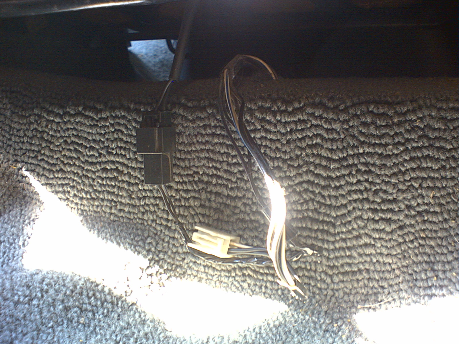

Witam!
Ostatnio dokładnie sprzątając napotkałem pod fotelem kierowcy kabel....
Jeden oczywiście idzie do czujnika zapięcia pasów ale z podłogi "wyłazi" jeszcze jeden z gniazdem (gniazdo dwustykowe typu "żeńskiego"). Jest to bardzo podobne złącze do tego od czujnika pasów z tym że jest jakby jego odbiciem lustrzanym więc nie ma możliwości pomyłki i podpięcia go pod czujnik pasów. Co ciekawe podaje stale 12V napięcia zaraz po włączeniu zapłonu...
Wie ktoś może do czego to służy? Czyżby mi czegoś brakowało?
Pierwsze co mi do głowy przyszło to czujnik pasów pasażera ale przecież było by to pod drugim fotelem i wymagało by jeszcze wbudowanego czujnika weryfikującego zajęcie miejsca przez pasażera.
U kogoś jeszcze jest taki kabel :?: Do czego to miało sużyć :?:
Z góry dzięki za odpowiedź.
Pozdrawiam!

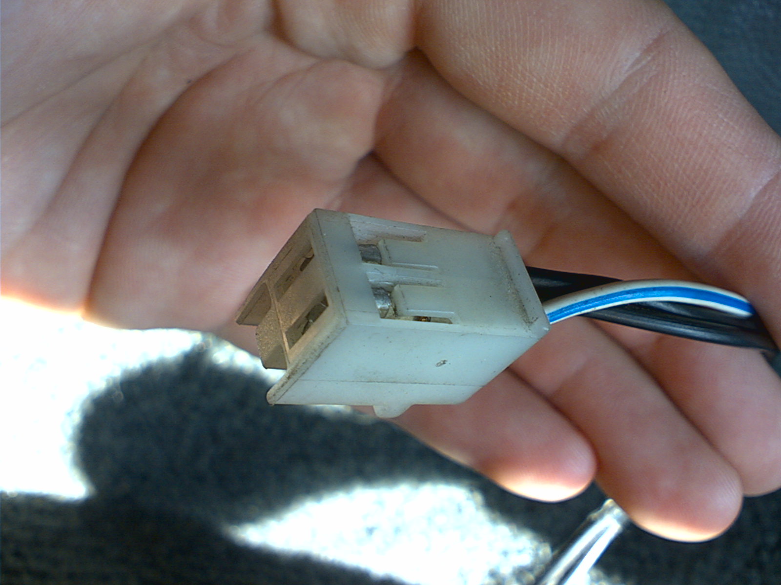

Witam! A oto obiecane zdjęcia, myślę że są wystarczająco wymowne. Sorki za pomyłkę ale to jest biały kabel z niebieskim paskiem a na drugim styku jest podwójny czarny.
Biorąc pod uwagę ciągle podawane napięcie 12V (po włączeniu stacyjki) odpada teoria o bombach, podgrzewaniach itp. Z racji że napięcie jest podawane ciągle to oznacza że bardziej bliska jest teoria, że to kabel od jakiegoś czujnika... ale nie ma gwarancji.
Czekam na wasze kolejne opinie.

no więc biało niebieski jest w/g schematu od silnika tylnej szyby,

To w takim razie poprzedni właściciel grzebał przy kablach bo po kiego pod fotelem kierowcy kabel do tylnej wycieraczki? W dodatku w sedanie! Nie wspominając o tym że przecież nie powinno być tam stale napięcia.
