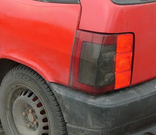

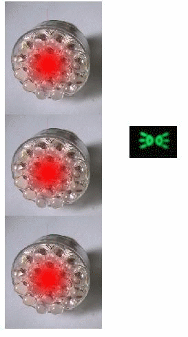

Nie ma znaczenia, czy żarówki diodowe, czy nie. Grunt, żeby były dwuwłóknowe. Trzeba trochę przerobić instalkę w kloszu, ale trudno nie jest. Na razie to faza projektowa, więc tylko VT pokazuję i gifa.
Jeżeli można by tu coś więcej dodać/zmienić to chętnie posłucham :)

a może by tak klosz spiłować co by gładkie szkiełko było ? mam na myśli wew. stronę klosza ( bo chyba tam nie jest gładkie )
Wysłany: 17-03-2009, 19:03
Łatwe to nie będzie, no chyba, że jakoś klosz rozkleić, ale on strasznie łamliwy. Z w jednym "okienku" jest podwójny plastik, więc chyba to czemuś służy, a od środka klosz jest taki ząbkowany pewnie dla lepszego rozpraszania światła.
Wysłany: 17-03-2009, 20:59
mrk69 napisał/a:
no tak tylko że jak są diody to klosz jest zawsze czysty. Tak przynajmniej wychodzą z fabryki. Ale i tak jak będzie majstrowane to lepiej klosz w spokoju zostawić bo będzie gorzej

hmm.. ale żeby było dobrze, to szkiełko musiałoby być przeźroczyste..

DARREK, na swój sposób jest :lalala:

Pierwsze zdanie. Ja nie chcę diodowych, bo i tak ich nie widać. Klosz nie musi być transparentny, tylko wtedy efektu nie będzie takiego. Diodowe wstawię może do tych czarnych lamp swoich.

mrk69, a lepiej mają świecić te "nowe"?
Wysłany: 17-03-2009, 21:32
Luczu, nowe czyli jakie? Te, które pokazałem na górze? Nie chodzi o to, że lepiej tylko inaczej.
Wysłany: 17-03-2009, 21:38
mrk69 napisał/a:
dokładnie :) Jak Ci się nudzi to będziesz miał zajęcie :p Ja w tym wyższej polityki nie widzę
