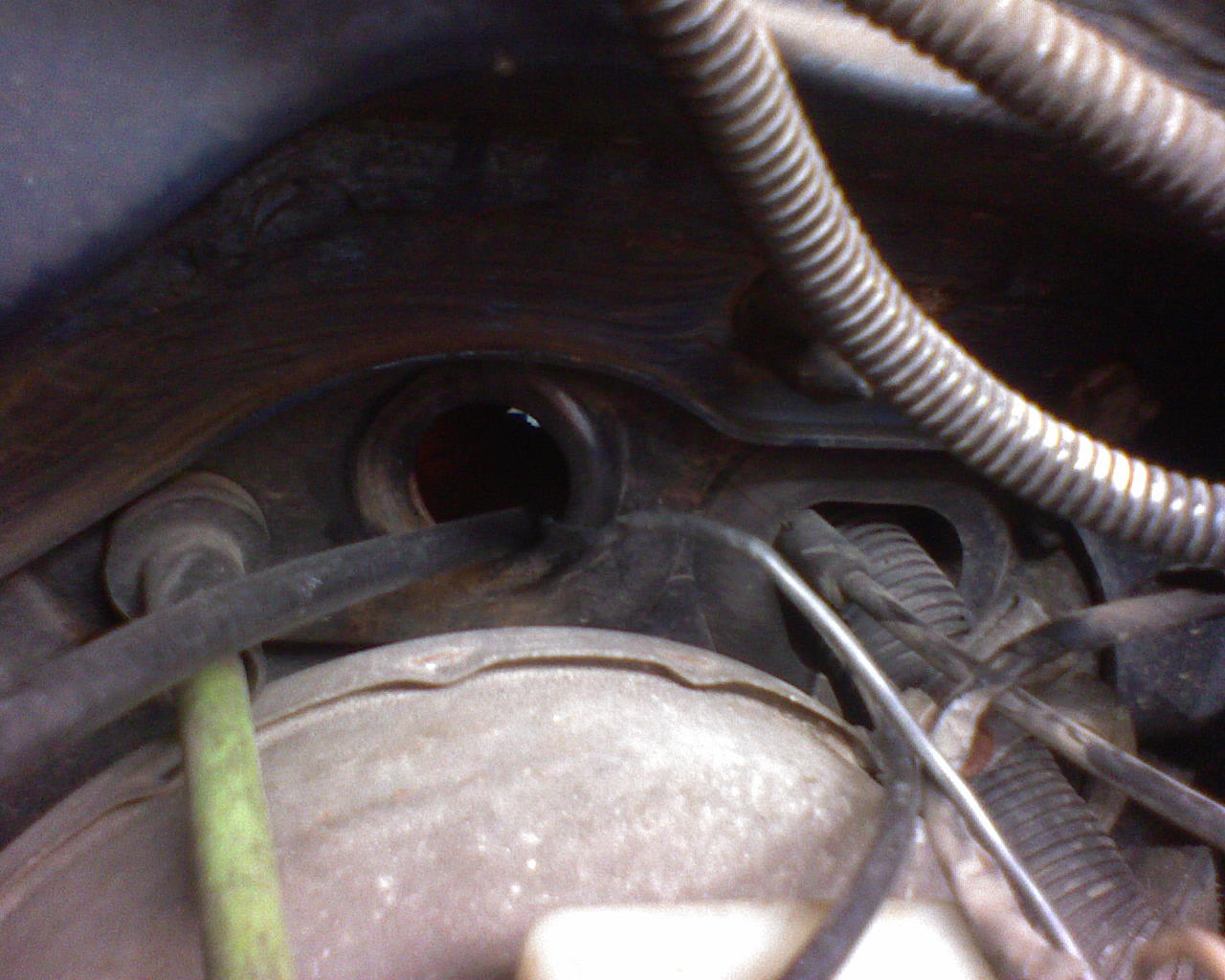

perzyk23, nie ruszyłeś czasem gwałtownie ? w niektórych Tipkach były linki łączone na grodzi między kabiną a silnikiem zobacz czy się tam nie odpięła
a tu masz fotkę gdzie w moim tipku łączyły się linki prędkościomierza
