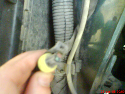

pytanko - czego tu brakuje

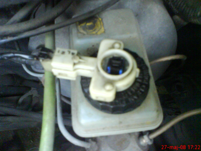

i drugie pytanie od czego ten czujnik

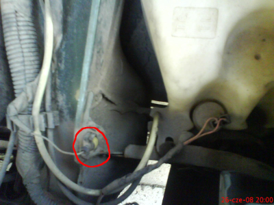

jest umiejscowiony tutaj
a wygląda tak

na pierwszej fotce brakuje Ci takiej gumowej osłonki na czujnik poziomu płynu
natomiast to drugie :? hmm to jest czujnik w nadkolu? czy sama wtyczka odpięta ?

wydaje mi się że tam też czegoś brakuje. tak jakby jakaś część jest urwana. na drugiej fotce widać ale zamazane...
Wysłany: 30-06-2008, 17:08
konikks, na drugiej focie jest chyba kabel do czujnika klocków hamulcowych.

ubek, alr zobacz gdzie to coś mi się kończy. koło zbiornika spryskiwaczy. z tego co pamiętam z poldka to przewód do klocków podpinało się koło zacisków. po drugie to coś występuje tylko w jednej sztuce, po lewej str. po prawej nie stwierdzono.

a to ciekawe. tylko na jednym klocku jest czujnik? ubek, ten kabelek powinien mieć jakieś 1,5. żeby go jakoś ładnie ułożyć. jak ktoś będzie miał chwilę to niech zajrzy pod maskę i obada sprawę.

czyli na 100% to jest od czujnika hamulca?
Wysłany: 01-07-2008, 09:45
Nie na 100%.
Czujnik od klocków jest to pojedyńczy kabelek, bardzo cienki, czarny, w dodatku do nadkola idzie w takiej gumowej płaskiej rurce (rurka gumowa jest o dużo większej średnicy niż sam kabelek). Rurka ta kończy się kiedy kabelek zaczyna wchodzić do nadkola.
Kabelek kończy się taką złączką w postaci bolca jak dobrze pamiętam który wciska się w specjalne miejsce w klocku.
Acha i jak ktoś wspomniał ten oto kabelek jest tylko od strony kierowcy.
Chyba, że ten kabelek ma po drodze jakąś złączkę i to jest właśnie od niego. Tylko, że to jest kabelek jednożyłowy, a tutaj złączka jest dwużyłowa.
Wysłany: 01-07-2008, 09:47
ponawiam prośbę - niech ktoś zajrzy pod maskę czy w tym miejscu ma coś takiego.
Wysłany: 01-07-2008, 13:28
i znów się wtrącę, jak dawali mi klocki do TT (te mniejsze, oddałem bo nie pasowały) to była dwupinowa wtyczka (a konkretnie gniazdko) przy nich :?
Wysłany: 01-07-2008, 14:43
yoyo, ja kupilem klocki z czujnikiem. Przewod (jest jeden) jest cienki i czarny, tak jak napisal miszko. I tak go odcialem bo nie mam do czego przylaczyc.
