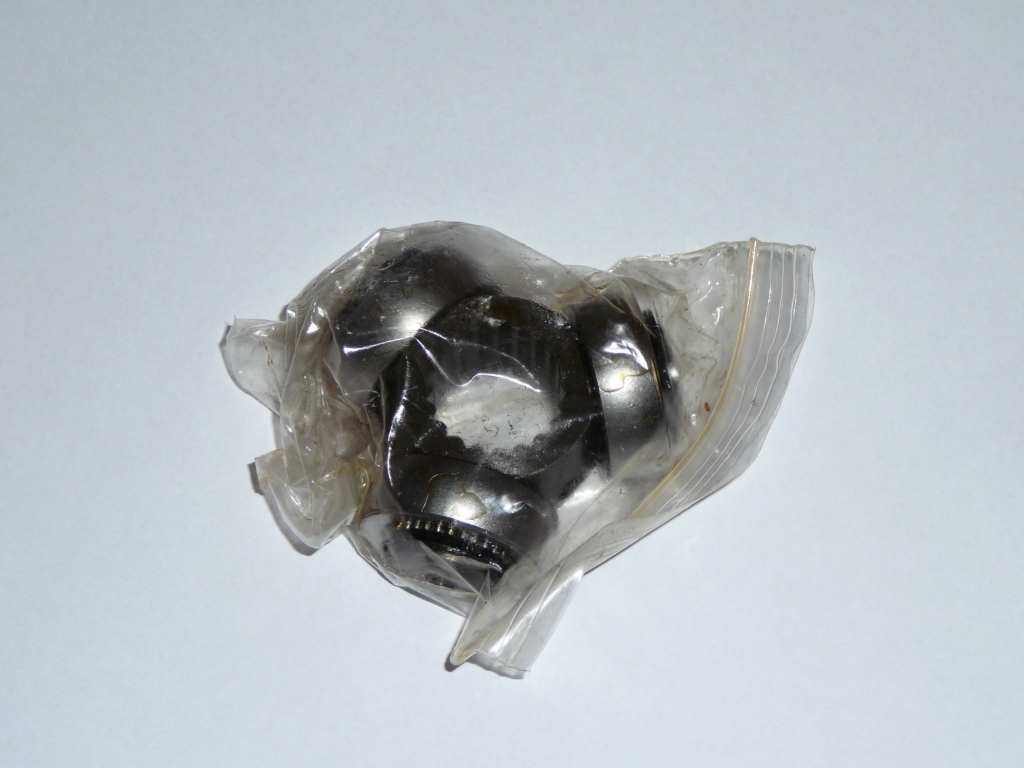

Mam pytanie czy łożyska na półosi (te trzy które wchodzą do skrzyni biegów) są zabezpieczone pierścieniem Segera. Pytam ponieważ wymieniałem wahacze i znacznie wysunęła mi się półoś do tego stopnia że jeżeli te łożyska nie są zabezpieczone to prawdopodobnie któreś mogło się rozsypać.
Wysłany: 28-07-2007, 20:53
Łożyska są w manszetach. Na końcu manszety (na jej najmniejszym obwodzie) jest wciśnięte od środka łożysko i z zewnątrz jest ono ściśnięte opaską. Ta mniejsza opaska którą będziesz widział zaraz przy wyjściu półosi, tam jest łożysko.
A za trzymanie półosi odpowiada przegub. To w nim jest pierścień Segera.

Tak ale chodzi mi ote trzy łożyska osadzone na półosi czy jak wymontuje to one sie nie rozsypią. Chodzi oto czy bieżnie zewnętrzne same nie podspadają, czy są zabezpieczone.
Nie wiem jak jest w temprze , ale są samochody w których przy demontażu półoś trzeba uważać na te łożyska bo nie są niczym zabezpieczone i przy demontarzu jedno z nich zazwyczaj sie rozsypuje. Wtedy mamy problem bo wałeczki wypadją i ciężko je póżniej znależć.

Są zabezpieczone pierścieniami.
Wysłany: 28-07-2007, 21:08
chodzi Ci o tego krzyzaczka polosce z kamieniami tak?
dokladnie o to:
to te kamienie sa zabiezpieczone takim segerem/pierscieniem tak ze nie maja prawa spasc z waleczka.. ;)

Tak chodzi mi właśnie o ten krzyżak na fotce. Tylko i na fotce nie widać czy te "kamienie" są zabezpieczone przed zsunięciem.
** Dodano: 29-07-2007, 10:00 **
Ok miszko już mi dał odpowiedz, nie zauważyłem. Dziękuje było to dla mnie bardzo ważne.
Wysłany: 29-07-2007, 09:04
pod fotka przecie pisalem ze zabezpieczone sa

opti napisał/a:
pod fotka przecie pisalem ze zabezpieczone sa Obrazek
ALe fotka taka ładna i błyszczaca ze kolege oślepiło i nie dojrzał juz na te małe szlaczki pod nią :lol:
