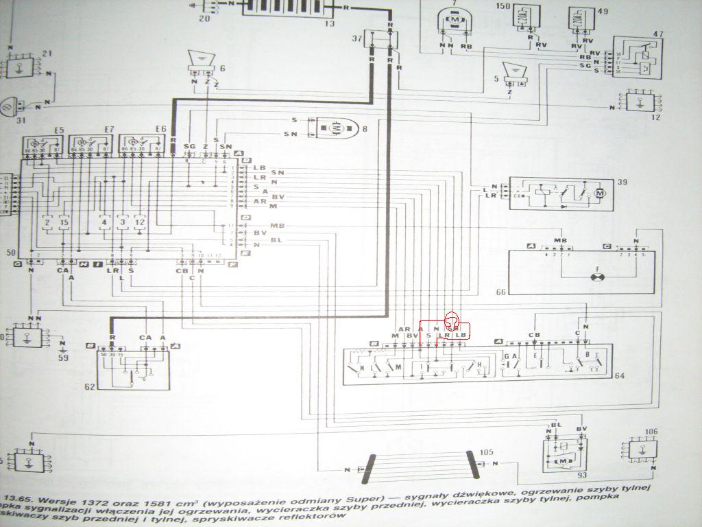

mrk69, Ja bym stawiał jednak na manetke - wczoraj zmieniałem manetke od wycieraczek którą kupiłem od Młodego, (w mojej nie działał przycisk ogrzewanie tynej szyby).Po wymianie okazało się że nie działa czasowa praca wycieraczek :( .Po włożeniu starej manetki wycieraczki działały :) . Obydwie manetki wziąlem więc do domu i sprawdziłem miernikiem czy zmienia się oporność między 5 pin-em, a 7 pin-em złącza.Okazało sie że na tej starej oporność się zmienia po przekręceniu pokrętła, natomiast na tej od Młodego, na tych samych pinach nie ma żadnej reakcji :-k . Tu masz schemat tej manetki wraz z rysunkiem gdzie podłączyć omomierz:
Gdzie:
64-manetka
N-włącznik czasowej pracy wycieraczek
mrk69, Spóbuj podłączyć jakąś inna manetke i zobaczysz co się będzie działo :)
Fiat Brava 1.2 16V 2001r.
Fiat Siena 1.6 16V 1998r.[b/]

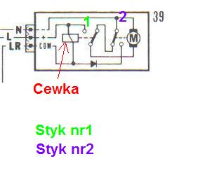

Czyli krótko mówiąc masz problem z podtrzymaniem pracy wycieraczek.Po podaniu impulsu przez czasówkę,wycieraczki mają zrobić pełny ruch,ale na napięciu które je podtrzymuje,a u Ciebie zatrzymują się zaraz po tym jak czasówka rozłącza styk sterowania.
Na schemacie poniżej widać,że po podaniu sygnału (masy) z czasówki (COM) cewka przekaźnika przełączy oby dwa widoczne styki.(cewka ma stałe zasilanie +)Styk pierwszy(nr1) od cewki puści + na silnik a drugi styk(nr2) puści masę - (z przewodu N) która podtrzyma cewkę mimo zaniku(com) sygnału sterowania z czasówki.Trwa to do momentu aż skończy się ścieżka na płytce w przekładni wycieraczek (dolne położenie)Jeżeli u Ciebie jest inaczej to jest problem ze stykiem na owej zębatce w przekładni (brak styku) albo jest brak masy na złączu masowym (nr21)na podłużnicy pod akumulatorem.Bo zamiast masa podtrzymywać cewkę z przewodu N,to jest ona brana ale do silnika przez styk nr2.
Sprawdź złącze masowe na podłużnicy pod akumulatorem.To tak na prędce.
