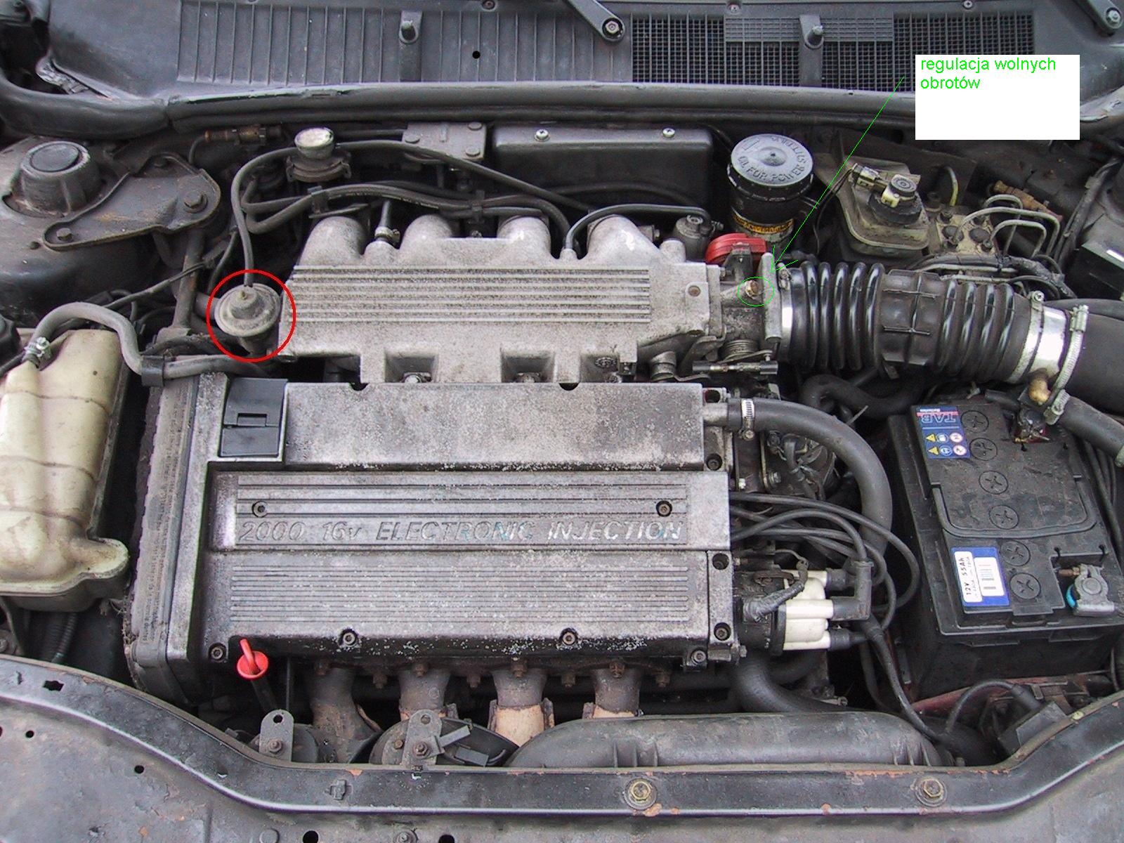

Jeżeli posiadasz emulator sondy w instalacji gazowej i nie zaświeca ci się wtedy kontrolka to wnioskuje ze przyczyną może być sonda.Tutaj masz temat o sondzie.Warto pomierzyć jakie podaje ona napięcie.
Sprawdzałem wg katalogu silniki 160A8 046 i 836 A3 000 i niemają EGRa
Niestety jest.

mam jeszcze mala prosbe... jak juz wkleiles fotke to moglbys mi pokazac (zaznaczyc) gdzie jest srubka od regulacji wolnych obrotow na biegu jalowym?

dziura.arek napisał/a:
przekonałem się o tym osobiście,że ponad połowa katalogów kłamie,a zawór EGR w 160.A8.046 jest napewno bo osobiście go u siebie wyciągałem

Katalogi nie kłamią. Większość katalogów rozgryza auto od strony elektrycznej.
A to co ma fiat to niby EGR który działa jak chce.
Bo z podciśnieniem jest różnie.
krapkov
najlepiej jakby udało się go zaślepić.
Ja walczyłem z egr-em w silniku Opla X12SZ. EGR sterowany jest tam elektronicznie.
i steruje nim poczęści sonda. I właśnie taki EGR spełnia swoją funkcję.
Jest pomiar jeśli spaliny kiepskie otwiera się EGR.
A w fiacie czy trzeba czy nie zawór się otwiera a auto muli.
Można pisać tu wiele wywodów ale i tak każdy ma swoje zdanie.
Większość ludzi w starych autach to badziewie poprostu wywala bo poprawia się dynamika silnika.
http://nubira.autokacik.pl/lektury/egr/egr.html
Wysłany: 29-01-2007, 21:22
takie pytanko czy w 1.6 i.e 835C1.000 jest EGR czy go nie ma? tylko wg doświadczeń, nie wg katalogu :)

hmmm... u mnie wyglada to troche inaczej. nie widze niczego podobnego do EGRa (nie mam nic takiego jak na zdjeciu. Sruby regulacji obrotow tez nie ma (przynajmniej nie ma takiej jak na zdjeciu). Dodam ze moj Tipek to 93r, wersja 139KM, czyli juz po zmianach...
