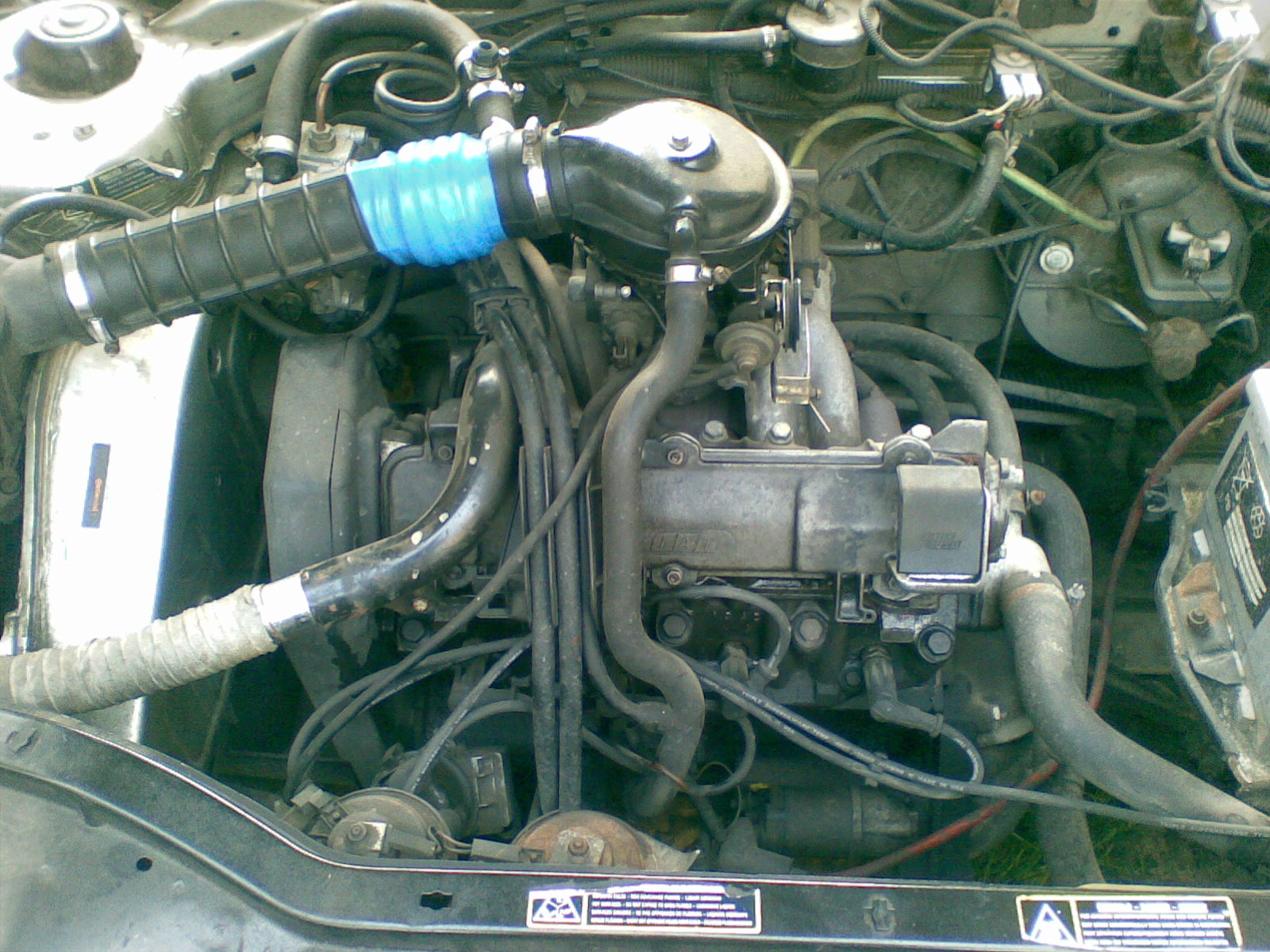

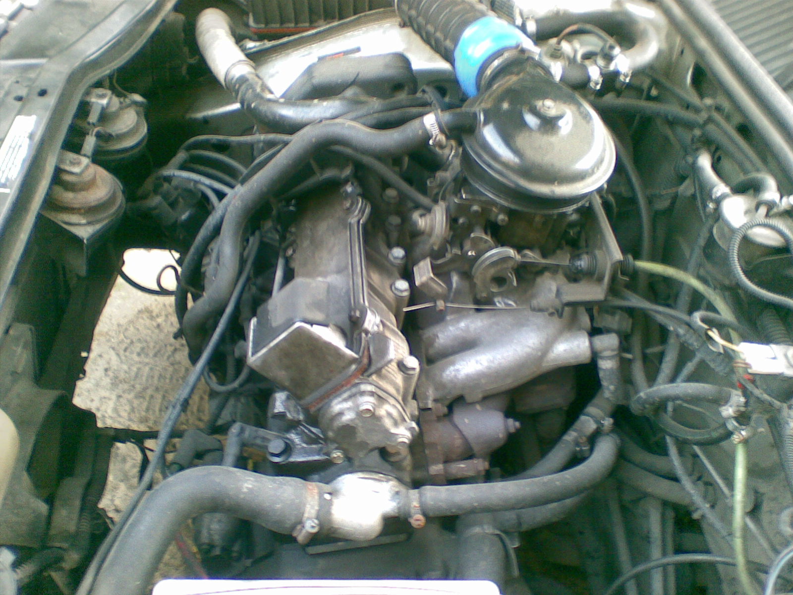

Wysłany: 24-04-2009, 17:02
** Dodano: 24-04-2009, 17:03 **
Wysłany: 24-04-2009, 17:55
1.4 gaźnik jak Ci chłopaki pisali
Wysłany: 24-04-2009, 17:58
stefbut, no widać że 1,4 gaźnik :D choć 1,6 zewnętrznie też by się wiele nie różnił. Bo to w końcu na tym samym bloku. Ale na pewno jest to gaźnik :D więc raczej 159A2.000

stefbut, S jak standard, jak chłopaki piszą chodzi o wyposażenie a nie żaden sport ;D stefbut, a auto ci muli bo masz w kiepski stan technicznym silnika. Mój 1.4 rwie asfalt :lalala: a tak poważnie to po prostu sprawdź kompresje, stan świec kabli, kopułki, wymień filtr gazu, paliwa i powietrza. Jedź na regulacje gazu i gaźnika na benzynie. Zrób pomiar konta zapłonu, możesz go wyprzedzić o dwa stopnie daje odczuwalnego kopa :D (10stopni to fabryczny kont) Do paliwa kup sobie jakiś środek do czyszczenia wtrysków. Po prostu zadbaj o auto. Jak dbasz tak masz. Poza tym co to za samoróbka taśmą klejącą? tak uszczelnia się instalacje gazową, aż woła o pomstę do nieba :zolta: . Do tego cieknie ci spod pokrywy zaworów a nowa uszczelka kosztuje w sklepie 10zł.
** Dodano: 24-04-2009, 20:26 **
A i gdzie masz mikser w dolocie? gdzie ta rurka z gazem wchodzi?
stefbut
Dołączył: 22 Mar 2009
Posty: 55
Skąd: poznań
Wysłany: 24-04-2009, 21:47
mixer mam w dolocie dlatego pewnie rozcieli ta rure wiec ja skleilem mam pytania jakie swiece mam kupic i kable ??
Wysłany: 24-04-2009, 22:10
Taśmą nie uszczelnisz instalacji gazowej ;D poza tym mikser ma być tak założony na dolot żeby nie było nieszczelności, z reguły wystarczy mocno zaciśnięta opaska na gumowym dolocie. Świeczki NGK v-line to ci każdy poleci bo to dobre świece ewentualnie champion, fabrycznie je chyba wkładali przynajmniej do 1.4-1.6. Odradzam Bosh'a w dwóch autach bardzo szybko pękła ceramika. Kable hmm... wszystko byle nie janmor wiele osób u nas z forum tego nie poleca ja nie miałem nigdy. U mnie na pokładzie były kable NGK a teraz są jakieś amerykańskiej firmy nie pamietam jakiej (są tak grube że jak mechanik mi zakłada sondę do obrotomierza to głupieje, to nie pierwszy raz mi się zdarzyło ;D ) Obydwa chwalę. Dobrze zadbana 1.4rka przynajmniej w 14s zrobi 100km/h a top speed ~160km/h z LPG zależny od miksera. U mnie bez LPG rozpędzał się do 170km/h. Teraz 160 to maks, za duże zwężenie w dolocie.
