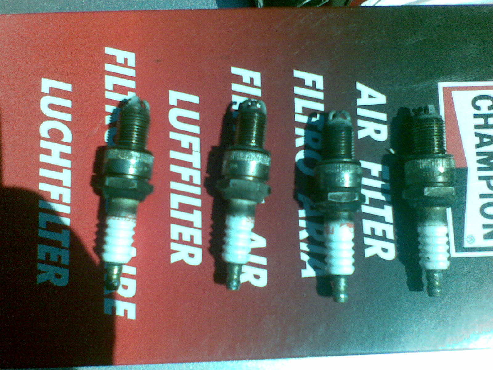

wiec jestem 250zl lzejszy kupilem kable champion kopulke palec rozdz. i filtr . jeszcze nie jezdzilem zobaczymy jak bedzie i mam jeszcze pytanie odnosnie swiec czy mam dobre spalanie zalaczam fotke

Tu masz rozpiskę http://www.data.com.pl/2_...ech/swiece.html co jaki nalot oznacza sam sobie porównaj bo zdjęcia nie do końca oddają rzeczywistość.
A tu streszczenie
Brązowy kolor stożka izolatora (w odcieniach od jasnego do rdzawo-brunatnego) i ciemnobrązowy osad wewnątrz korpusu świadczą o właściwym doborze świecy oraz o prawidłowym stanie technicznym silnika. Czarny, suchy nalot na stożku izolatora, elektrodach i korpusie świadczy o:
- spalaniu zbyt bogatej mieszanki z powodu złej regulacji gaźnika, silnego zanieczyszczenia filtru powietrza, niesprawności urządzenia rozruchowego albo pracy silnika z jego włączeniem;
- niewłaściwej wartości cieplnej świecy (świeca za „zimna”);
- opóźnionym zapłonie.
Zaolejenie świecy może mieć swą przyczynę w:
- zbyt wysokim poziomie oleju silnikowego;
- nadmiernym zużyciu przestrzeni roboczej cylindra (zużyte: pierścienie tłokowe, gładź tulei,
prowadnic zaworów);
- niedrożny układ przewietrzania skrzyni korbowej.
Czysty, biały stożek izolatora, nadtopione elektrody i korpus o niebieskawym zabarwieniu dowodzą przegrzania świecy, które mogło być spowodowane:
- spalaniem za ubogiej mieszanki z powodu niewłaściwej regulacji gaźnika lub nieszczelności
układu dolotowego (zasysanie tzw. „fałszywego” powietrza);
- zbyt wczesnym zapłonem;
- niewłaściwą wartością cieplną świecy (świeca za „gorąca”);
- nieszczelnością świecy w jej otworze (np. niedokręcona lub brak uszczelki);
- zapłonem powierzchniowym od gorącego nagaru, odłożonego we wnętrzu cylindra.
Nadmiernie zużyte elektrody świadczą o przekroczeniu okresu trwałości świecy.
