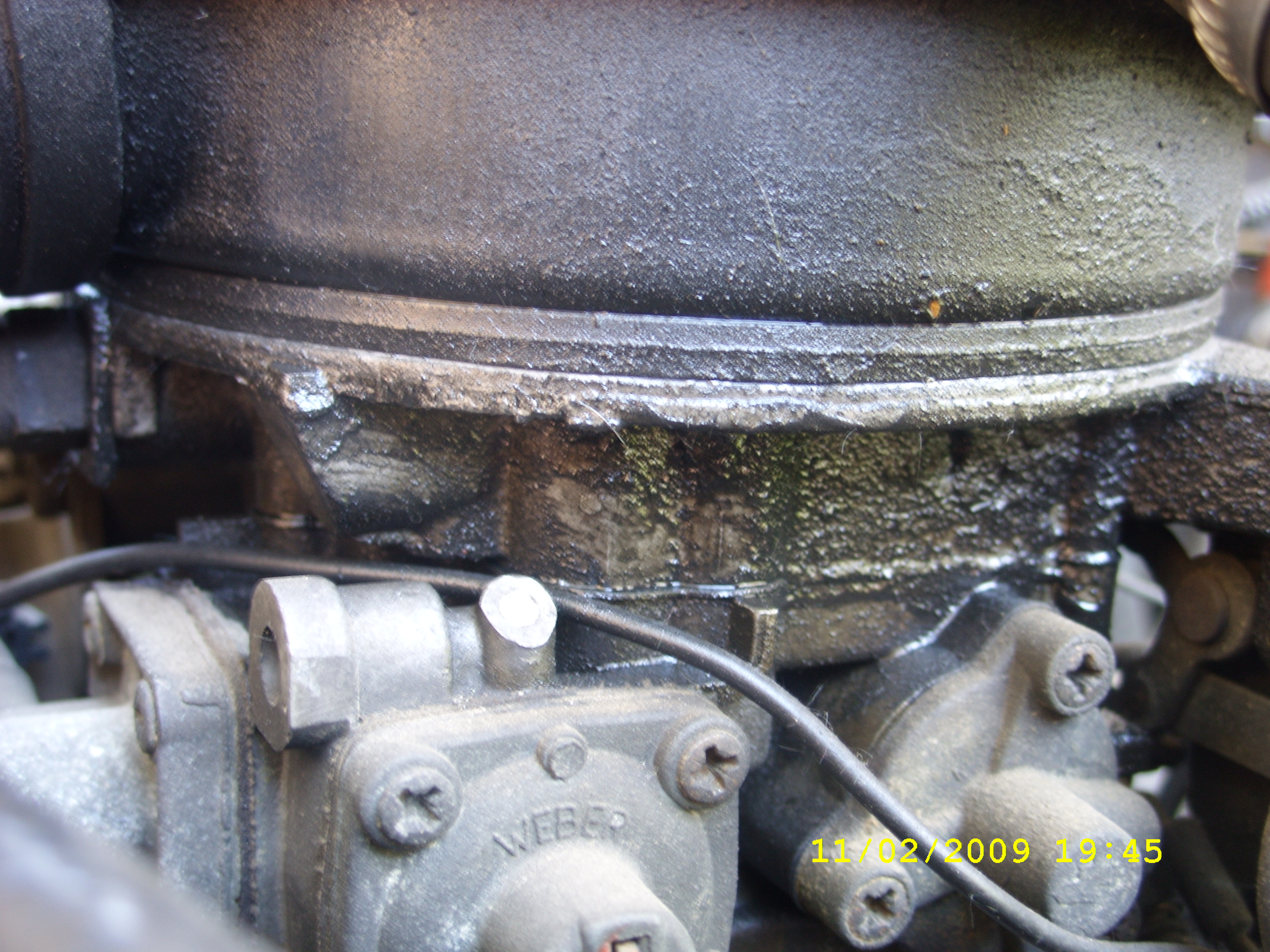

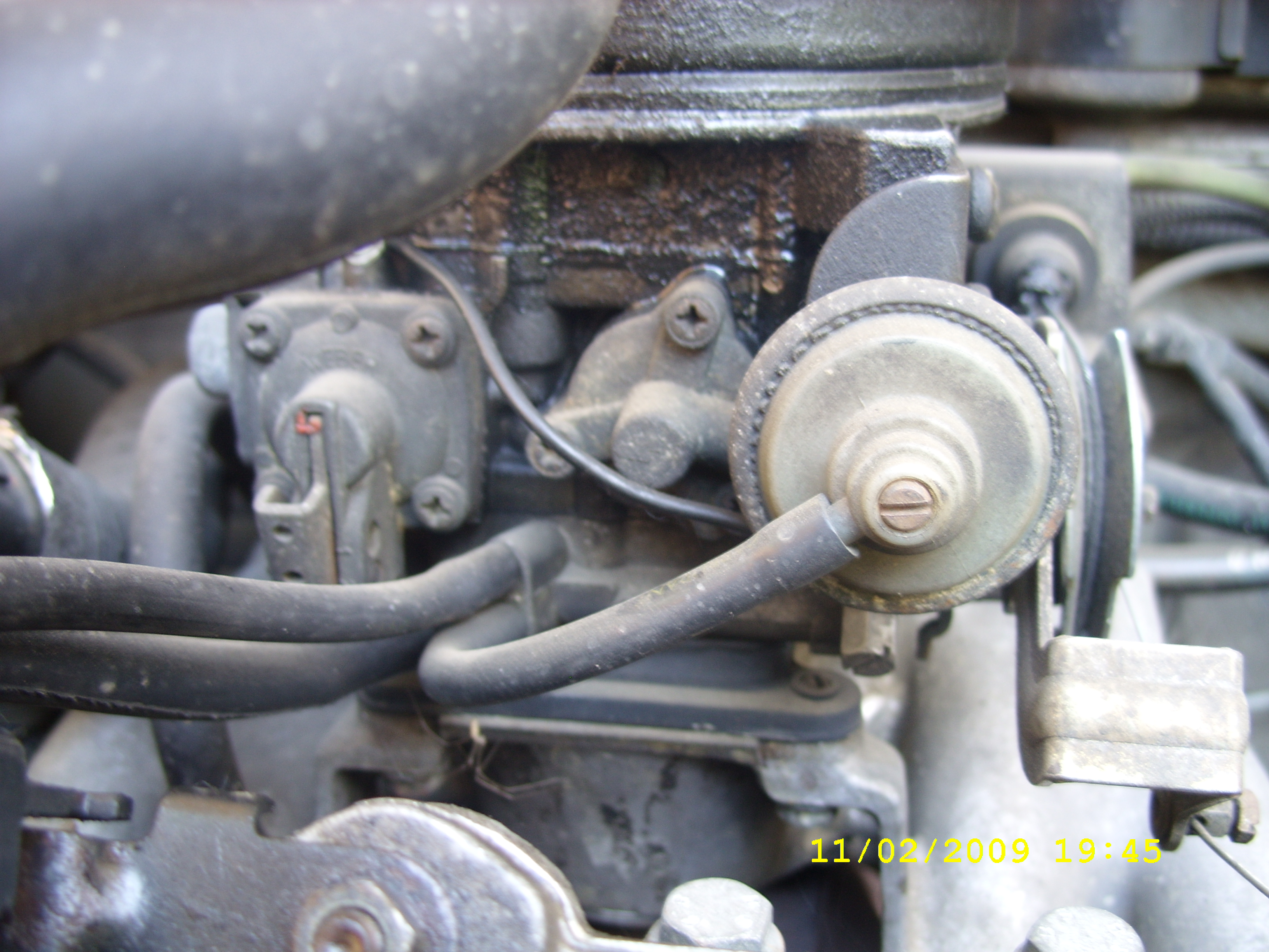

mam jeszcze pytanie odnosnie gaznika widze ze caly jest zalany olejem czy czyms czy to moze miec wplyw na spalanie i dynamike?
Wysłany: 01-05-2009, 22:49

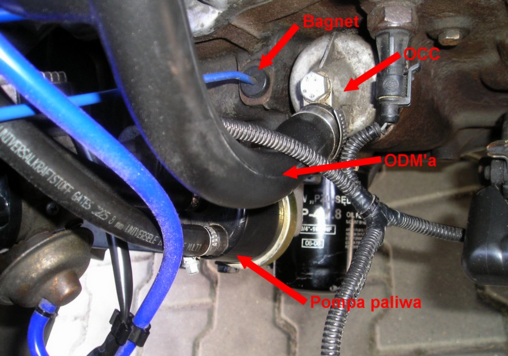

stefbut, ale syf :D oczywiście że ma zwłaszcza na benzynie. Rzyga ci olejem z ODM'y. Gaźnik bez apelacyjne do czyszczenia zwłaszcza przepustnice i gardziele z rozpylaczem. Tu masz jak to zrobić samemu http://www.belfegor.neost..._32_34_TLDE.pdf Zaś ODM'e i wężyk musisz udrożnić. Odkręcasz śrubę z OCC ściągasz wężyk i wszystko starannie czyścisz w gorącej wodzie z jakimś detergentem. Pamiętaj w rurce z ODM'y jest mała metalowa spiralka wyjmij ją i umyj w jakimś rozpuszczalniku. Wszystko składasz jak było.
Po tygodniu odkręcasz dekiel z gaźnika i sprawdzasz czy znowu rzyga olejem jeśli tak trzeba będzie zastosować wariant B. czyli rozłączyć wężyk z ODM'y i założyć na niego filierek
zaś dziurkę w deklu zaślepić. Mocne przedmuchy do komory korbowej nie świadczą dobrze o stanie pierścieni tłoka.
A do benzyny kupujesz czarny lub srebrny STP żeby wyczyścić kolektor dolotowy, zawory etc. z tego syfu co naleciał od góry z gaźnika http://www.stp.com.pl/produkty/paliwa.html tankujesz paliwo i sorry nie ma przeproś jeździsz na benzynie cały bak.
** Dodano: 02-05-2009, 00:06 **
P.S wstydził byś się nawet pająk tam sobie domek zrobił ;D

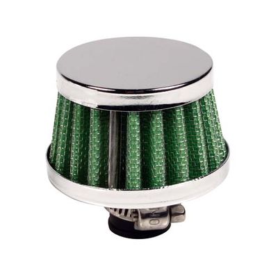

a do czego sluzy ta odma ?? jesli zyga olejem to ja odlacze i zaloze filterek tylko jaki mam kupic czy np na allegro go najde jest to jakis specialny filtr??
Wysłany: 03-05-2009, 11:04
stefbut, ODM,a to odpowietrzenie komory korbowej. Podczas pracy silnika pod tłokami wytwarzają się gazy w większości z nieszczelności pierścieni na nich. ODM'a czyli ta rurka wyciąga te gazy podciśnieniem z tłoka i kieruje je do spalania.
stefbut napisał/a:
na razie zrób tak jak pisałem a potem ewentualnie baw się w filtry.
stefbut napisał/a:
tak kupisz sobie to na allegro tego jest mnóstwo, nic w nim specyficznego wpisz tylko w szukajce "filtr na odme"

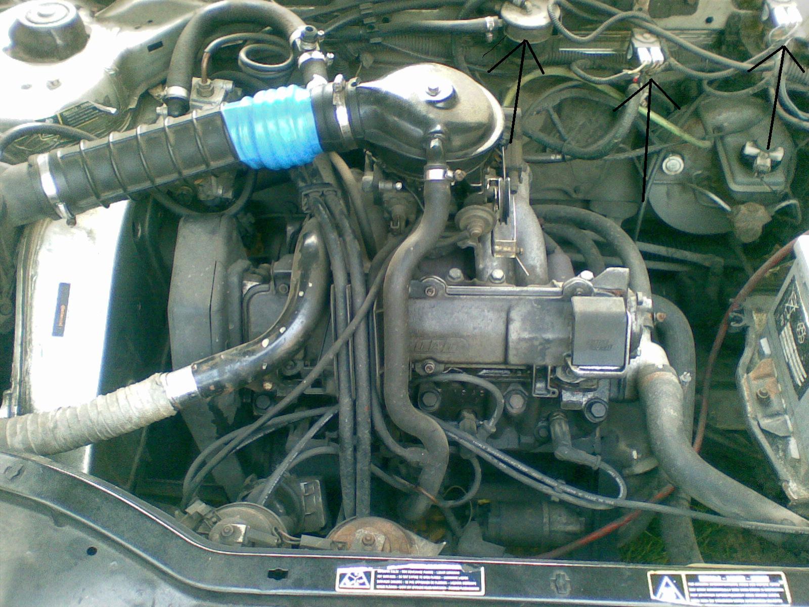

i jeszcze mam pytanie o 3 elementy ktorem mam w aucie a nie wiem do czego sluza?
