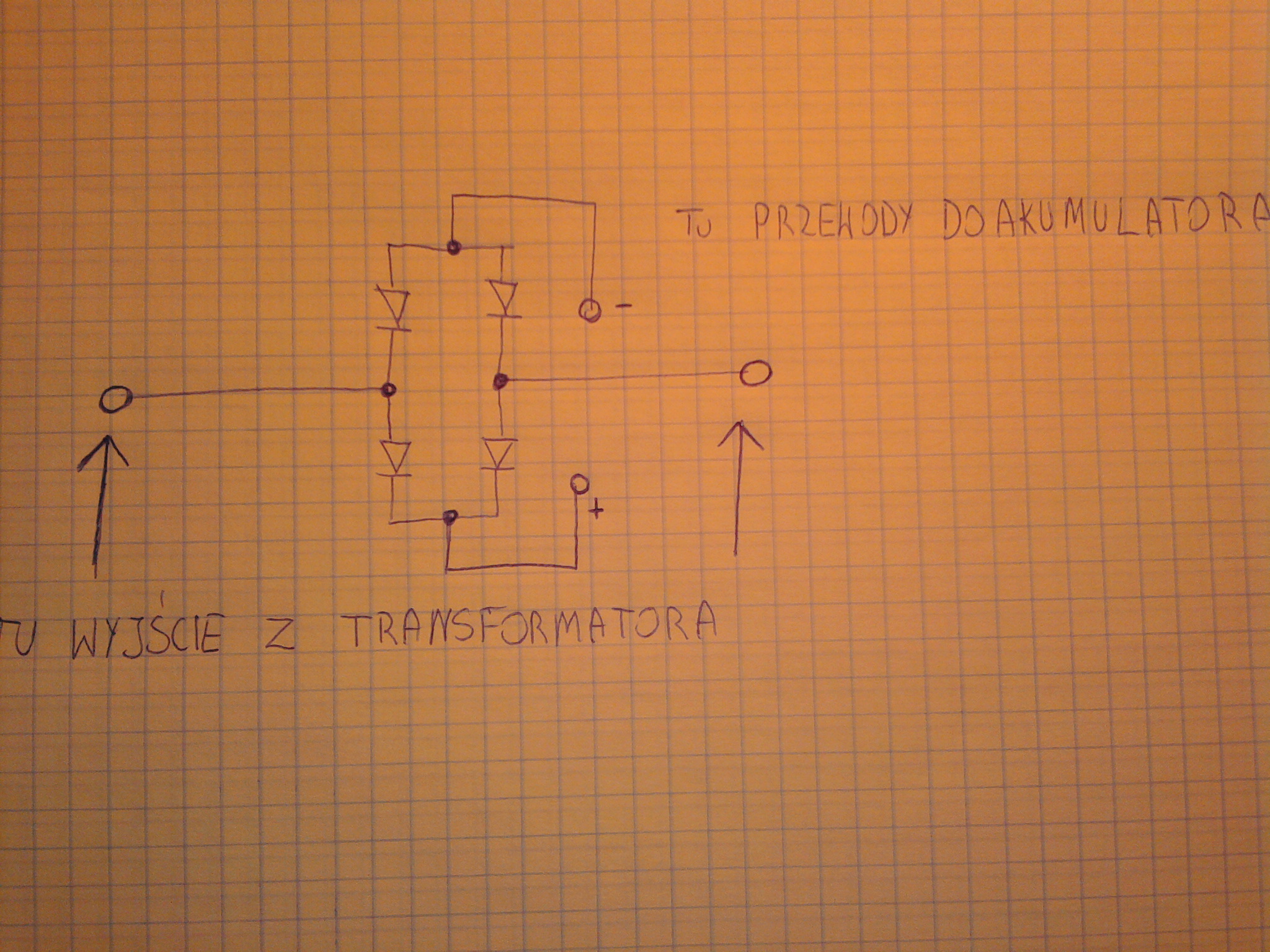

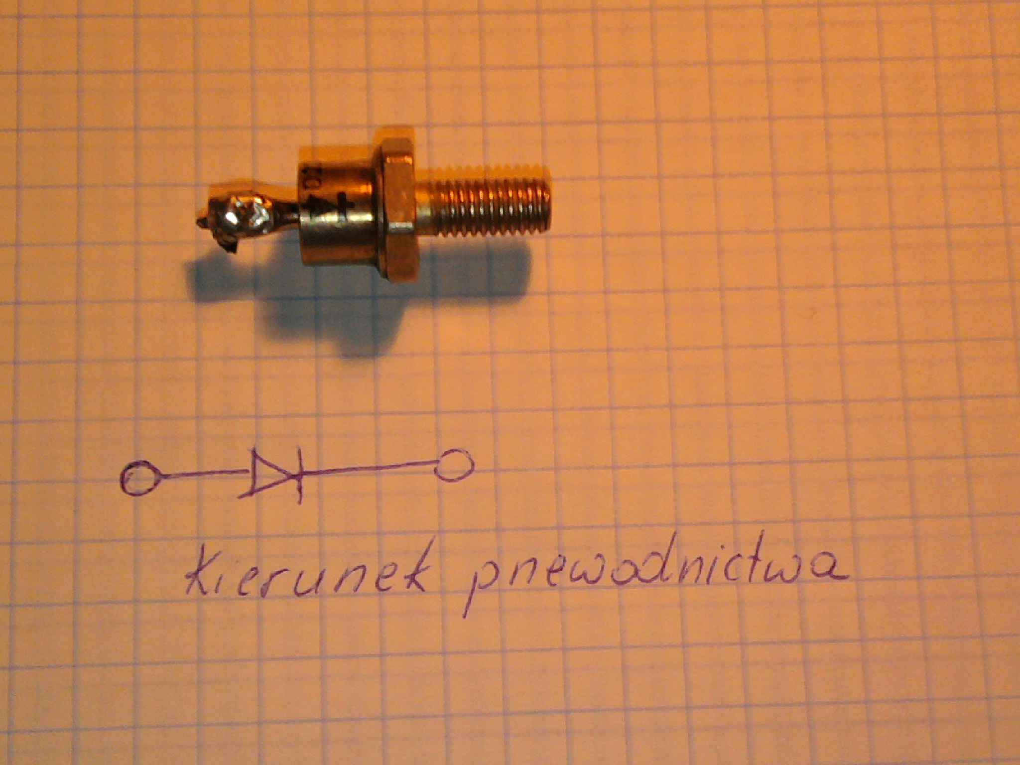

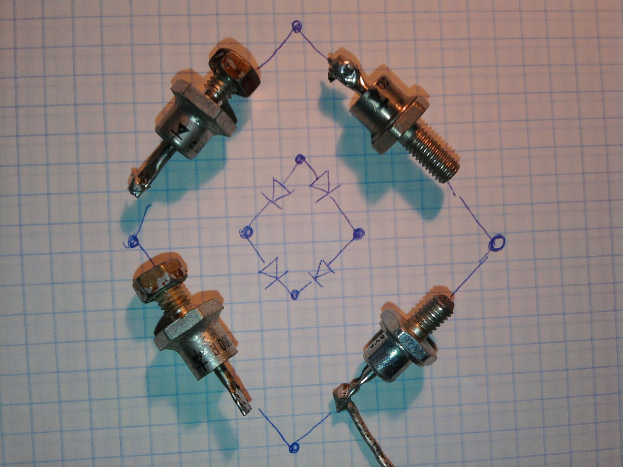

3. Gdy juz sprawe odpowiedniego napięcia mamy z głowy, możemy zająć się prostowaniem go. Prąd przemienny (inaczej mówiąc taki w którym "plus" z "minusem" zamieniają się 50razy w ciągu sekundy) jest nam zbędny ponieważ potrzebujemy stałego. Urządzeniem które rozwiąże nam ten problem będzie mostek prostowniczy (inaczej zwany graetza). Mostek składa się z czterech diód prostowniczych odpowiednio ze sobą połączonych. Diody muszą być dobrane do mocy transformatora z odpowiednim zapasem (np. do trafa 50W diody 10A). W sklepach znajdziemy też moski gotowe a koszt ich to jakieś 14-50zł (w zależności od wydajności).
Diody prostownicze 10A:
Ułożenie diod w mostek prostowniczy:
Pamiętaj że diody są bardziej odporne na zwarcia jednak wymagają tego, abyś umieścił je na odpowiednim radiatorze aby mogły odprowadzać ciepło więc jeśli nie jest to prostownik do ładowania dużych akumulatorów zastostuj gotowe mostki w obudowie z wyprowadzeniami. Koszt duzo mniejszy a podłączyć dużo łatwiej.

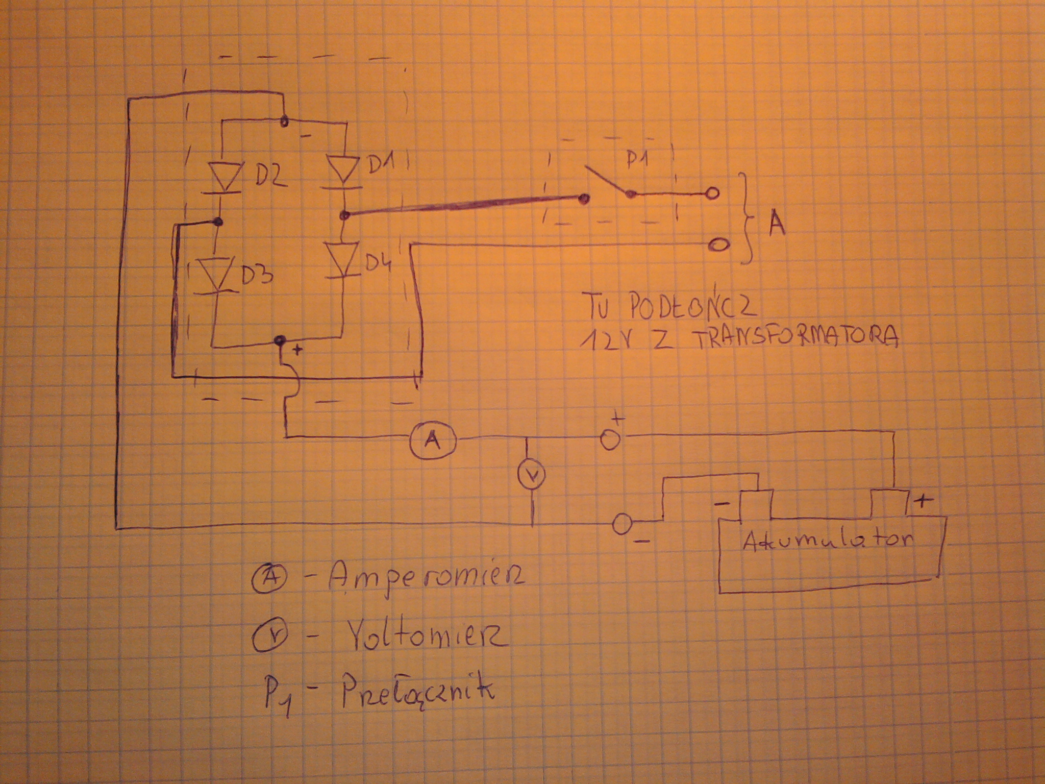

4.Masz juz wszystkie niezbędne elementy? Możesz zabrać sie za lutowanie. Narysuje Ci odpowiedni schemat, uproszczony który pomoże Ci w łatwym montarzu urządzenia.
Wiadomo linie to przewody, czarne kropki to miejsce łączenia się ze sobą przewodów (nie łącz przewodów jeśli na schemacie sie krzyzują a nie ma kropki). Pamiętaj że przewody powinny być dobrze izolowane i odpowiednio dużym przekroju.
Schemat:
Jeśli wszystko udało Ci się zlutować to masz najprostrzą wersje urządzenia, niestety nie masz możliwości obserwowania tego, w jakim stopniu zbliżasz się do konca ładowania aku. Możesz więc rozbudować swoje urządzenie.
Amperomierz - urządzenie które pokazuje jaki płynie prąd w obwodzie, możesz wywnioskować czy akumulator był całkowicie rozładowany czy wymaga lekkiego podkładowania i obserwować ile energi do niego dostarcasz. Koszt ok. 15zł
Voltomierz - Urządzenie dzięki któremu sprawdzisz czy nie przeładowujesz akumulatora. Wiadomo że w koncowej fazie ładowania napięcie wzrasta do 15V powodując wygazowanie się akumulatora co jest dla niego szkodliwe. Możesz też sprawdzać stan akumulatora.
P1 - Przełącznik dzieki któremu możesz odłączyć urządzenie od ładowania. Gdy dotkniesz przewodami klemr akumulatora przez chwile występuje iskrzenie co jest szkodliwe dla mostka i obwodu. Dzięki niemu unikniesz tego zwiększając żywotność elementów.
Bezpiecznik - Mostki prostownicze mają tę wade, że gdy ulegną uszkodzeniu powodują zwarcie. Taki stan może powodować spalenie się elementów, przewodów, transformatora. Przed tym uchronią nas bezpieczniki które powinniśmy wpiąć w obwód przed mostkiem, i drugi za mostkiem (uchroni mostek gdy pomylimy się i zamiast + podłączymy minus).
