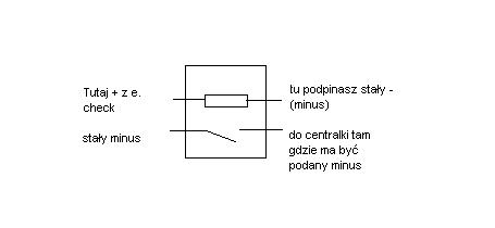

jeżeli chcesz aby zamiast + (plusa) na wyjściu był - (minus) zastosuj poniższy schemat. Wtedy gdy na przekaźnik zostanie podany + to na wyjściu z przekaźnika będziesz miał minus. Nie wiem czy dokładnie oto Ci chodziło jeżeli nie to napisz dokładnie co potrzebujesz uzyskać :)
co do przekaźnika to posprawdzaj dobrze czy zawsze masz tam 8V i jaki prąd płynie i dobierz do tego ewentualnie możesz zapytać w sklepie czy taki samochodowy na 12v będzie stykał przy 8

Rafał , kupiłem przekaźnik , diody 1n4004 i będe montował bo dostałem instrukcje podłączania alarmu z serwisu do alfy . Popełniałem parę błędów , zobacze teraz , jesli nie wyjdzie to będsziemy myśleć dalej :)
Rafale rozszyfruj mi jeszcze ten przekaźnik , chciałem żeby po impulsie + , z przekaźnika wychodził - .

Rafał , jak możesz zerknij jak podłączyc ten minus sterowany impulsem Plus.

no właśnie tak jak Ci rozrysowałem :) e.check przy otwarciu drzwi podaje plusa który uruchamia przekaźnik, przekaźnik na wejściu ma podany minus w momencie kiedy e.check poda plusa na przekaźnik następuje zwarcie styków w przekaźniku i minus z wejścia płynie sobie dalej do Twojej centralki, ona otrzymuje sygnał minus i zaczyna wyć ;)
