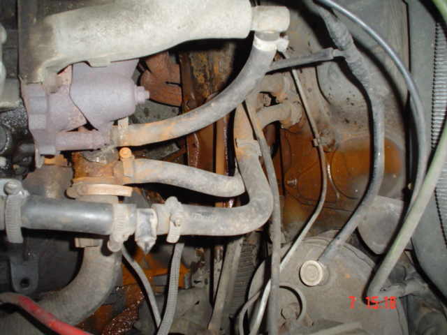

Hej, mam taki problem ostatnio zagotowal mi sie silnik bo padl czujnik na chlodnicy, wymienialem dzisiaj czujnik i auto zagrzalo sie do normalnej pracy ale jak otworzylem maske to zobaczylem to : http://www.tempra.org/uploads/silnik.JPG
jak nazywa sie ten element, który jest zaznaczony? Zaczela z niego pryskac maź i wyglada to mniej wiecej tak : http://www.tempra.org/uploads/DSC03542.JPG

to chyba tylko takie kolanko, rozdzielacz ale mogę się mylić, puściły opaski czy przegniło? i o jakiej mazi piszesz?

raczej przegnilo i gorąca woda zrobila swoje. ta raź to zardzewiala woda ktora widac na 2 fotce

A to nie jest czasem taka rura metalowa która zbiera ciecz do pompy ?
Albo to taki krócieć który przykręca się do bloku a na niego idą te węże. Nie moge tego obadać w eperze bo strszanie uproscili ten schemat akurat.

Więc będzie to tak jak napisał wyżej Hipo, rura która zbiera ciecz do pompy, bo idzie ona od tego miejsca widocznego na zdjęciu, gdzie schodzą się 3 węże, pod kolektorem wydechowym prosto do pompy.

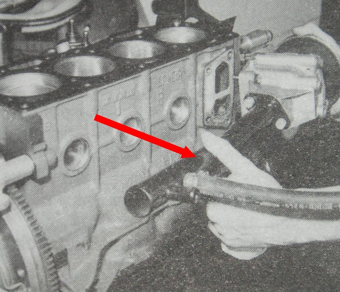

Nie żaden termostat po prostu koledze przegniła rura metalowa od pompy cieczy chłodzącej tu jest zdjęcie tego elementu:
trzeba kupić nowe, nie powiano być drogie bo to w końcu sama rura. Chłodzenie jest rozwiązane tak samo w silniku 1.4 - jak 1.6 Po za tym estepe strasznie dużo rdzawego szlamu wyciekło z układu chłodzenia, co nie wróży najlepiej. Musisz spuścić cały płyn chłodniczy i wymienić na nowy, ale zanim to zrobisz kup środek do czyszczenia układów chłodzenia. Zalej na stary płyn niech silnik popracuje 15 min spuść stary płyn zalej nowy. W ten sposób pozbędziesz się rdzawego szlamu z układu silnik oraz pompa cieczy trochę odetchną. Tu masz przykładowy płyn do czyszczenia układów chłodzenia: http://moto.allegro.pl/it...chlodzenia.html

estepe, wymieniałem nie dawno tą rurę bo była na niej już sama rdza.Oczywiście jak ją wyjąłem i zeskrobałem rdze to były już dziury na wylot więc mi się upiekło.Rura ta jest przykręcona do żeliwnej obudowy pompy wodnej dwoma śrubami M8.Dostęp nie jest zbyt dobry zwłaszcza do drugiej śruby która jest między rurą a blokiem silnika.Ale myślę że dasz radę tylko musisz ją najpierw gdzieś kupić.Ja ją kupiłem tu na forum jako używką ale w porównaniu do mojej to wyglądała jak nowa. ;D ;D

tak chlopaki to byla rura, ktora idzie do pompy wodnej, pospawali mi znajomi nowa taka rure i teraz nie powinna puścic przez najblizsze 20 lat :P
