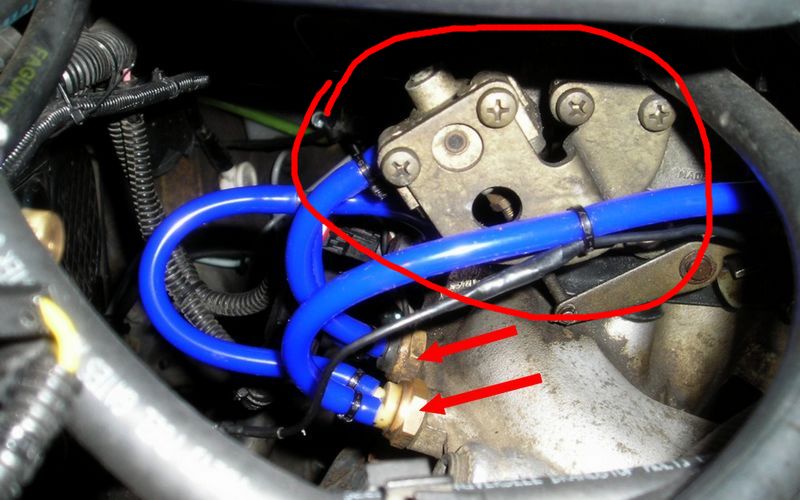

i tu się mylisz kolego! Gaźnik Weber 32/34 TLDE ma auto ssanie sterowane termo-zaworem w kolektorze dolotowym. Pompka auto ssania jest z lewej strony gaźnika trochę z tyłu i ma u góry śrubę regulacyjną.

Regulacje auto ssania masz na koncu manualu http://www.belfegor.neost..._32_34_TLDE.pdf Co do podciśnienia w baku mam podobnie czasem jak zajeżdżam na stacje i dolewam benzyny (rzadko bo jeżdżę na LPG) przy otwarciu korka mam taki dźwięk jak bym otwierał szampana ;D ale nic mi silnika nie zmula, postanowiłem olać sprawę bo nie ma to wpływu na jego pracę, poza tym nie mam pojęcia jak się togo pozbyć.

** Dodano: 24-10-2008, 21:37 **
Tu masz zaznaczone termo zawory w kolektorze

Jesteś pewien? Nie masz tego?
To jest właśnie pompka z auto ssania.

Ciechu78, taki bajer hehehe :lalala: już ci tłumacze mistrzu weber 32/34 tlde ma dwa rodzaje ssania ręczne i auto ręczne po to bo w chwili rozruchu i uruchomienia wytwarzane jest zbyt małe podciśnienie w kolektorze żeby uruchomiło auto ssanie, zauważ że jak pociągniesz ssanie ręczne i po paru chwilach wciśniesz je do końca obroty spadną do 1300-1400 (o ile wszystko masz ok) a nie do 900. Auto ssanie to tak naprawdę podtrzymanie ssania a właściwie samych obrotów do momentu nagrzania silnika. Ssanie ręczne prócz podciągnięcia linki gazu zamyka pierwszą gardziel tak by wymusić na drugiej większe ssanie stąd pewnie nazwa :) do tego jeszcze jest siłownik zubożenia mieszanki podpięty.

:lalala: dobre też muszę sobie tak jałowy wyregulować :) żartuje chodziło ci o 800 pewnie, ja sobie jałowy wykleciłem na 900-950 bo mnie więcej w tym pułapie przestał drzeć silnik a książkowo to 850-900. Pompkę od auto ssania to co parę postów wstecz zaznaczyłem, to na niej masz u góry śrubę (pod białą zatyczką). Opis regulacji podałem ci 4 poście od góry. Czytaj!
