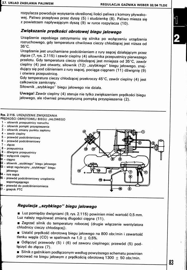

JAM_BELFEGOR, oto skan książki wydawnictwa auto Fiat Tipo (sorry za jakość skanu ale nie chciałem sobie zniszczyć książki stąd delikatne obchodzenie się z nią w skanerze:))
** Dodano: 26-10-2008, 08:55 **
** Dodano: 26-10-2008, 09:06 **

Regulacja "szybkiego" biegu jałowego w akapicie drugim pisze dokładnie to samo: zagrzać silnik dz temperatury roboczej (drugie włączenie wentylatora) i dopiero przystępować do odłączania przewodów podciśnienia i regulacji siłownika.
Zgadza się tego akurat nie pamiętałem i nie potrzebie cię odesłem do tej książki. Regulacja na ciepłym silniku skutkuje tym że nie jesteśmy sobie wstanie dobrze trafić z ograniczeniem obrotów czyli tej książkowej granicy 1300. Ja to robię na zimnym silniku albo na letnim nigdy zaraz po jeździe.

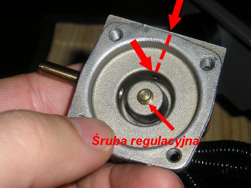

JAM_BELFEGOR, może Ty będziesz wiedział jaką funkcję ma spełniać to malutkie sitko w siłowniku podtrzymania przepustnicy? pytam bo od dawna mnie to zastanawiało a Ty faktycznie trochę wiesz na ten temat. w starym gaźniku miałem to zaklejone jakąś taśmą.

Pawcio napisał/a:
Chodzi o to?
Nie wiem, ale domyślał się że to ma nie dopuszczać do zbyt wysokiego podciśnienia. Bo jaką by inną funkcje pełniło.
** Dodano: 26-10-2008, 22:54 **

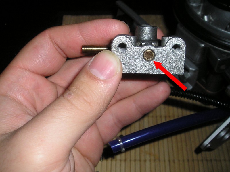

Az się poświeciłem i rozebrałem to teraz :lalala: by zaspokoić waszą ciekawość ;> .

JAM_BELFEGOR,
tylko że nie pełni ono funkcji zaworu tylko w środku siłownika od tego sitka jest otwór, co jest według mnie sprzeczne z zasadą działania tego siłownika, bo jak niby wywołać siłę która pociągnie membranę jak otworem tym będzie dostawało się lewe powietrze. ciekawe co konstruktor miał na myśli? :)

Pawcio, mnie się wydaje że nie do końca sprzeczne bo owszem dostaje się lewe powietrze cały czas ale dużo wolniej niż jest wytwarzane podciśnienie, dlatego że a. otworek dużo mniejszy b. jest ta siateczka. Zresztą jest tak jak widać na zdjęciu i działa ;> więc coś w ty musi być.
