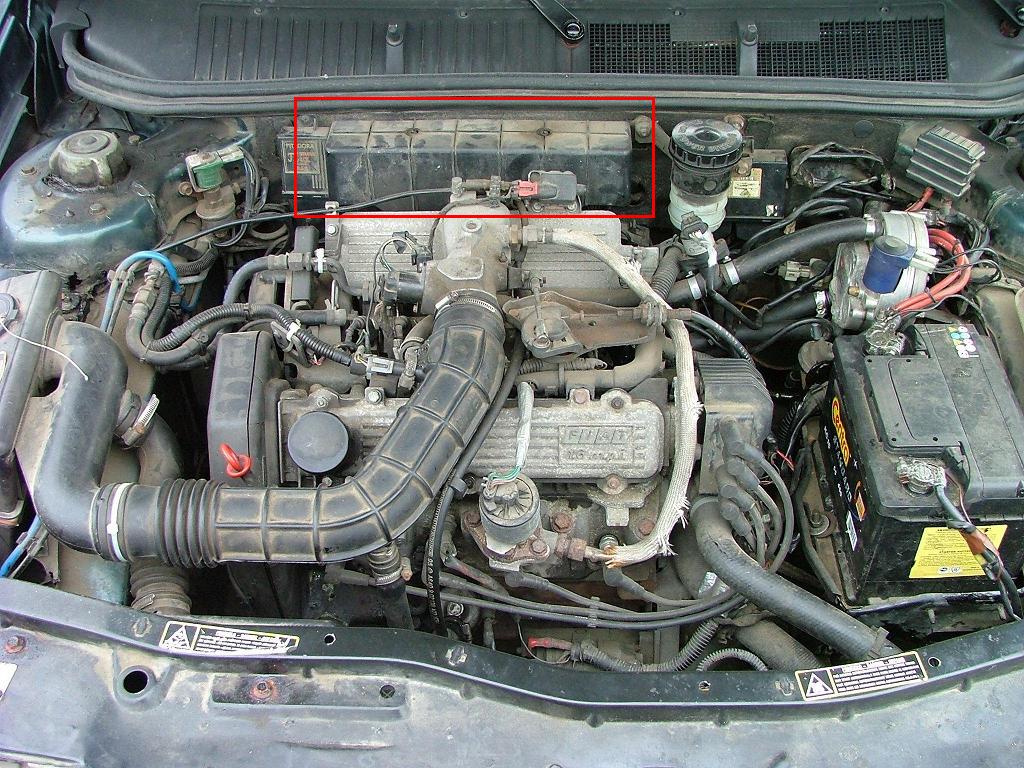

| przekaznik od pompy jest pod maska na srotku grodzi silnika i to on na 90% cos nie laczy bo po przekreceniu kluczyka na krotka chwile z 2-3sek powinno byc podane napiecie zeby pompa dobila cisnienie do odpalenia auta tylko ze tam sa 2 bezpieczniki i przekazniki jeden zestaw od pompy drugi c hyba od wtrysku o ile dobrze pamietam podmien obydwa i zobacz jak bedzie wtedy dzialac |

| MARIOVIRUS, rano spróbuje, jezeli przepalony bezpiecznik to widać, a jak wyglaga uszkodzony przekaznik? |

| Dziąbal, pod tym plastikiem są dwa przekaźniki.Jeden od pompy a drugi od grzałki sondy lambda.Podmień je i sprawdź i masz napięcie. |

Dziąbal interesuje Cię ta magiczna skrzyneczka i tam w środku masz dwa przekaźniki - też się nimi raz bawiłem ale nie pamiętam który jest od pompy Powodzenia

| Przełozyłem przakazniki i niestety bez reakcji, bezpiecznik tez cały, raczej to nie elektryka.. |
