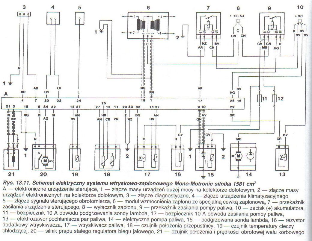

Według schematu ECU dostaje + ze stacyjki a - ze złącza na kolektorze.Są jeszcze dwa przewody które starują cewką (jedną lub drugą).Podłącz żarówkę na zmianę pod te dwa przewody i zobacz czy żarówka błyśnie (chyba powinna zdążyć,niech ktoś mnie poprawi jak źle mówię) Dodam że cewka sterowana jest masą,więc żarówkę podepnij pod klemę plusową a drugi przewód do cewki na sterowanie.

arbud30, jeden z tych trzech to zasilanie a pozostałe dwa sterują dwoma cewkami i chodzi właśnie o te dwa na których nie ma napięcia po włączeniu zapłonu.Cewki są dwie tylko że w jednej obudowie :!: Patrz na schemat,pozycja nr 6.Jedna cewka podaje wysokie napięcie na świece nr 2 i 3 a druga na świece 1 i 4 :) A przewody o których pisałem to na schemacie są pogrubione (ekranowane) i wychodzą z ECU na pinach 1 i 19.

Zielony TBG miałeś jednak nosa na początku z czujnikiem położenia wału (cpw jest dobry ,wtyk też ale dalej pod gumową izolacją winowajca zielony przewód przecięty!)No i mamy powód całego cyrku.Naprawdę pełen szacunek Zielony =D> !Dzisiaj go pomierzyłem, rozbebeszyłem całą elektrykę, pomógł mi twój schemat i po kolei sprawdzałem (Zielony znalazł zielonego) przy okazji wymieniłem świece i teraz normalnie pocisk! nie poznaje samochodu.Jeszcze raz szacun i chcę Ci z tego miejsca bardzo podziękować za pomoc!Sprawa załatwiona prawie po tygodniu walki! :dresik:
