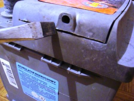

Żeby nie tworzyć nowego tematu, bo mam tylko jedno pytanie.
Wie ktoś jak otworzyć bezobsługowy akumulator "Centra Futura" ??
Od pewnego czasu pokazuje mi się w oczku biały kolor (niski stan elektrolitu) Nie da się go uzupełnić w inny sposób niż poprzez otwarcie aku, ale właśnie tu tkwi problem bo nie da rady :/

Tutaj masz opisane : http://www.elektroda.pl/rtvforum/topic1568544.html
Zależy jaki typ tej centry masz, bo nie każdą da się otworzyc

zasadniczo akumulatorow typu futura sie nie otwiera, otworki sa zaklejone wspolna zaslepka, da sie to "rozmontowac" , ale z doswiadczenia wlasnego z tymi aku wiem ze jak czesto pokazuje biale "oczko" to sie go zanosi do sklepu jako odpad i kupuje nowy.

lynx, dzięki bardzo za link.
Po przeczytaniu tematu obawiam się że też mam półokrągłe wieczko :/ Próbowałem tak jak ten kolega śrubokrętami, ale efekt taki jak u niego na foto. Nie rozumiem tylko co oznacza pojęcie "podwójne zabezpieczenie przed parowaniem elektrolitu" chodzi o to że wieczko jest zgrzewane z obudową aku i nie ma mocy żeby to otworzyć??

D@wIdS, jeżeli brakuje elektrolitu to znaczy, że płyty nie są zanurzone, a to z kolei prowadzi do ich nie odwracalnego uszkodzenia. w każdym razie szykuj na zakup nowego aku a tym możesz poeksperymentować. mianowicie w miejscach gdzie powinny być "korki" porozwiercać otwory średnicy np 5mm i do każdej celi dolać tak z 100-150ml wody destylowanej lub nawet elektrolitu , nastepnie otwory zaślepić. chociaż cały ten plan może być do bani bo jeśli centra futura to prawdziwy aku bezobsługowy to zastosowanym w nim elektrolit ma formę żelu, a nie płynu i takie dolewania nic nie pomoże.oczko pokazuje tylko stan w jednej celi i nie wiadomo jak się ma sprawa w pozostałych pięciu ... ale ogólnie to nie robiłbym sobie nadziei, że coś jeszcze będzie z tego aku.
BTW kiedyś troche kombinowałem z róznymi akumulatorami i mogę ci powiedzieć tyle, że jesli ta bezobsługowa futura ma wiecej jak 6-7 lat to nawet nie masz co kombinować bo po dolaniu elektrolitu z białego oczka zrobi się czarne i pomimo ładowania takie zostanie , a nawet jak zapali się na zielono i będzie utrzymywało 12,6V to może nie trzymać amperarzu i nie będzie miało siły kręcić ( mam w garażu dwie takie bezobsługówki) trzymają napięcie , oczko jest zielone i nie mają siły zakręcić rozrusznikiem

Te aku są bezobsługowe tylko w pewnym sensie. Napewno jest tam standardowy elektrolit. Lepszym wyjściem od rozwiercania, będzie wyrwanie tej pokrywy. Potem jak uzupełnisz elektrolit i go naładujesz, przyjrzyj się elektrolitowi. Jak będzie bezbarwny, może uda ci się go jeszcze podratować, jak będzie brunatny/czarny to już nic z nim nie zrobisz.
Wysłany: 27-02-2011, 17:59
lynx, obudowa tego akumulatora jest zgrzana na gorąco tak aby akumulator był hermetycznie zamknięty co ma zminimalizować parowanie elektrolitu .... życzę powodzenia przy próbie wyrwania pokrywy. w sumie to takie standardowe podejście, zamiast użyć trochę techniki i narzędzi to przecież można podziałać siła ...
D@wIdS, kup chłopie nowy akumulator będziesz miał święty spokój na lata bo z tym się możesz namęczyć a i tak pewnie nic z niego nie będzie, a nawet jeśli to ciekawe ile jeszcze pociągnie ? miesiąc ? pół roku ? a może do następnej zimy? granie jakieś w aucie masz i trochę lipa jak po 10 minutach grania aku bedzie padało :)

Wyrwanie tego nie będzie łatwe ale nie jest nie do zrobienia. Jeżeli uda się zdjąc pokrywę, nawet w kilku częściach, zostaną korki które umożliwią lepsze zatkanie cel. Swoją drogą ten akumulator nie jest hermetycznie zamknięty, po bokach są kanały umożliwiające ucieczkę gazów z aku.
