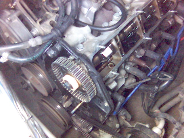

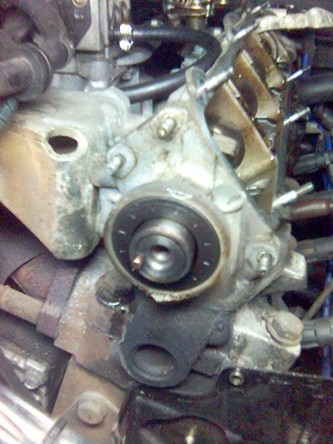

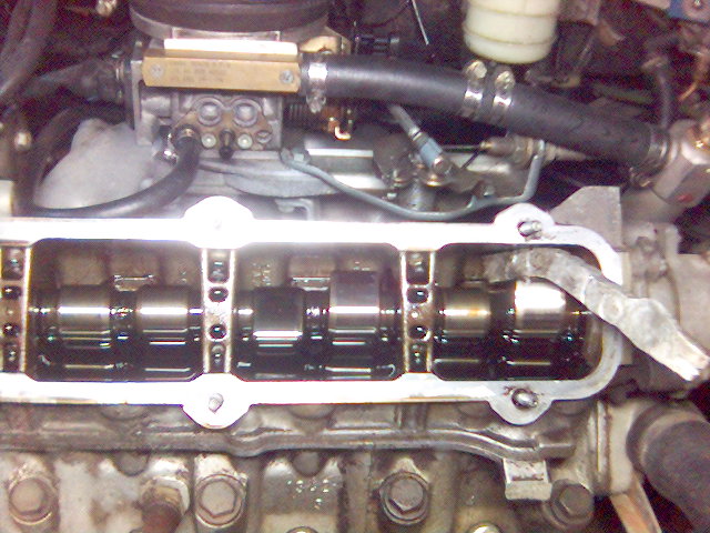

Witam.Wymieniałem uszczelnienie wałka rozrządu jakieś pół roku temu,bo miałem mokrą obudowę paska.
Trzeba zdjąć pokrywę zaworów oraz obudowę paska rozrządu.
Po zdjęciu obudowy trzeba zdjąć koło na wałku rozrządu i drugą część obudowy paska.
Aby odkręcić śrubę od koła na wałku włożyłem kawałek pręta aluminiowego między wałek a jego obudowę przez co go zablokowałem.
Gdy na wierzchu był już uszczelniacz,wbiłem w niego śrubokręt,popchałem trzonek do góry i ruszając na boki i pukając młotkiem,powoli wysunąłem go z obudowy.
Niestety ale gdy uszczelniacz wyskoczył,zgromadzony za nim olej wylał się prosto na ściągnięty częściowo pasek rozrządu i na dolne koła,przez co musiałem demontować cały dół (koło pasowe i koło zębate od paska) przez co zeszło mi trochę dłużej,więc proponuje podłożyć jakąś szmatę.
Po wyjęciu starego uszczelniacza wbijamy nowy i składamy w odwrotnej kolejności,zwracając szczególną uwagę na poprawne ustawienie rozrządu.
