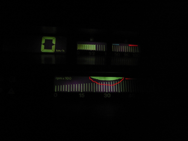

koledzy mam prosbe, potrzebowal bym fotke obrotomierza w digitalu w benzyniakach, i wymiar tego okienka wyswietlacza na desce.. fotka pasowala by mi na zgaszonej desce i na odpalonym silniku tak zeby bylo widac z kawalek skali dajmy na to 3tys obrotow.. zastanawiam sie wlasnie czy czasem te wyswietlacze w benzyniakach nie sa takie same jak przy dieslach a tylko wyskalowanie oznaczen na desce jest inne.. bo wiadomo max rpm w dieslu to 4,5tys a w benzyniakach wyskalowali do 8tys.. jesli by bylo tak jak mysle to latwiej by mi bylo wyrwac jakas deske z benzyniaka i przelozyc tylko wyswietlacz do swojego digi.. narazie w sumie wymyslilem ze zakleje ta plame zeby nie bylo jej tak widac na czerno, co prawka z 1cm mi wjedzie na obrotka w okolicach skali 3tys ob.. ale juz by nie denerwowalo to tak jak obecnie jest po wylaniu wyswietlacza..

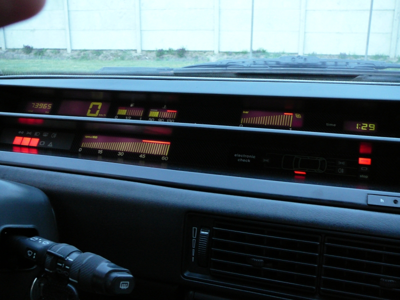

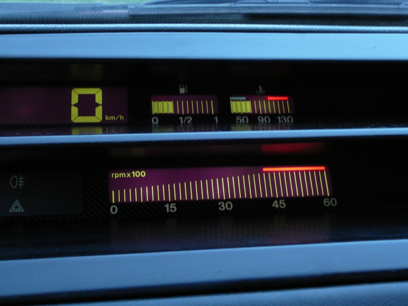

Fotki robione fonem więc jakość taka sobie.

ZielonyTBG, dzieki wielkie za pomoc...
aa moglbys jeszcze zmierzyc pole obrotomierza na desce.. upewnil bym sie jeszcze co do wielkosci wyswietlacza ;)

Hipo, no tak, najsmieszniejsze jest to ze jak przyjechala deska to bylo widac plamke na 1mm a pozniej sie wylala na jakies 1,5cm.. a masz racje najbardziej mi na obrotku zalezalo :sciana: nie mogl karwa byc padniety wyswietlacz od czujnika ladowania turbiny no.. :red_kartka:
tak wygladala deska w ten sam dzien, w nocy po zalozeniu przed czyszczeniem.. sobie wyswietlacz zdarzyl wylac wiecej i w tej chwili jest tak jak na tej czerwonej kresce..

dobra juz wszystko wiem.. wyswietlacze obrotka w benzyniaku i dieslu sa takie same, wyskalowanie desli jest tylko inne.. pozostaje mi wyrwac po kasie digitala z benzyny z dobrym wyswietlaczem na obrotka i zrobic podmianke..

Zmierzyłem przed chwilą i od pierwszej do ostatniej kreski jest 13 cm.Widać że to jest to samo,tylko cyfry na pleksie są inne i w innych miejscach.Tak jak piszesz jest inaczej wyskalowany.

Zielony jak zawsze niezastąpiony ;) Czyli wiemy coś więciej, wyświetlacze są takie same. "Wyskalowanie" już pewnie zależy od mikrokontrolera wlutowanego na desce, więc tylko przełożyć trzeba wyświetlacz.
Wysłany: 19-05-2007, 14:55
miszko, a pewnie nawet nie od mikrokontrolera, makarony raczej sobie spraw ulatwili i w desce diesla zrobili skale 0 - 15 - 30 - 45- 60, a w benzyniaku 0 - 10 - 20 - 30 - 40 - 50 - 60 - 70 - 80 i zmienili odstepny miedzy literami na desce.. diesel ma wieksze odstepny miedzy znakami i tyle roznic heh ;)

Pewnie tak Opti,bo u mnie zaczyna powoli łuszczyć się ta farba z napisami w okolicach wskaźnika paliwa,więc jest to tylko inny"rysunek" na pleksie ochronnej. ;D
