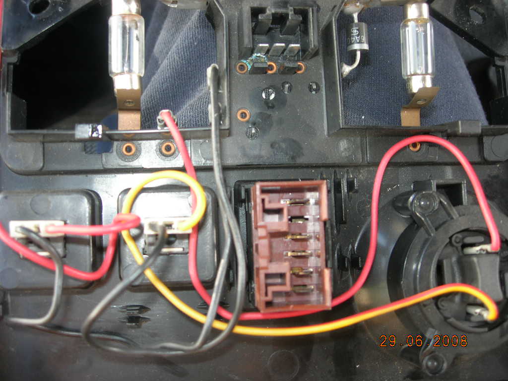

Jest to zdjęcie kostki od elektrycznego szyberdachu
I tak od dołu
pierwszy styk-wolny
drugi styk-przewód czerwono-żółty-zasilanie po włączeniu zapłonu
trzeci styk-przewód niebieski- prąd przy zamykaniu szyberdachu
czwarty styk-przewód biały-prąd przy otwieraniu szyberdachu
reszta jest wolna
Wysłany: 29-06-2008, 16:20
jeśli dobrze rozumiem, to zasilanie +12V jest zwierane przez włącznik szyberdachu z 2go na 3ci przy zamykaniu a tak to na 3cim nic nie ma jak nic nie naciskasz? zwykły przycisk tam jest tylko co zwiera 2 z 3 lub 2 z 4 tylko podcas trzymania a tak to nic nie ma?
jeśli dobrze wtedy rozumiem to starczy dorobić sobie równolegle 'coś' ze swoim przyciskiem, po naciśnięciu którego przekaźnik od tego 'coś' zwiera 2 z 3 na czas zamykania i puszcza jak dojedzie do końca. można to dorobić równolegle, zostawiając przycisk od zamykania bez zmian, by był nienaruszony, a można rozłączyć ten od zamykania z kostki (wziąść z niej kabel przeciąć od 3 go styku) i ten kabel dać na swoje coś a powrót z tego na kabel obcięty idący do instalacji; znaczy się jakby w szereg, ale dodając zewn zasilanie do tego 'czegoś' centralki powiedzmy; takie dwa sposoby widzę;
do wyboru; rozumiesz chyba o co mi chodzi? że przycisk od zamykania odetniesz jakby i on będzie tylko wyzwalał 'centralkę' a ta dopiero z powrotem na kabel zamykający będzie podpięta; albo bez naruszania tego dorobić sobie trzeci, swój przycisk i równolegle kabelkami do kostki się dopiąć, wtedy i działa 'orgianlnie po staremu' i działa też to dorobione;
druga sprawa, jeśli się na jedną z w/w opcji zdecydujesz - A) czy robić to jako jakiś przerzutnik nazwijmy to, który po wyzwoleniu naciśnięciem tak długo podaje zasilanie na kabel zamykający (symuluje naciśnięcie przycisku) aż zostanie 'zresetowany' z powrotem w stan spoczynku poprzez czujnik domknięcia, który nie wiem czy jest w dachu //to musimy ustalić// czy czujnik jakiś domknięcia byś sobie dorobił (magnes i kontaktron lub jakiś przycisk w dach wmontować co go dach ściśnie czy prędzej taki jakby przycisk ale są takie z blaszką małe, nie pamiętam nazwy...).
B) robić to jako zwykły układ czasowy prosty, który raz wyregulujesz np na naście sekund, ile tam trzeba by zamknął dach od pełnego otwarcia i wtedy taki układ zawsze przez taki czas jakby 'trzyma' przycisk zamykający a potem puszcza; jest to proste, nie trzeba czujnika żadnego (chyba , że masz taki w dachu to super by było), ale z kolei - jeśli np pełne zamknięcie z pełnego otwarcia trwa np 10 sekund ale dach miałeś do połowy a naciśniesz to 'czasówka' domknie dach w np 5 sekund ale mając ustawione 10 jeszcze przez 5 po domknięciu będzie trzymać przycisk... nie wiem jak tam z odcięciem silniczków jest, czy się nie zjarają;
>>> właśnie - czy kiedykolwiek próbowałeś zamykając dach trzymać przycisk od zamykania jeszcze jakiś czas po zamknięciu? czy na siłę silnik dalej mieli mimo, że dach zamknięty, czy coś go odcina?
bo jeśli odcina, to wtedy super i nie ma się czym martwić i najprostszy układ czasowy, anwet na popularynm do wielu rzeczy ne555 można zrobić i przekaźniku; kilka elementów za kilka zeta dosłownie; równolegle podpinasz swój dodatkowy przycisk albo podłączasz pod ten zamykający;
wszystko zależy jak to jest z ty dachem, czy ma jakiś czujnik, czy coś go odcina i jak to chcesz....
Wysłany: 29-06-2008, 18:08
unknown, trochę to dla mnie trudne ale może jakoś to spróbuję rozszyfrować. Przeczytam to jeszcze ze 3 , 4 razy i może będę wiedział o co chodzi.
A więc tak.
Specjalnie zszedłem na parking (z czwartego piętra :evil: ) ale czego się nie robi dla swojego autka.
Naciskam przycisk, szyberdach dochodzi do końca i silnik się wyłącza. Ta sama sytuacja jest przy zamykaniu.
Prąd jest tylko w zestawieniu 2-3 i 2-4
Najlepiej byłoby zrobić tak żeby jeden przycisk był do ręcznego otwierania a drugi do automatycznego.
