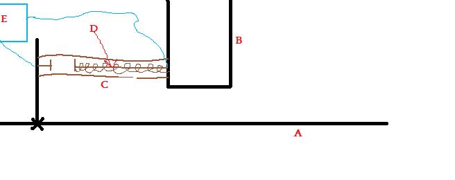

a jak by zrobic takie cos ???
A- Drążek kierowniczy
B - Jakiś uchwyt do czegoś na czym bedzie przymocowany wynalazek
C- osłona gumowa
D- sprężyna z stykiem na końcu (jak sie skreci koło to elementy zbliżą sie do siebie)
E- przekaźnik włączajacy Przeciwmgielne

albert19912 napisał/a:
A jak przemyślałeś rozdzielenie świateł prawego i lewego?
Wysłany: 14-12-2008, 22:27
Ciechu78, dwa takie uklady na kazde swiatło oddzielnie

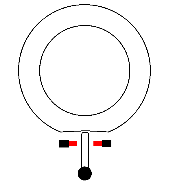

Ja mam trzeci pomysł...chyba najbardziej optymalny z tych co miałem. Jeden język, 2 włączniki, kółko obite gumą i zakres to prawie 360 stopni:
Wysłany: 14-12-2008, 23:01
mrk69, o, właśnie! Coraz lepiej! Ale nie do końca. Coś musi przytrzymać ten język, kiedy robisz obrót o 360' bo się rozłączy... Ale można wykombinować jakiś ślimak, który spowoduje, że język ze stykami będzie się przesuwał wzdłuż kolumny kierownicy, a to wycięcie które daje pozycję neutralną (wyłączone) będzie rowkiem na tyle szerokim żeby język w niego wpadał, a po przekręceniu o 360' w lewo lub w prawo język będzie odpowiednio przed lub za rowkiem (wycięciem). Sorry za wyrażenia (rowek, język, ślimak :) ) ale nie chce mi się myśleć, bo z lekka lufa już jest :)
