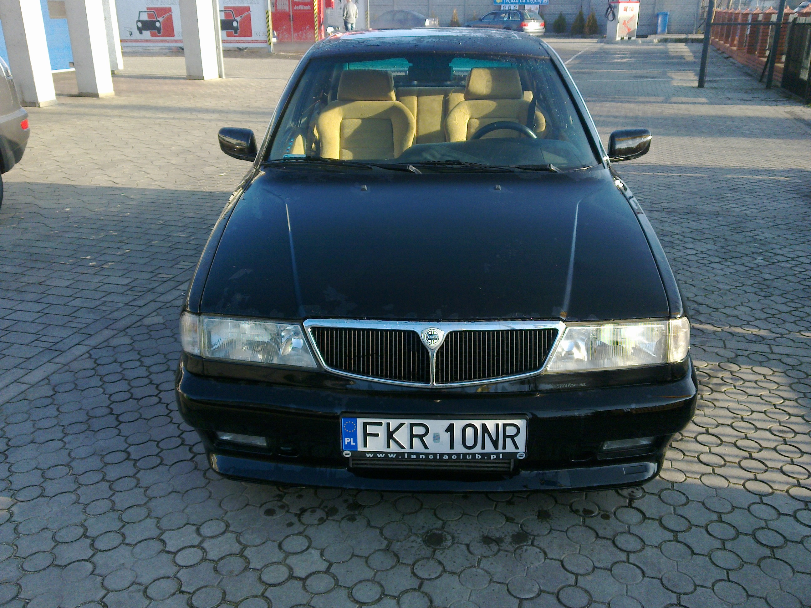

Z (kolejnym już) opóźnieniem prace ruszyły!

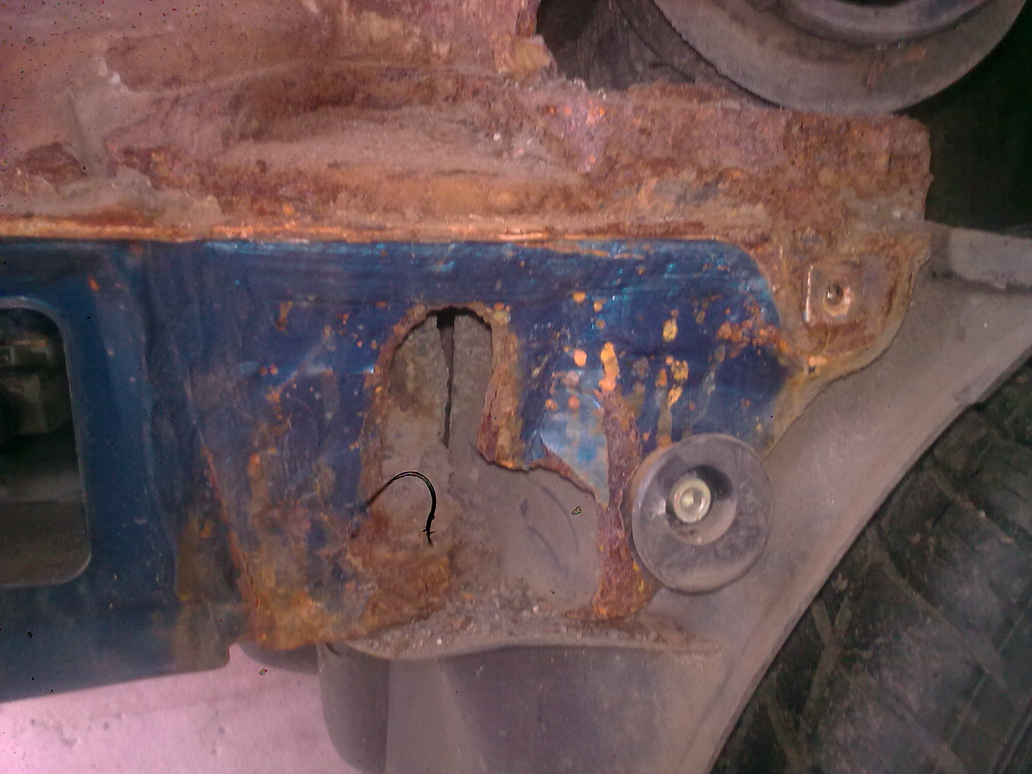

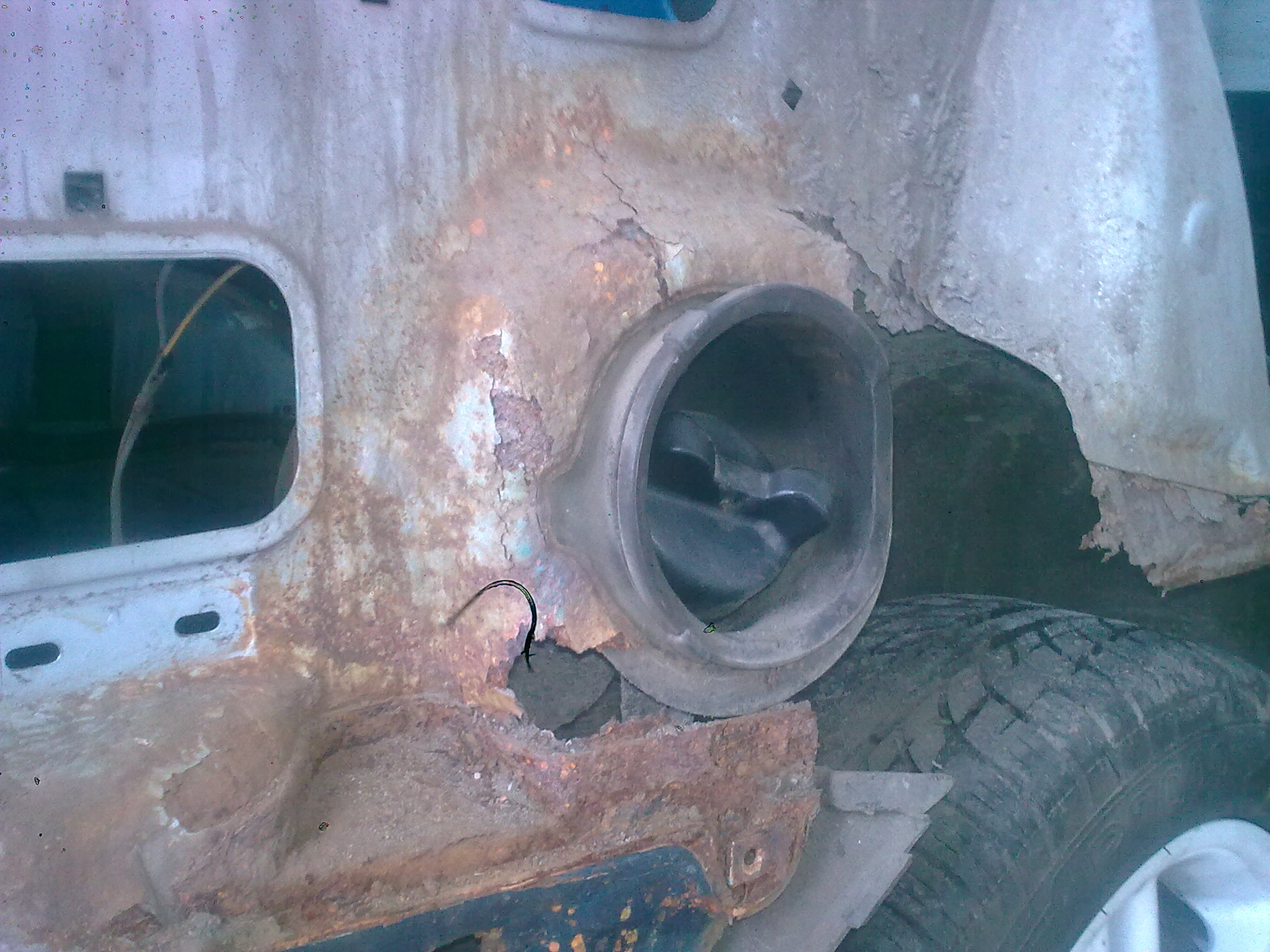

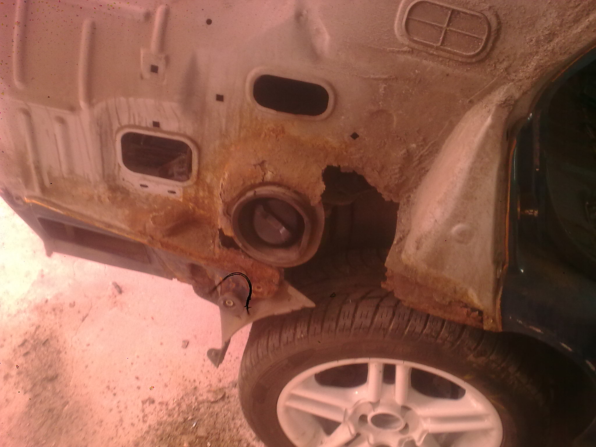

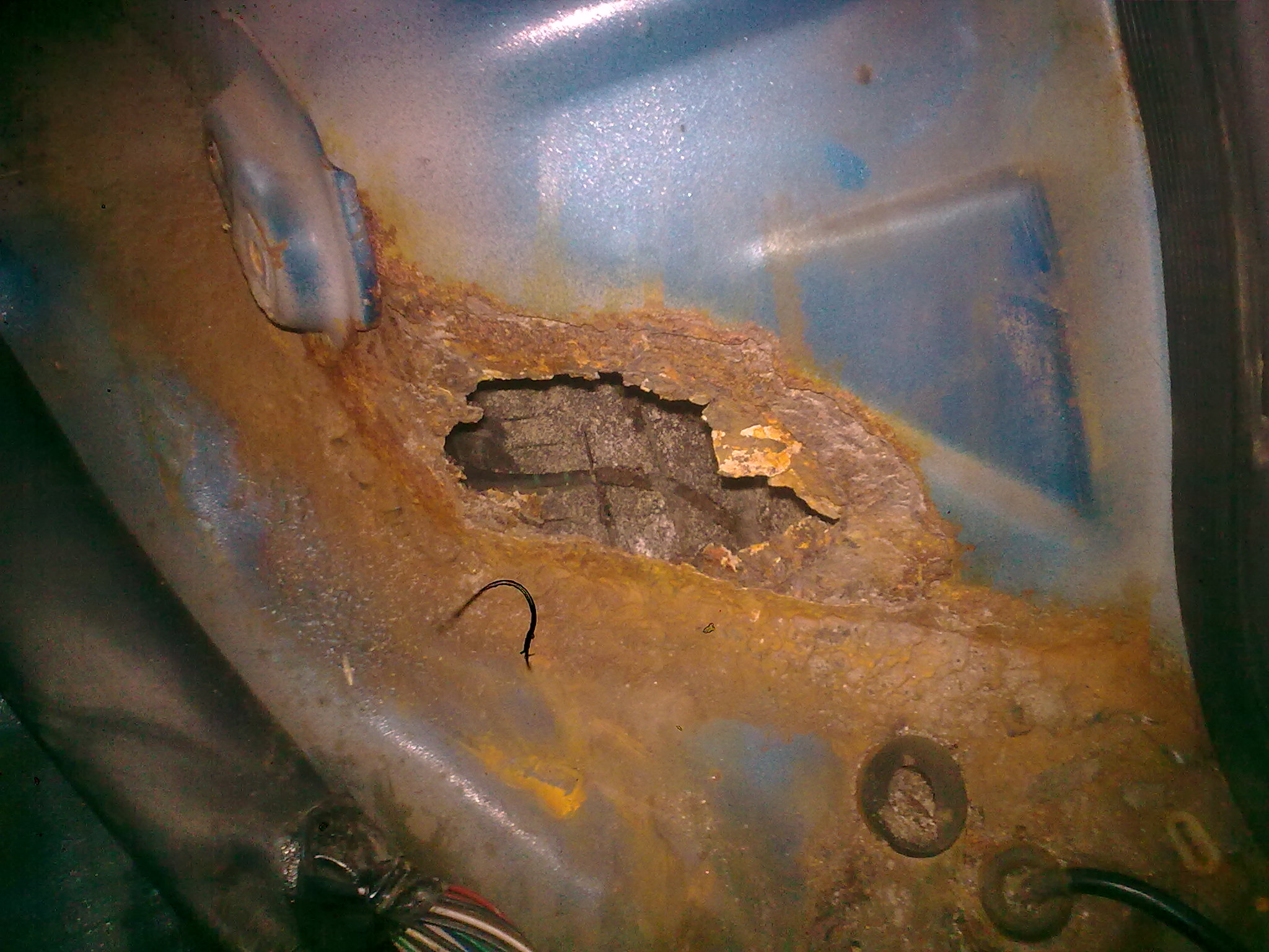

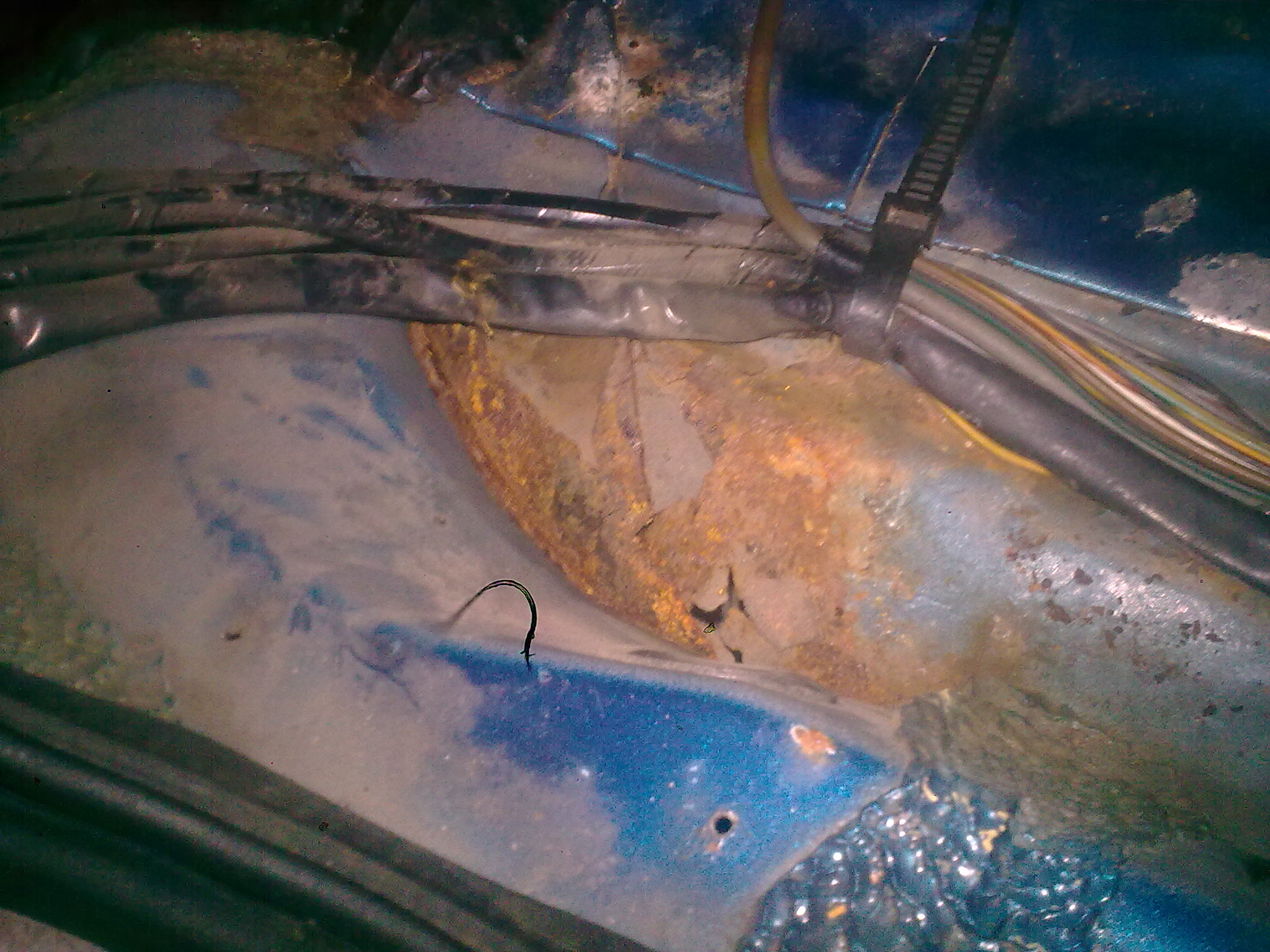

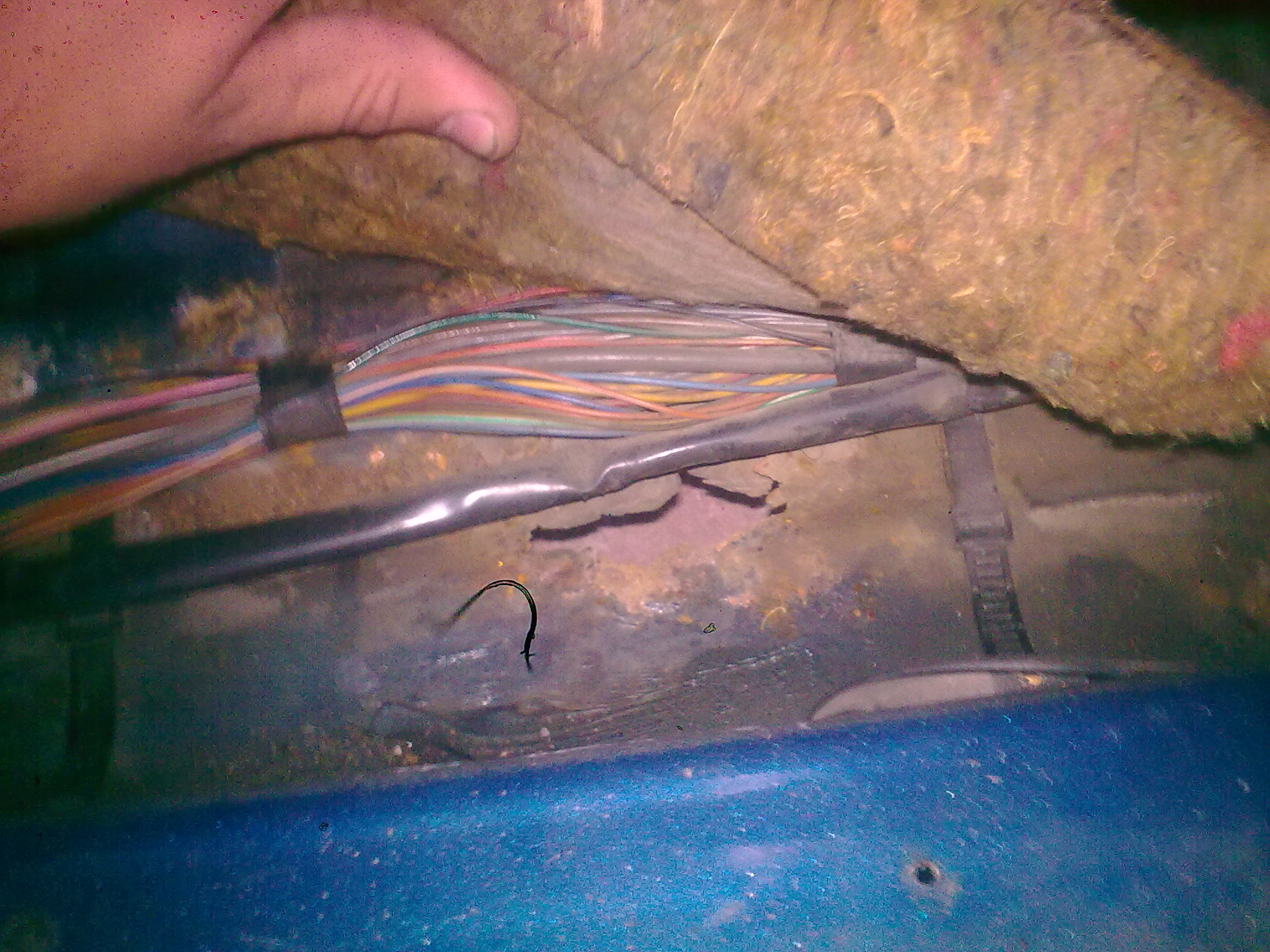

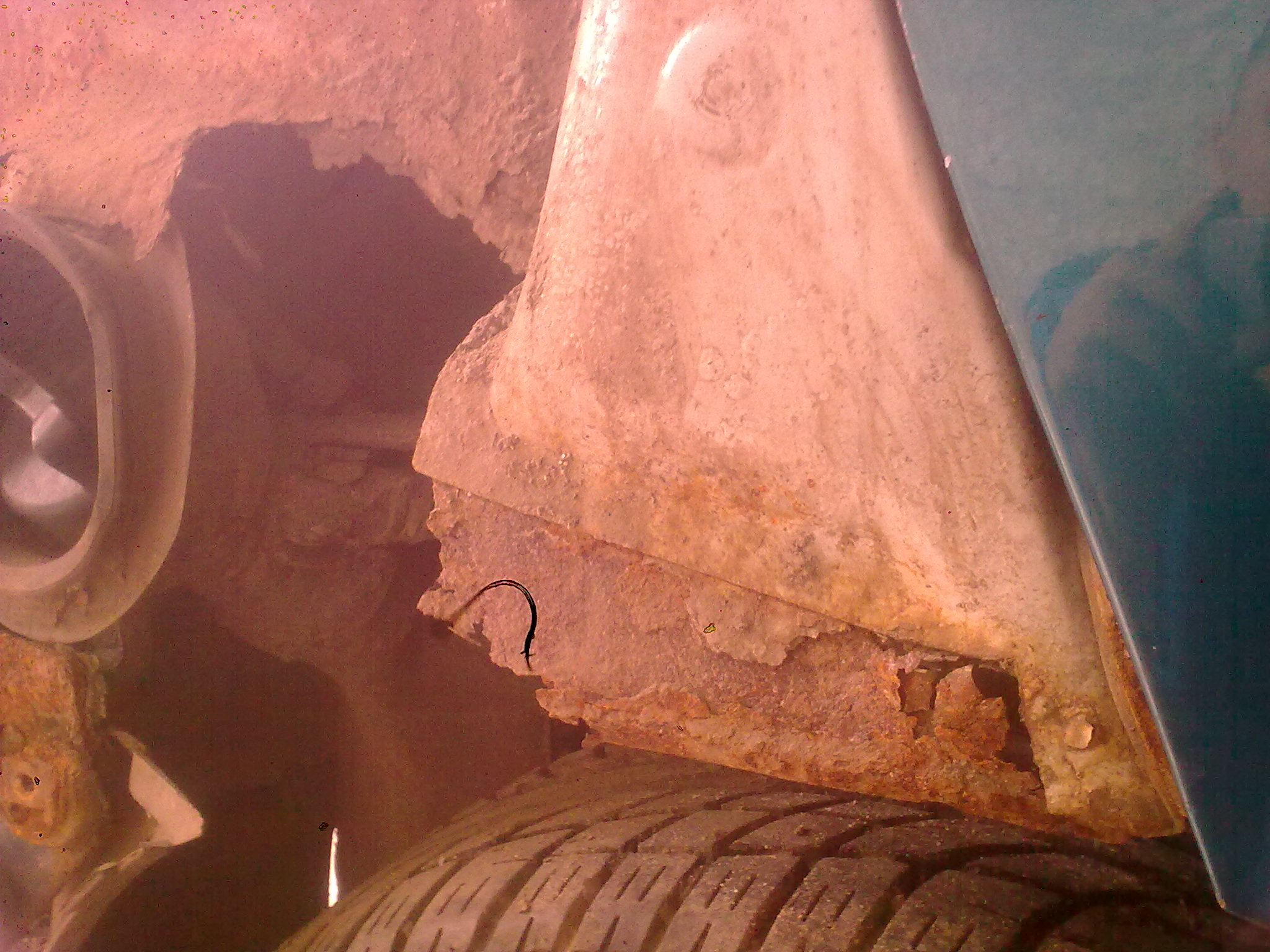

Po zdjęciu błotnika widok nie był zbyt ciekawy:
I foto pozostałych punktów zapalnych(poza kielichami, bo z wierzchu niewiele widać):
Była:

Wysłany: 04-09-2010, 14:17
lorgbow, wlew się na farta trzymał. ładne spustoszenie. zrobiłeś czy robisz?

Wysłany: 04-09-2010, 15:54
Robię, tzn robi to specjalista ;)
Trzymał się na błotniku ;)

Wysłany: 04-09-2010, 23:47
To jest niestety bolączka tej konstrukcji...
tipo/tempra/dedra/delta/155 z tyłu tak z czasem wyglądają. I niestety/stety im wcześniej tam się zajrzy tym mniej/więcej się znajdzie.
Obadaj tylne nadkola... :?

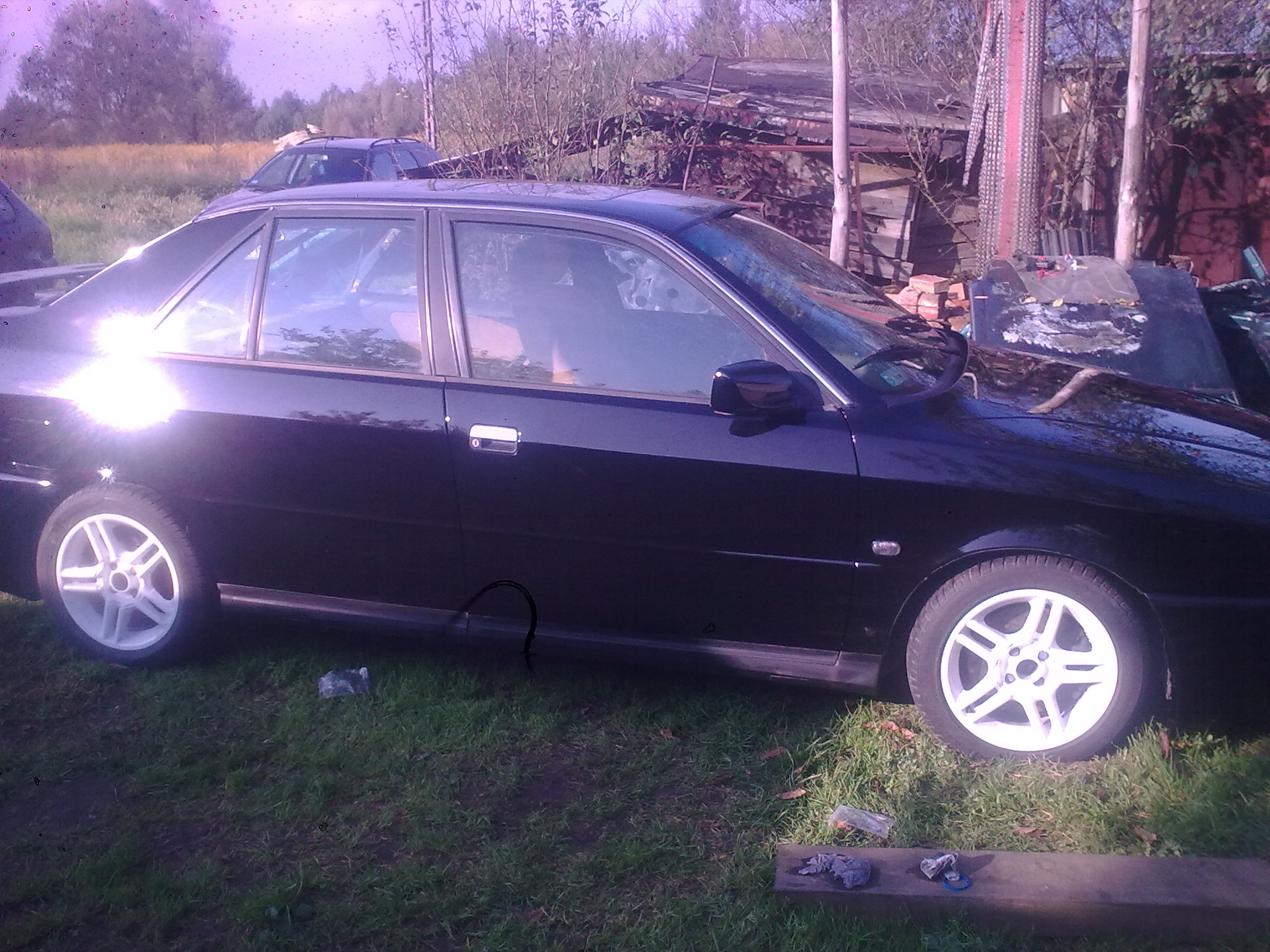

Progres jest 8) :
Czwartek:
Właśnie cięta była podłoga, poza tym nowy błotnik już był założony do przymiarki(!) i już było wyspawane nadkole od wnętrza samochodu
Dzisiaj(13.09):
Stan prac:
Zrobione
- łata w podłodze wspawana
- kielichy wyspawane
- poprawki na masce zrobione
- tylne nadkole wyspawane od strony koła
- mocowanie zderzaka tylnego poprawione
- wgniotki w przedniej części maski poprawione
- dziura po antenie w błotniku zrobiona na gładko
Pozostało:
- poprawki na zderzakach
- drzwi kierowcy
- dach - poprawki
- malowanie ;)
** Dodano: 26-09-2010, 12:09 **

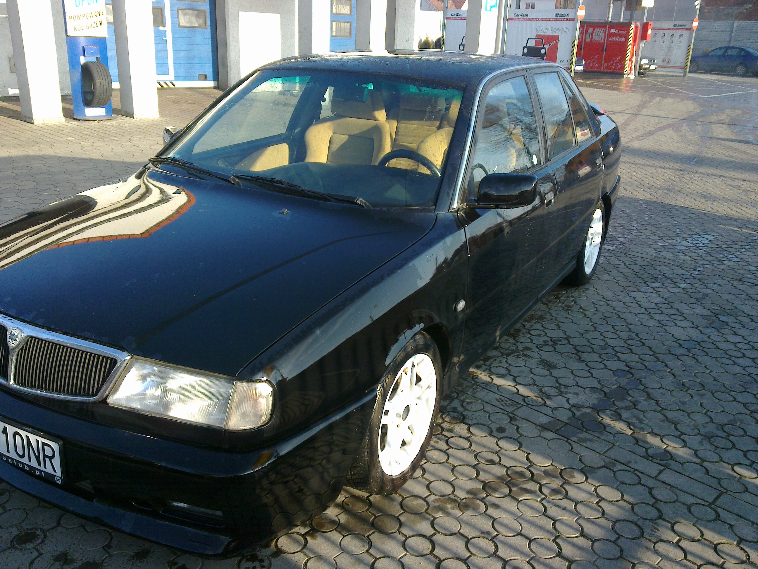

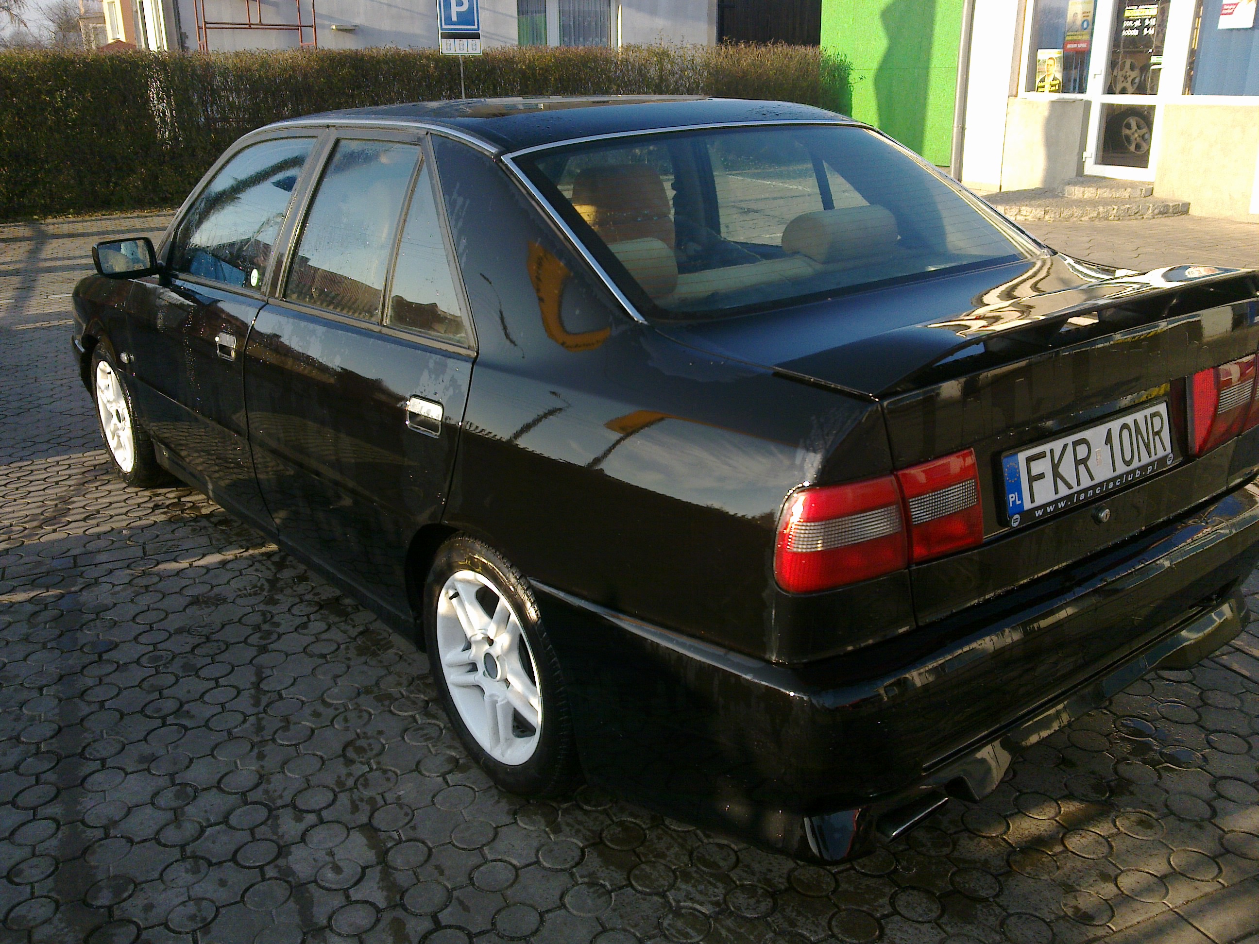

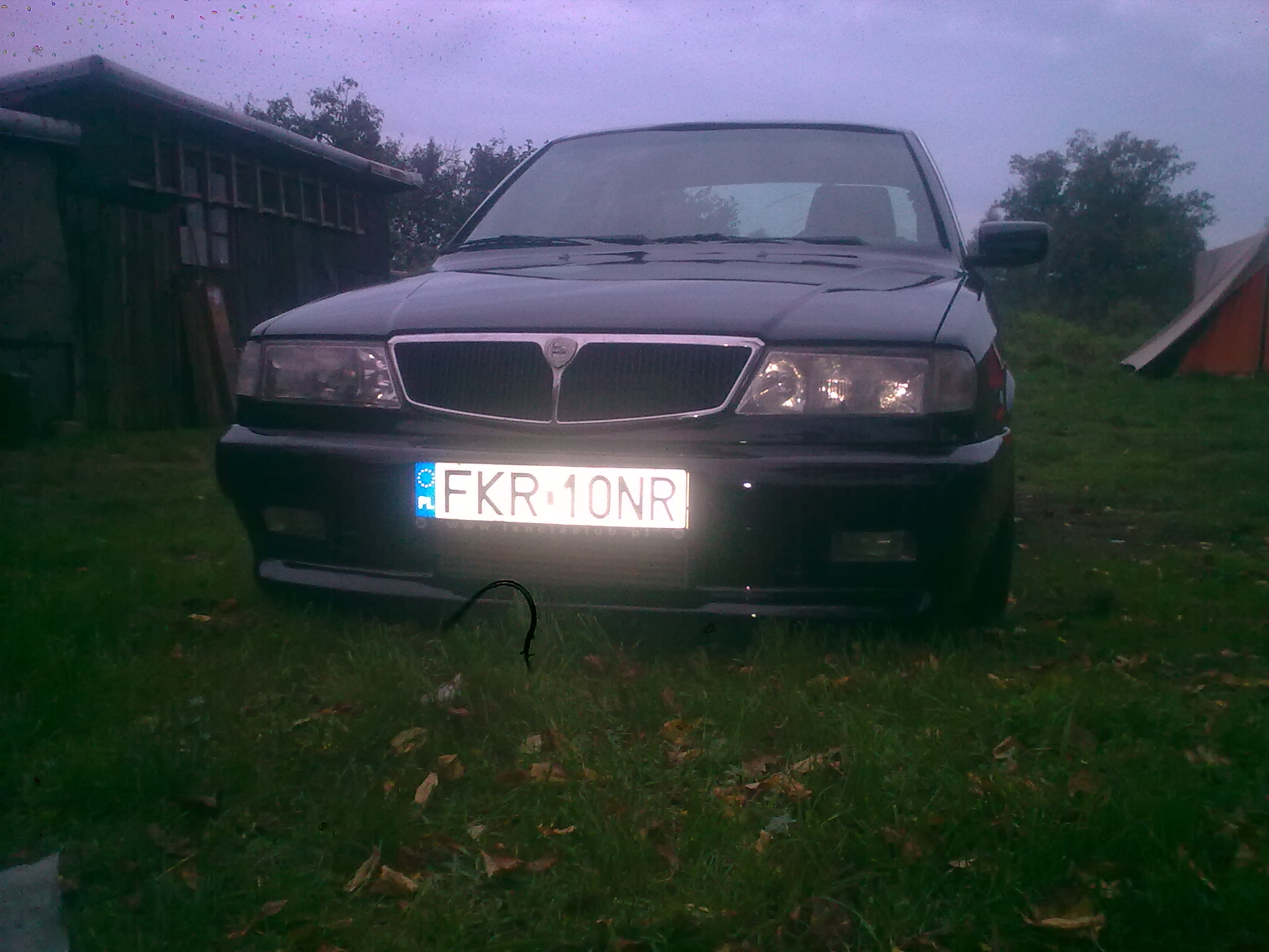

Prace już na ukończeniu, samochód będzie gotów we wtorek, ale odbierał będę dopiero w sobotę ;) wszystkie szpary w blachach w miarę możliwości wyrównane, zderzaki na gładko, z przodu przerobiony wlot, usunięte znaczki z tylnej klapy
** Dodano: 03-10-2010, 23:19 **

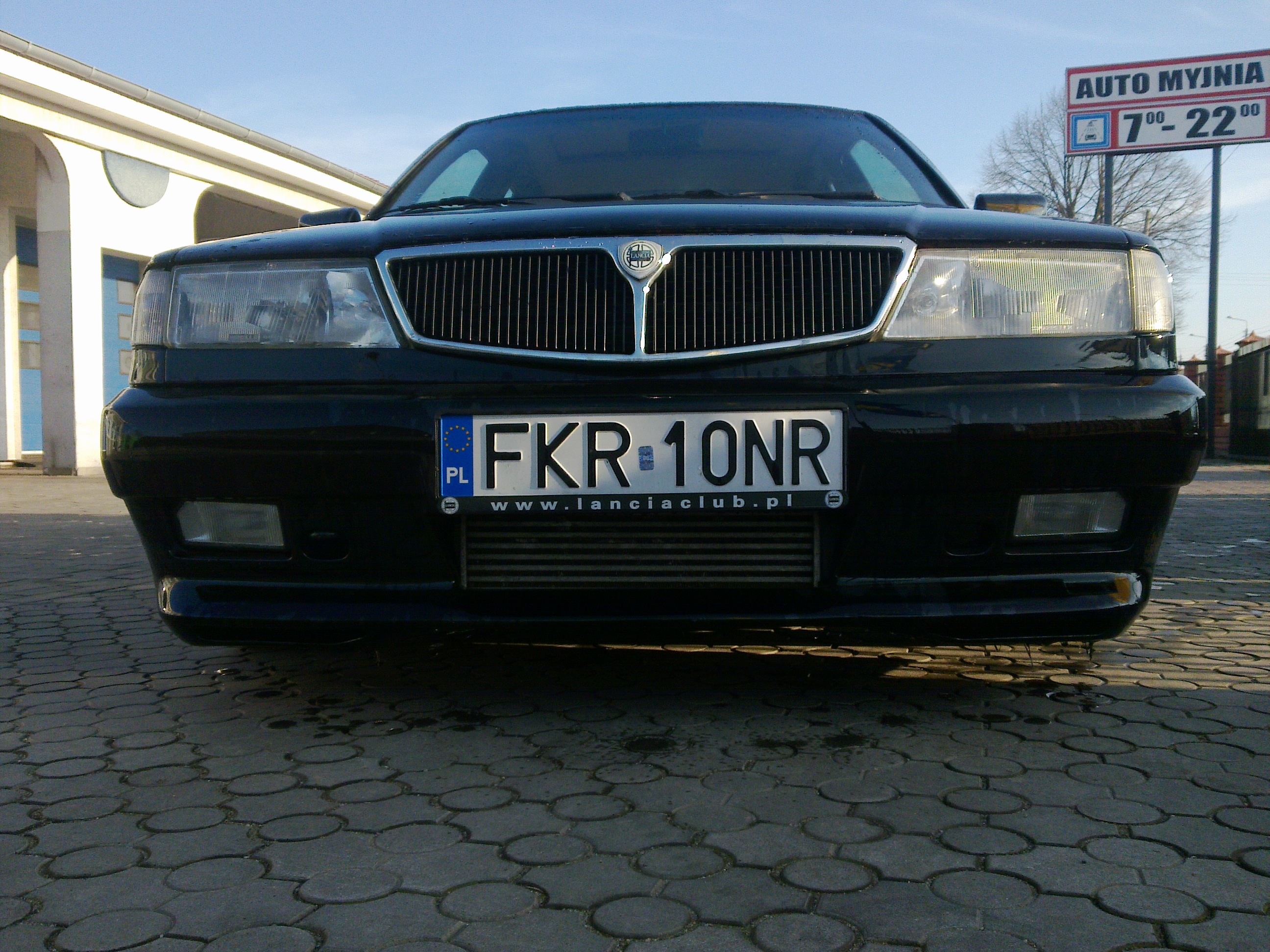

I w końcu jest :D wyjechała od lakiernika, ale nie jest jeszcze gotowa do jazdy, jeszcze m. in. ląduje aku w bagażniku, dekielki felg niepomalowane i kilka innych pierdół będzie zrobione - zdjęcia kiepskie, jak wszystko będzie na cacy to będzie porządna sesja fotograficzna ;)
PS, kolor to czarna perła, złoty połysk - na tych zdjęciach tego nie widać :P

Wysłany: 03-10-2010, 22:47
zapowiada się zajebiście :D
Wysłany: 04-10-2010, 08:37
Bardzo ładnie, gratki :)
PS. Zrób coś z aparatem ;D

Wysłany: 04-10-2010, 12:42
Zdjęcia z telefonu który był utopiony ;) jak ogarnę samochód na cacy to zrobię porządną sesję ;)

Wysłany: 04-10-2010, 12:46
lorgbow, jak dla mnie bomba :D zresztą mi sie zawsze podobały czarne auta :P

Wysłany: 06-10-2010, 19:22

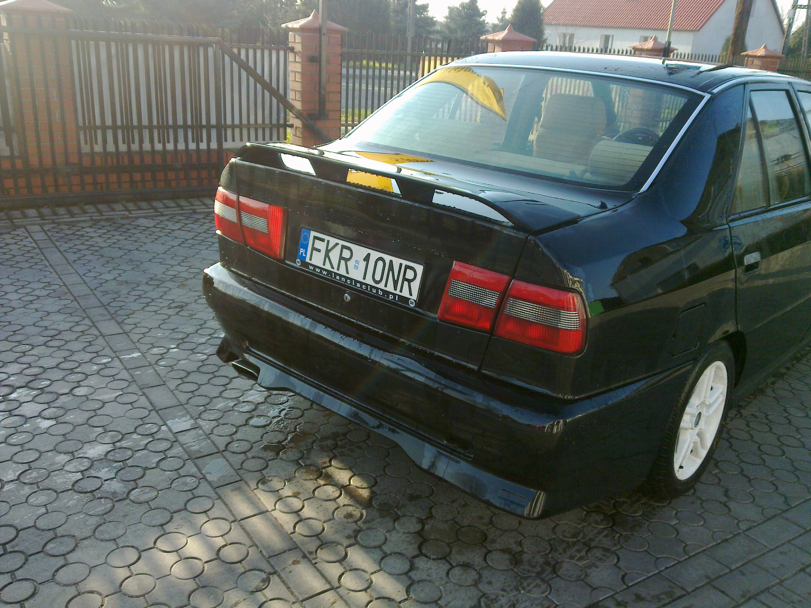

lorgbow, Gratki
Ładne Zderzaki i lampy tylne ;D no i cooler ładnie wkomponowany (nie tak jak u Miszaxa :badgrin: )
Trzymam kciuki za projekt czarnej mamby 8)

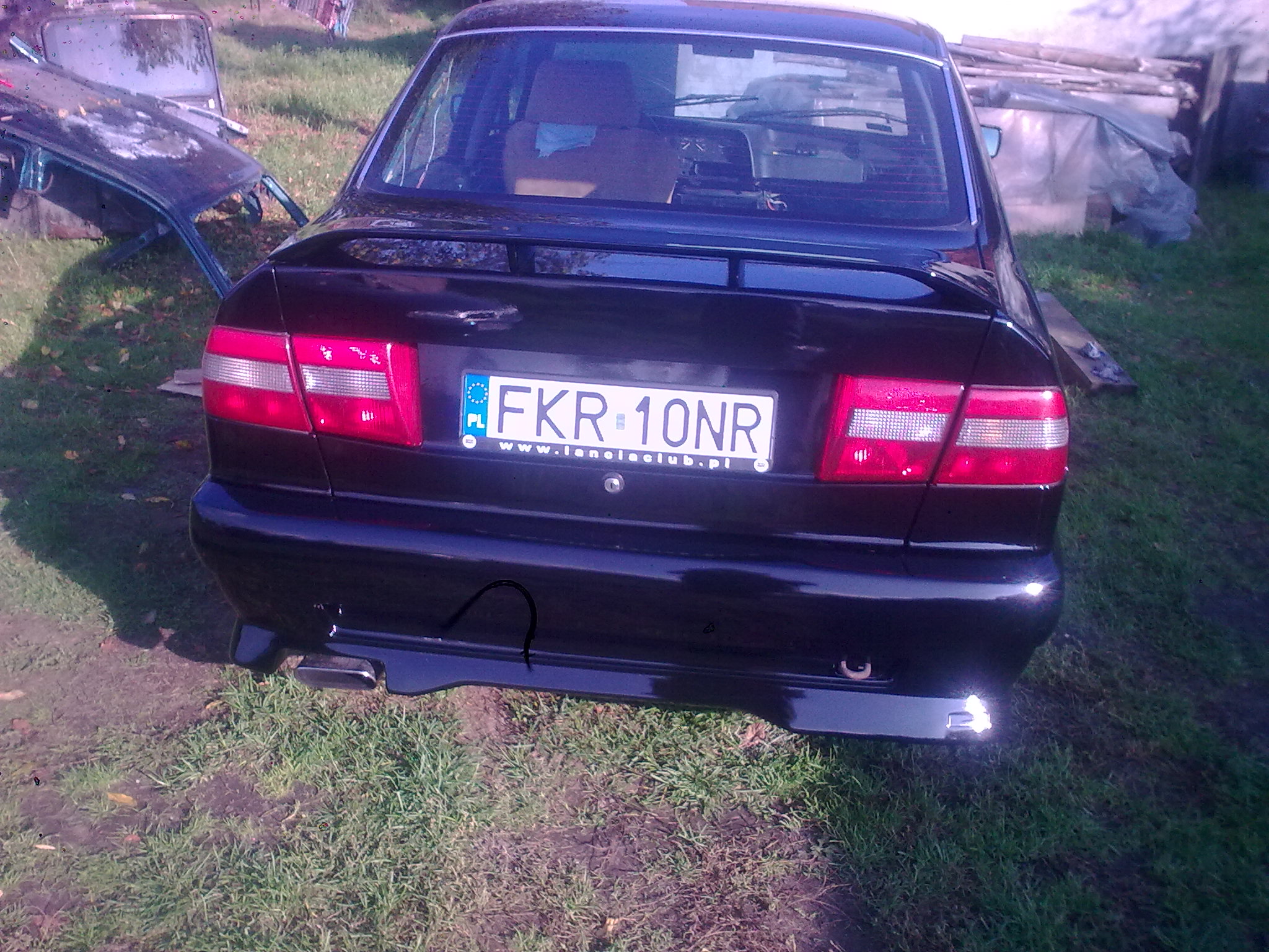

Wysłany: 09-12-2010, 13:03
Jakieś małe uaktualnienie by się przydało ;)
Od ukończenia remontu niewiele się dzieje, miałem problemy z cieknącą uszczelką i elektryką, większość już ogarnięta, ale jeszcze kilka pierdół zostało, które nie przeszkadzają jednak w jeździe :D Na pewno można spodziewać się ciągu dalszego na wiosnę, lub najdalej latem

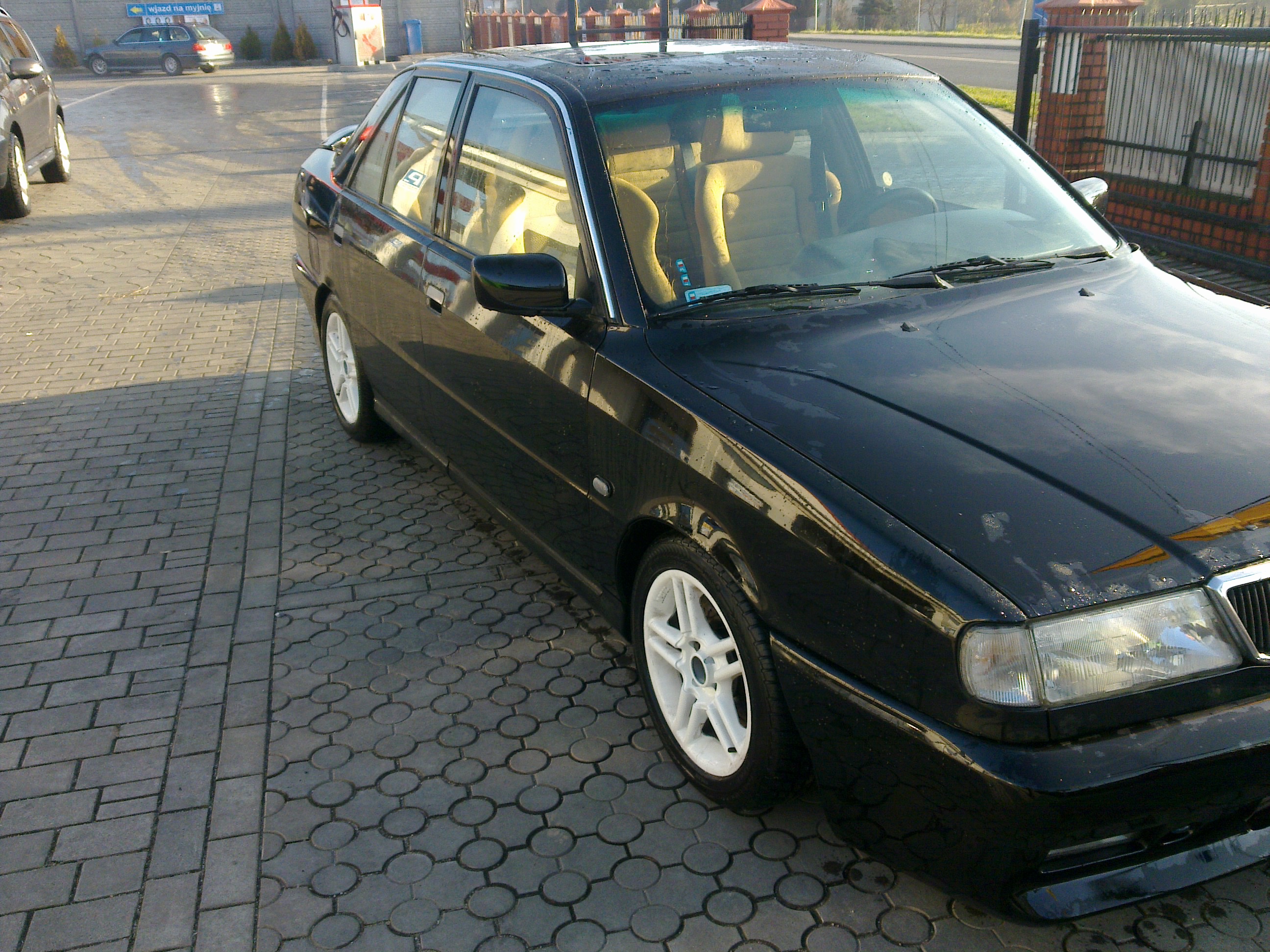

Póki co kilka zdjęć, mniej więcej sprzed 3 tygodni - ostatni weekend przed opadami śniegu ;)

ehhh co tu powiedzieć... jest piękna :) gratulacje przywrócenia jej świetnośći :)
Wysłany: 09-12-2010, 16:11
Jedno ALE ----- fele są za małe :D reszta jest miodnie :)
p_r_z_e_m_k_o
Dołączył: 25 Sty 2007
Posty: 355
Skąd: Kościan
Wysłany: 09-12-2010, 18:02
Oj tam ubek czepiasz sie ;) Jak dla mnie zaje.bista, świetna kompozycja czarnego lakieru, białych felg i ten środek recaro. Miazga po prostu :)
