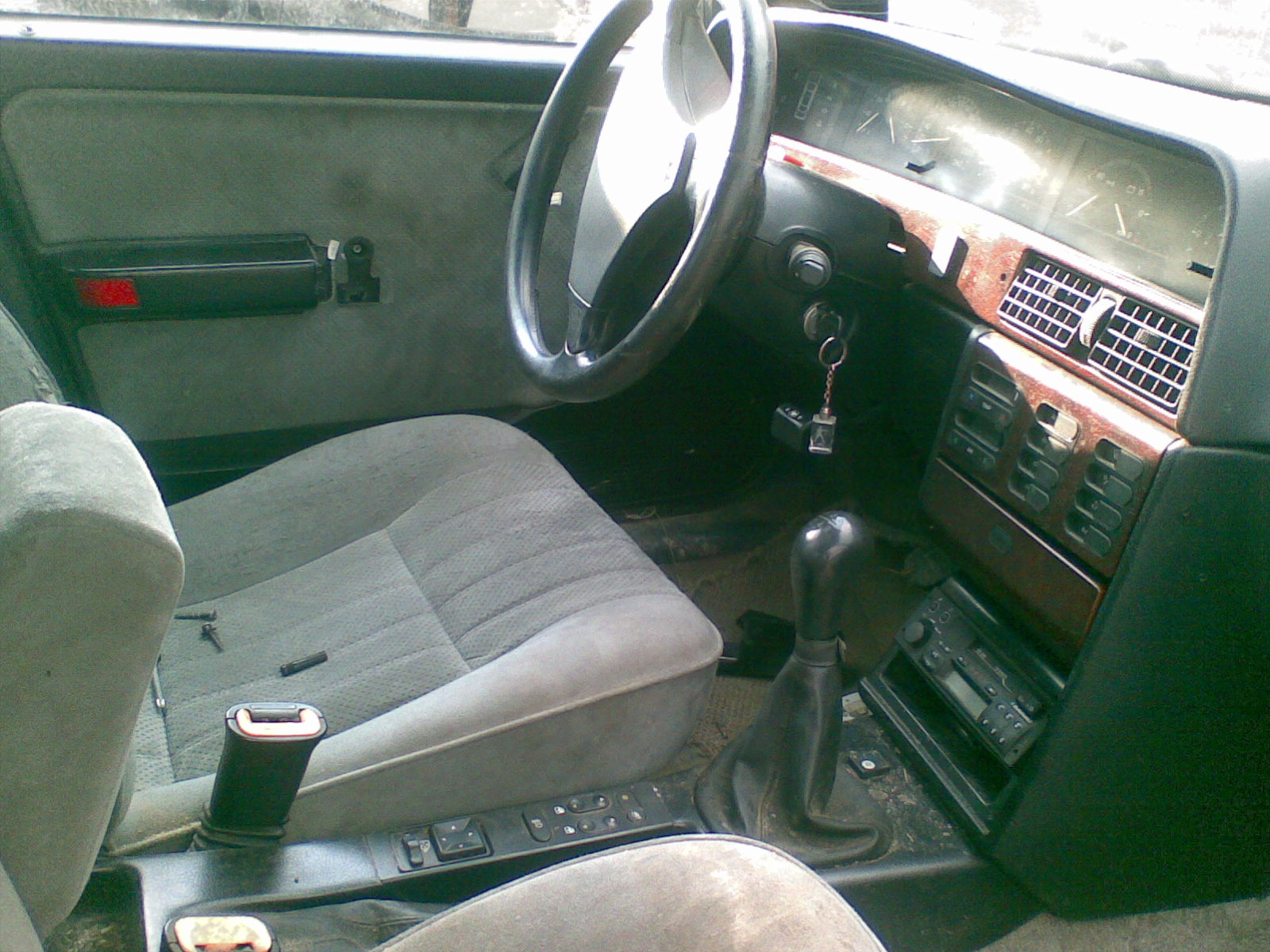

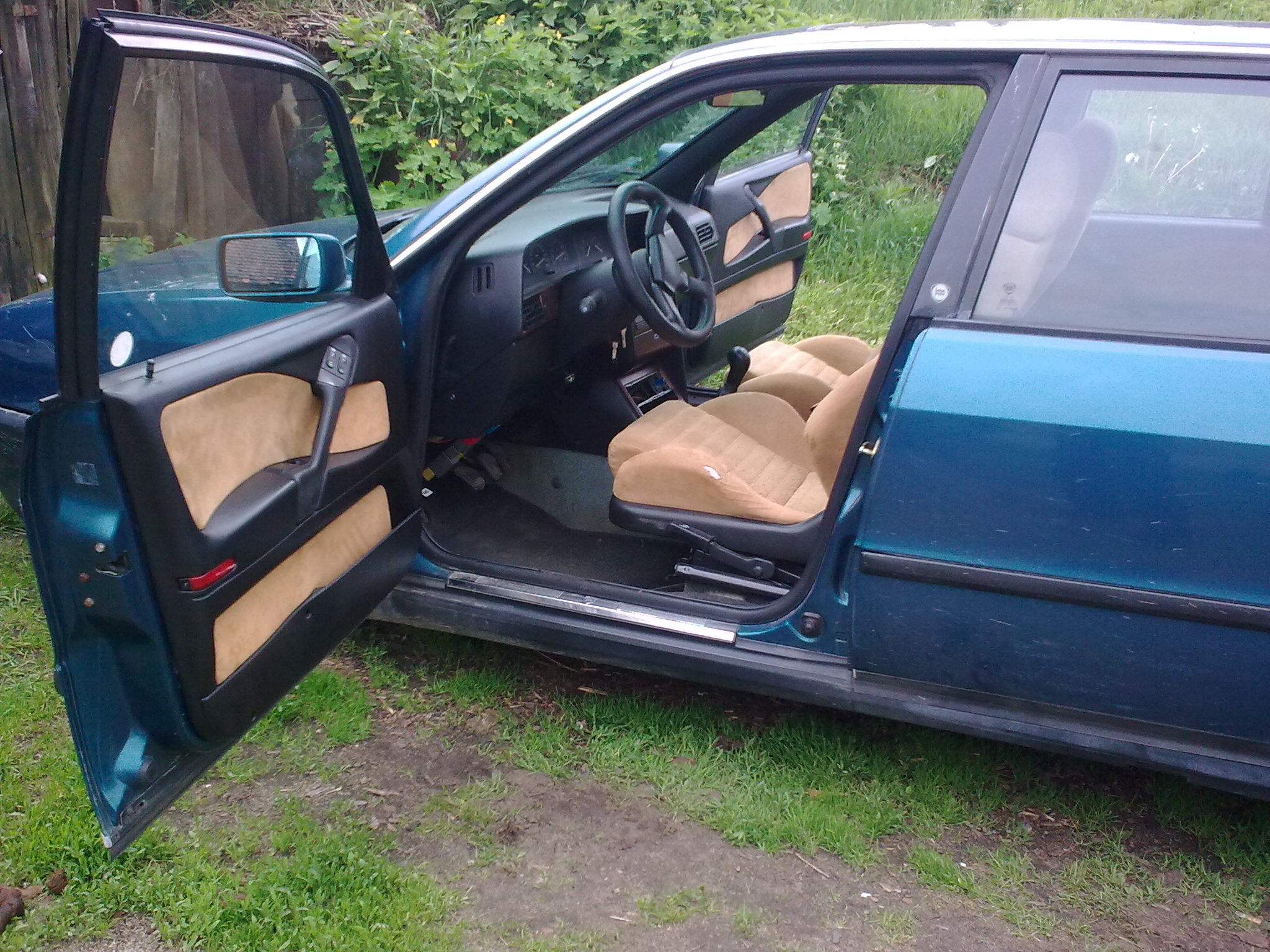

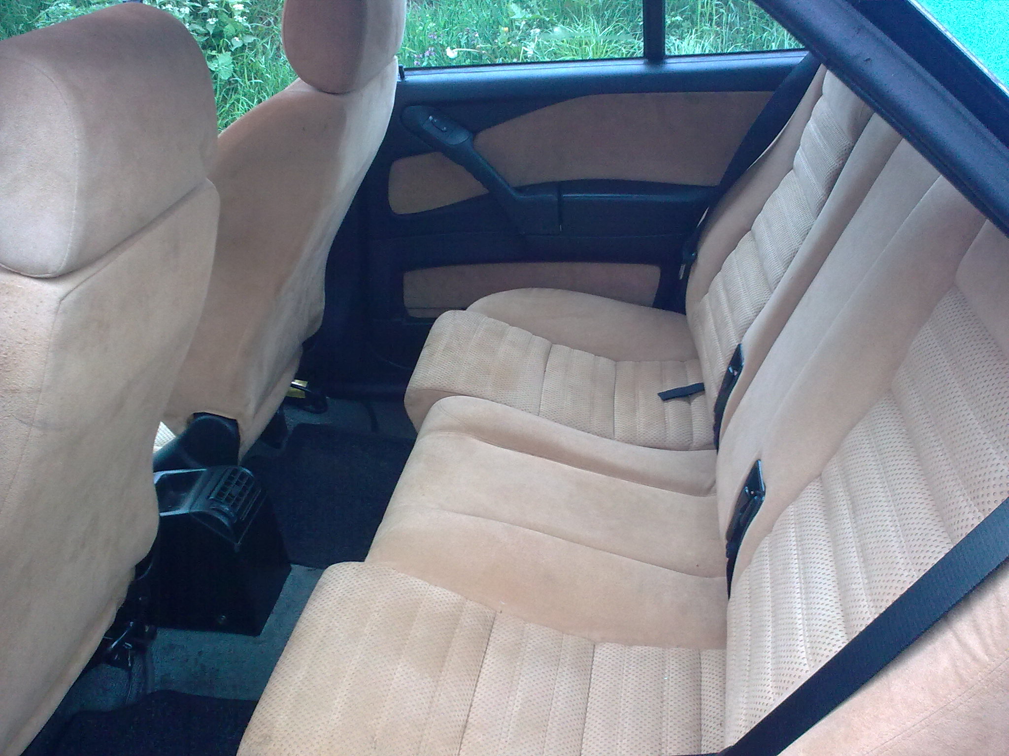

Od wczoraj cieszę się z elektryki już na wszystkich 4 szybkach 8) tapicerka drzwi również w komplecie(delta II, komplet od foteli), dodatkowo w samochodzie wylądowały nowe amory z tyłu(nowe bilstein b4), blow off Properfekt typ I(pssyt :D )
Żeby zrównoważyć - klamka kierowcy odmówiła posłuszeństwa(bolec zużył się i złamał), więc chwilowo mam więcej gimnastyki przy wchodzeniu do auta ;)
Na założenie czekają jeszcze bilsteiny b4 na przód, ale wjadą razem z nowymi poduchami, prawdopodobnie w następny weekend. Niedługo będę też kombinował żeby przywrócić elektryczne składanie lusterek.
Aha, zegarów z delty chyba jednak nie będę przekładał
foto środka(chwilowo tylko tyle, samochód brudny :roll: ):

lorgbow, nie za mało pstryczków u kierowcy ? Da się z tego poziomu sterować tylnymi szybami ?
Wysłany: 17-05-2010, 11:50
reszta jest tak jak ja miałem w temprze na tunelu środkowym pewnie ;)
Wysłany: 17-05-2010, 11:51
ale wynalazek :D
Wysłany: 17-05-2010, 11:52
ale wynalazek
Bo co?
Patent fabryczny wg bardziej wygodny niż sterowanie tyłem z podłokietnika kierowcy. Przyciski na tunelu pozwalają również pasażerowi sterować szybami.
Wysłany: 17-05-2010, 12:11
lorgbow, no dla mnie bomba, byle tak dalej :D

Tak jak pisze ubek sterowanie tyłem jest w tunelu, z możliwością blokady sterowników w tylnych drzwiach, dokładnie jak w temprze, tylko ładniejsze przyciski są ;)

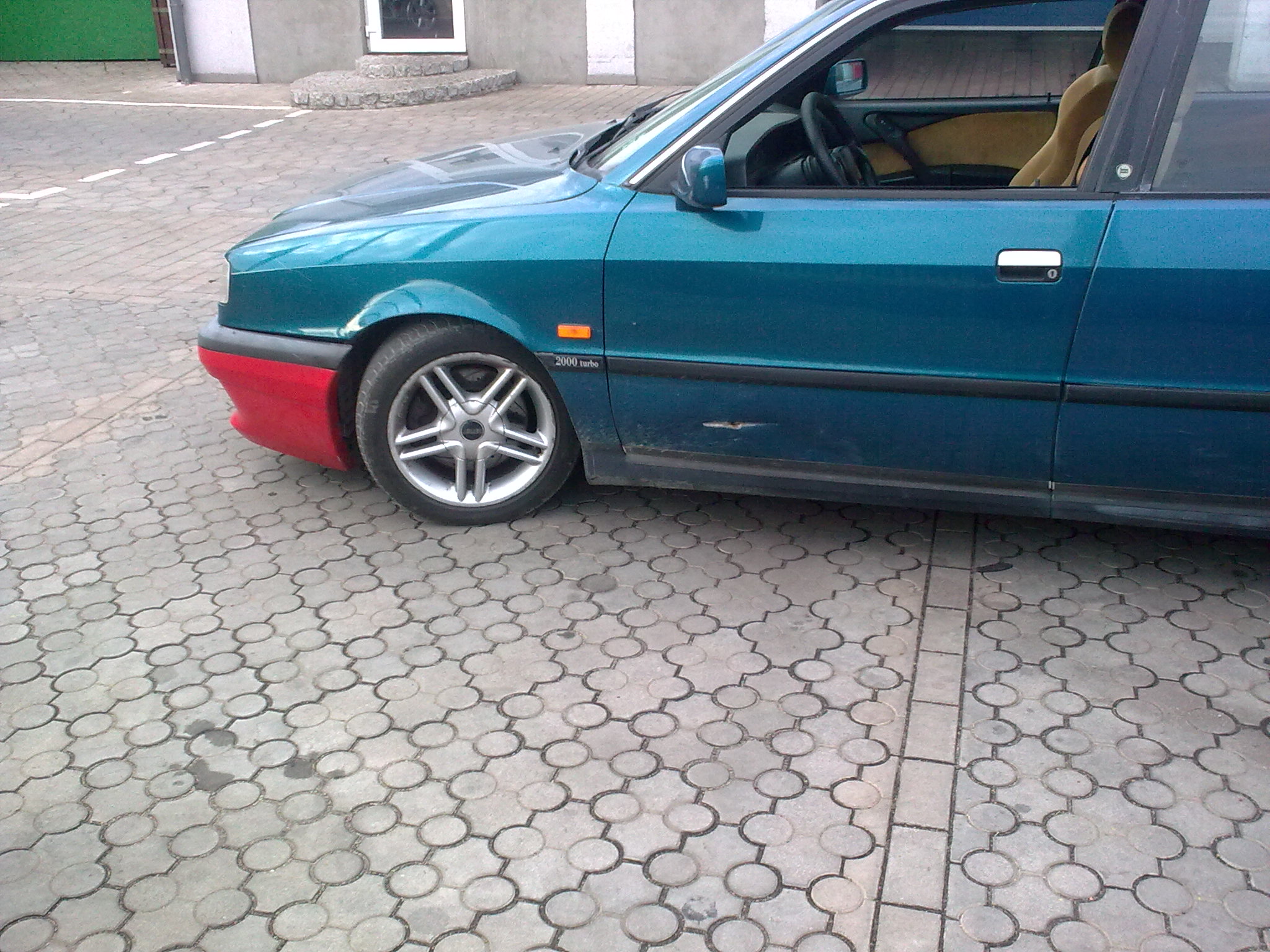

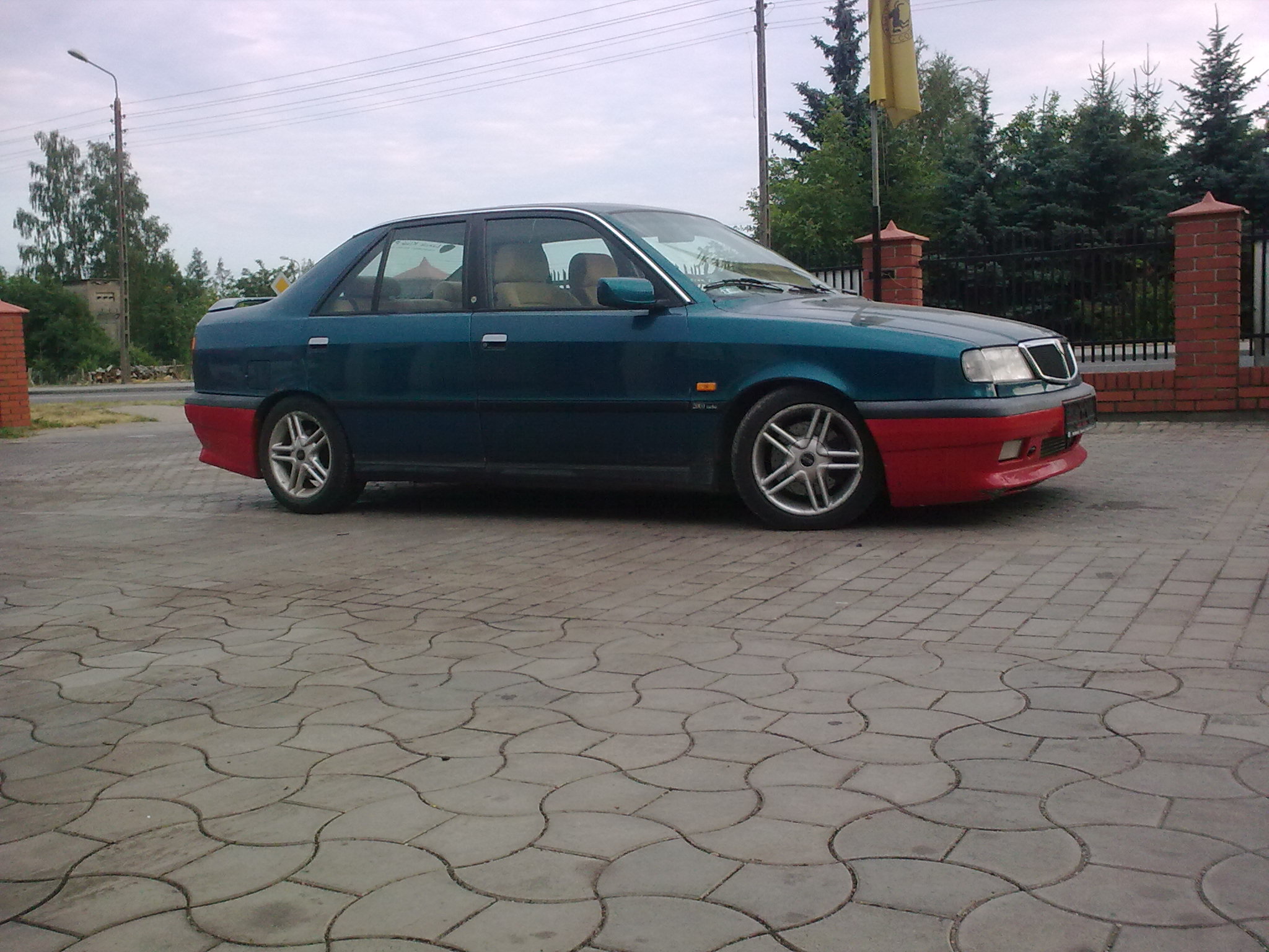

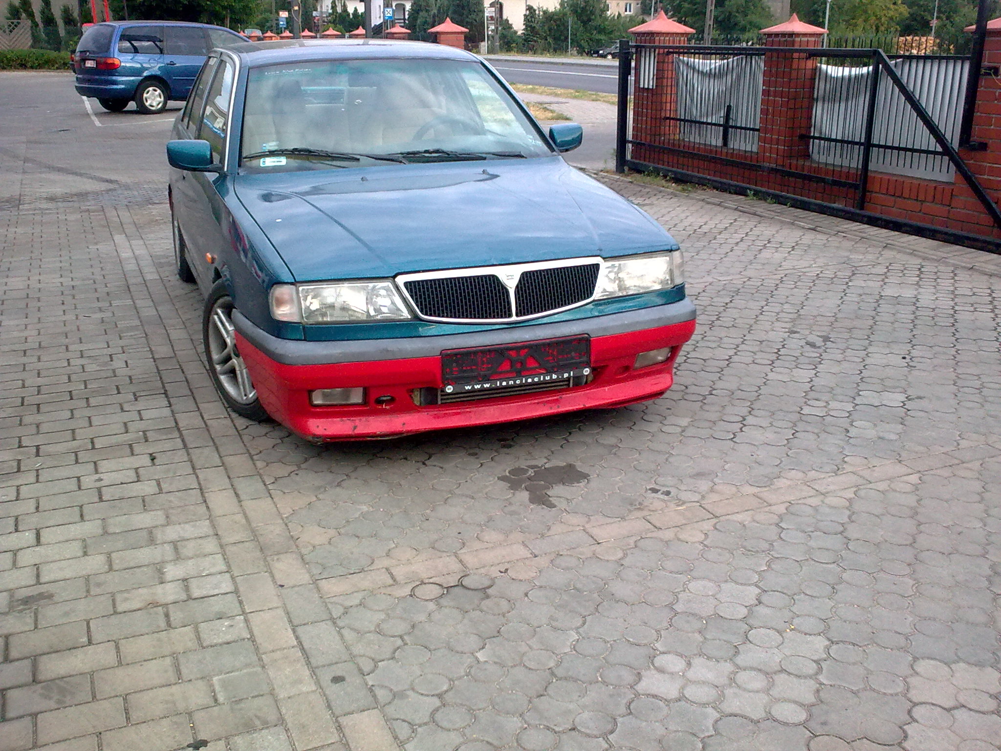

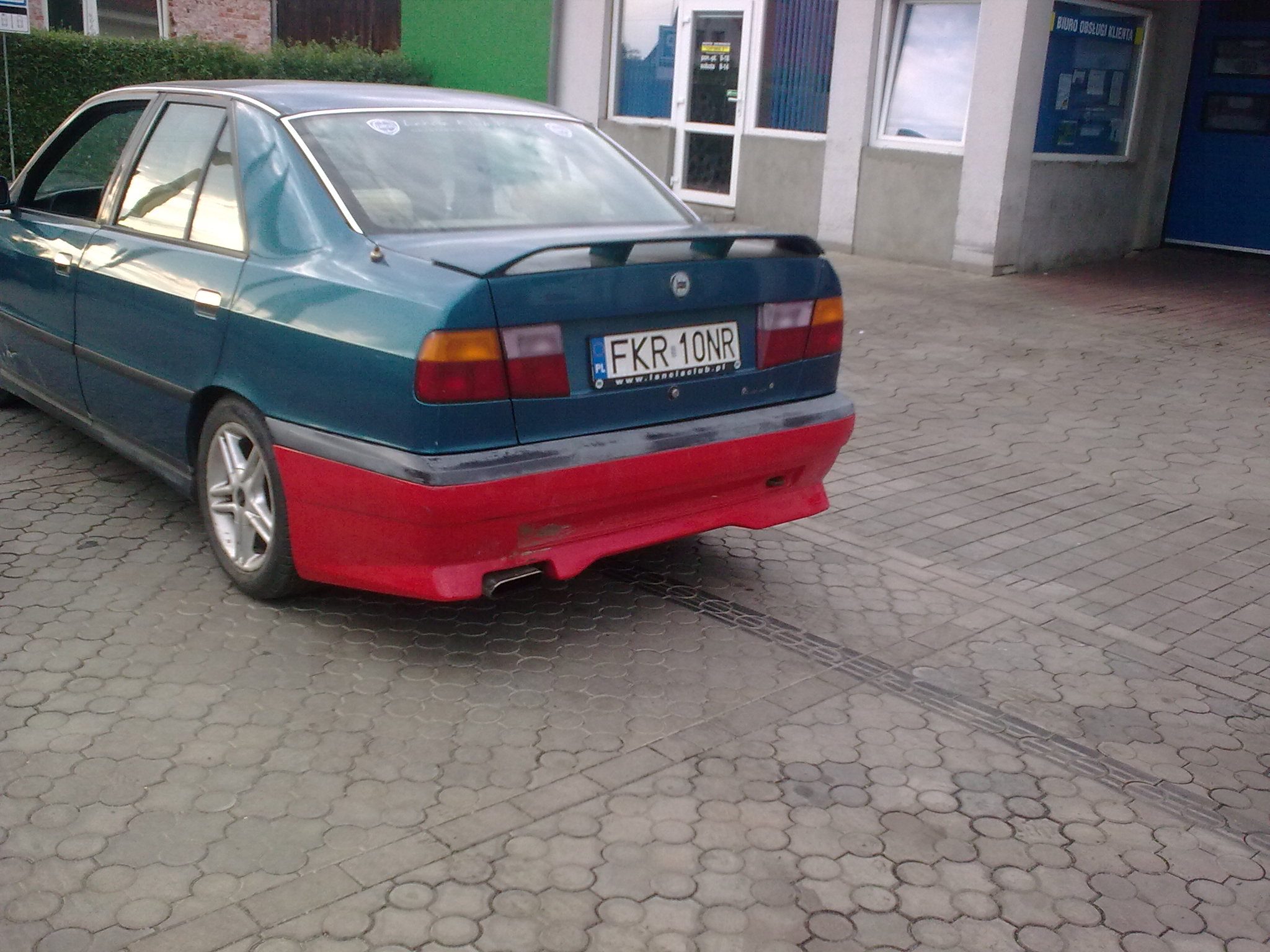

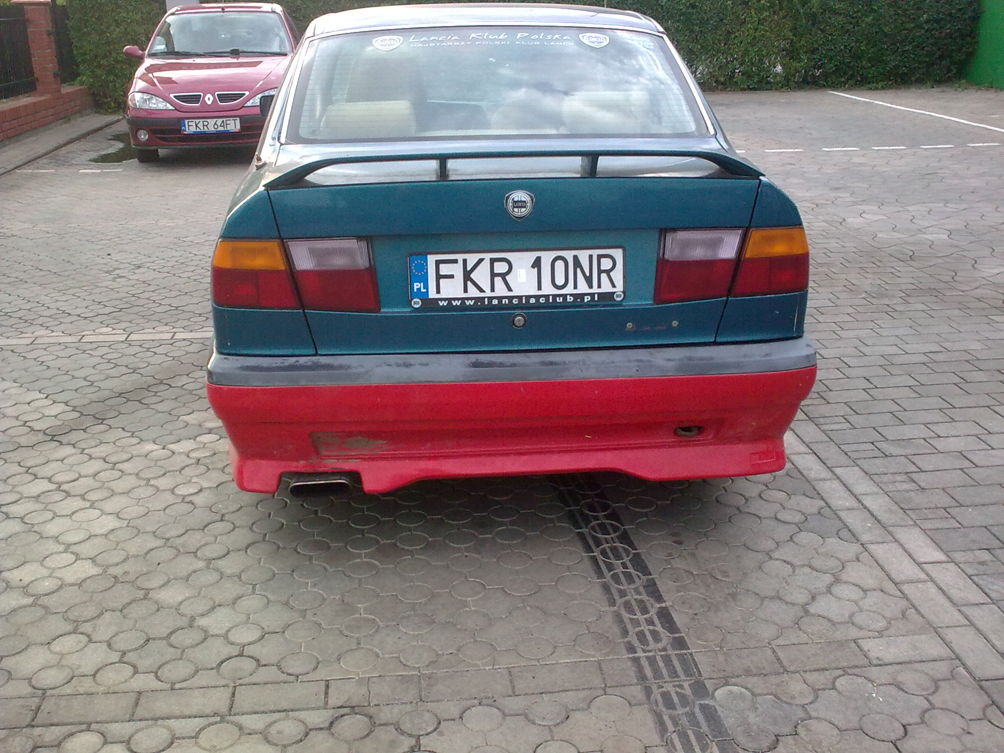

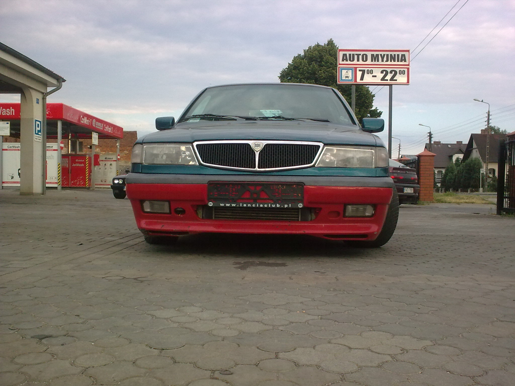

Wycieczka w zachodniopomorskie, wizyta u roba po zaklepane graty, czyli dokładki zderzaków i lampy tylne poliftowe - odhaczony kolejny punkt na liście ;)
foto z przymiarki zderzaków(taki byłem zajarany że zapomniałem przełożyć tablicy z przodu :D )
Z prześwitem nie ma tragedii - pomijając lewą stronę gdzie zderzak wyraźnie wisi(poprawi się na pewno) to najmniejszy prześwit to 7cm
dokładki trzeba dopieścić wizualnie, ale to jest drobiazg 8)

Wysłany: 16-07-2010, 03:08
Odświeżyć pomalować i będzie malina :)

autko łądnie sięprezentuje, ale taki zderzak + gleba na polskie drogi trochę lipa :P Jedna rzecz która mi sie nie podoba to te zegary !!! bleee.... jak w audi 80, nie wiem mi się kompletnie nie podobają takie wskazówki przy samym plastiku.

VEndriuV, duże silniki? dedry występują z tymi samymi silnikami co t/t, poza silnikiem 1.4, tzn z tego co wiem były: 1.6 8v, 1.6 16v, 1.8 8v, 2.0 8v, 2.0 16v(ośka lub 4x4) 2.0 8vt(ponownie ośka lub 4x4), diesel 1.9 td, delty podobnie(zamiast 8vt miały 16vt)
Co do gleby, nie ma tragedii, najmniejszy prześwit(koniec zderzaka przy kole) to 7cm
Zegary przymierzę z delty - mam komplet to być może przełożę ;)
